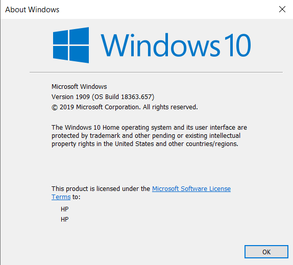

    Öncelikle geri dönüş için teşekkür ederim. Sunmuş olduğunuz çözümler malesef bi işe yaramadı. Başka ilgili çözüm önerilerinizi bekliyorum.Onun dışında bir sorum daha olucak: Monitorde iki adet farklı görüntü çıkısı var birisi HDMI diğeri Display Port. Benim denediğim bağlantı türü HDMI ile oldu. Display port kullanarak bağlanmamın bir farkı olabilirmi acaba
    ? İnternette aratıldığında yeni jenerasyon ekran kartlarıyla uyumludur şeklinde bir pazarlamayla satılıyor fakat kesin bir çözüm olup olmadığını bilmediğimden almak istemedim.Bu konu hakkındaki düşüncelerinizide bekliyorum. Screenshot  ektedir.

    Windows versiyonunuz nedir? Başlat menüsüne winver yazarak bulabilirsiniz. Ekran görüntüsü iletmeden önce kişisel bilgilerinizi gizlemeyi unutmayınız. Ekran görüntüsü almak için bağlantıdan yararlanabilirsiniz.
    Herhangi bir hata ekranı ile karşılaşırsanız ekran görüntüsü paylaşmanızı rica ederim.
