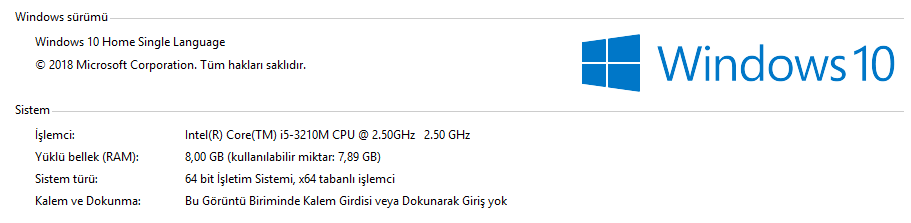

    1-Karşılaştığım ekran katı sorununun RAM kapasitesinin yazılımsal olarak artırılmasıyla bir ilişkisi olabilir mi?  Şöyle ki mevcut RAM 8 GB gözüküyor (Aşağıda ekran görüntüsü mevcut) ve bilgisayarı satın aldığımda, eğer yanılmıyorsam, RAM 4 GB ve Windows 32 bit sürümü idi, daha önce belirttiğim gibi. Siz de bilirsiniz ki  RAM oldukça önemli bir donanım, yazılımsal olarak aralarındaki uyuşmazlık bu soruna neden olmuş olabilir mi?

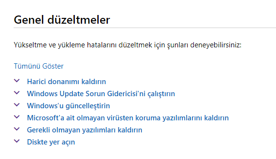

    • ''Harici donanımı kaldır'' ibaresi içinde tahmin ettiğiniz gibi klavye ve mouse'da bunlara dahil olmaktadır.

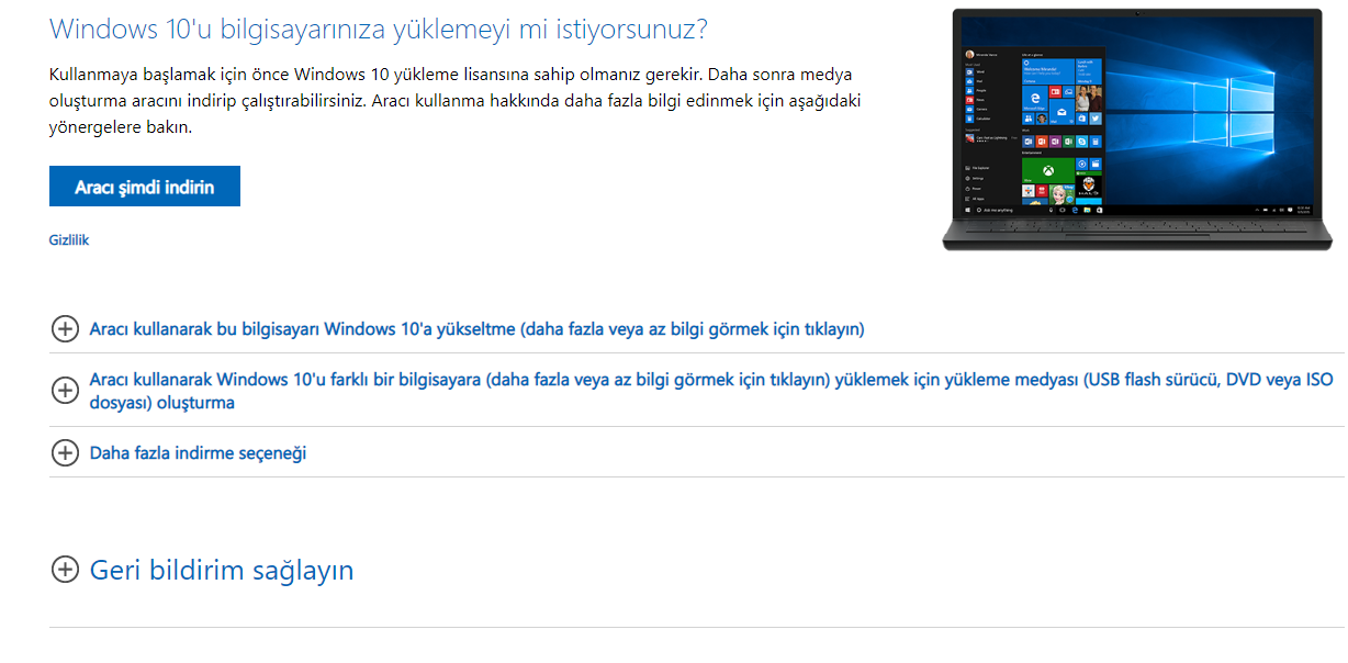

    • Manuel olarak 1909 sürümünü yükleyebilirsiniz tabiki. Bu makale den ISO dosyasını indirebilir ve güncelleştirmeyi yapabilirsiniz.

    *İlk adım olan Harici donanımı kaldır dan kasıt, harici klavye ve mouse'u da çıkarma manasına mı geliyor?

    Bunun için bu makaleden faydalanarak paylaşılan 6 adımı uygulamanızı rica ederim.
