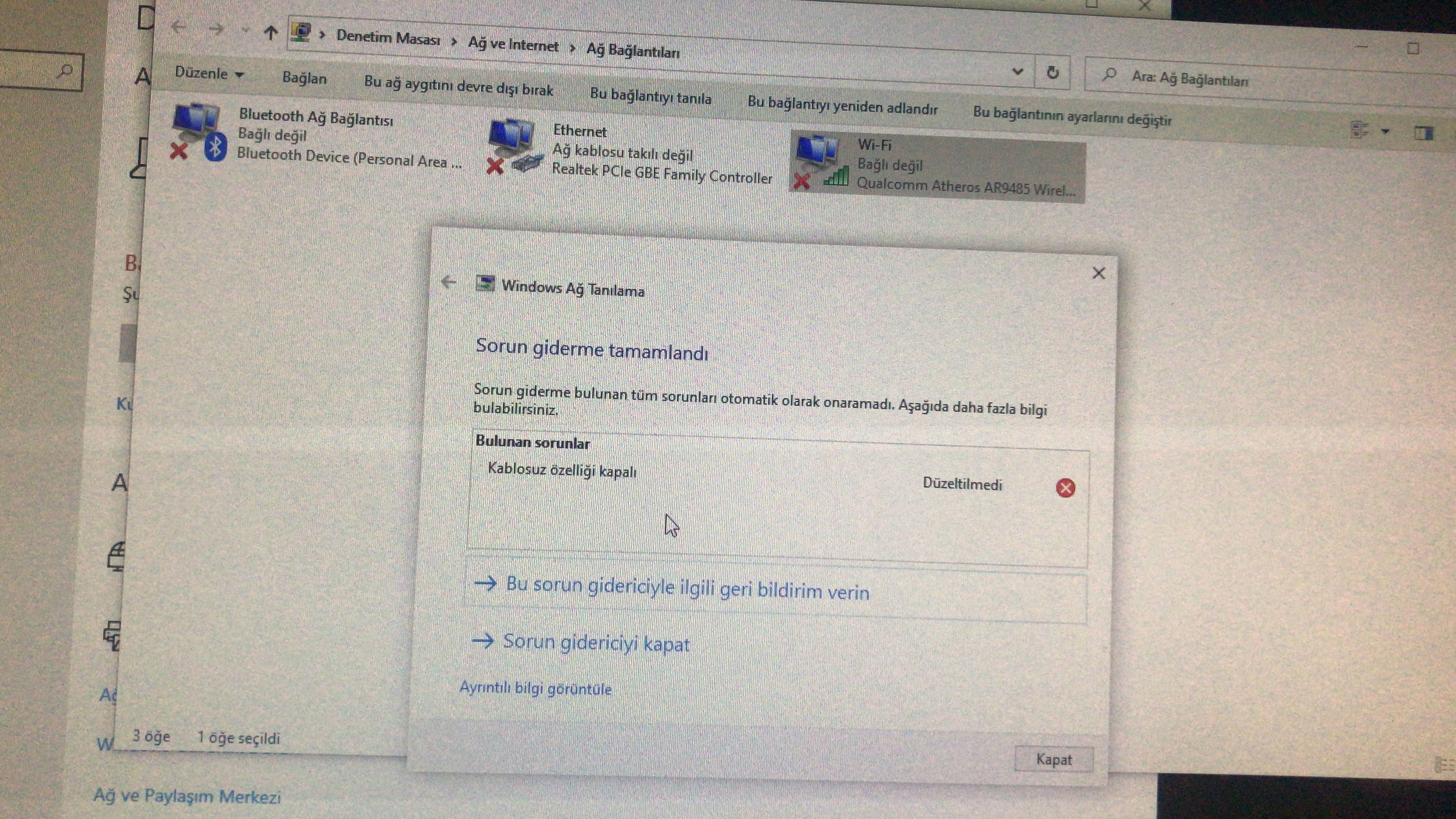

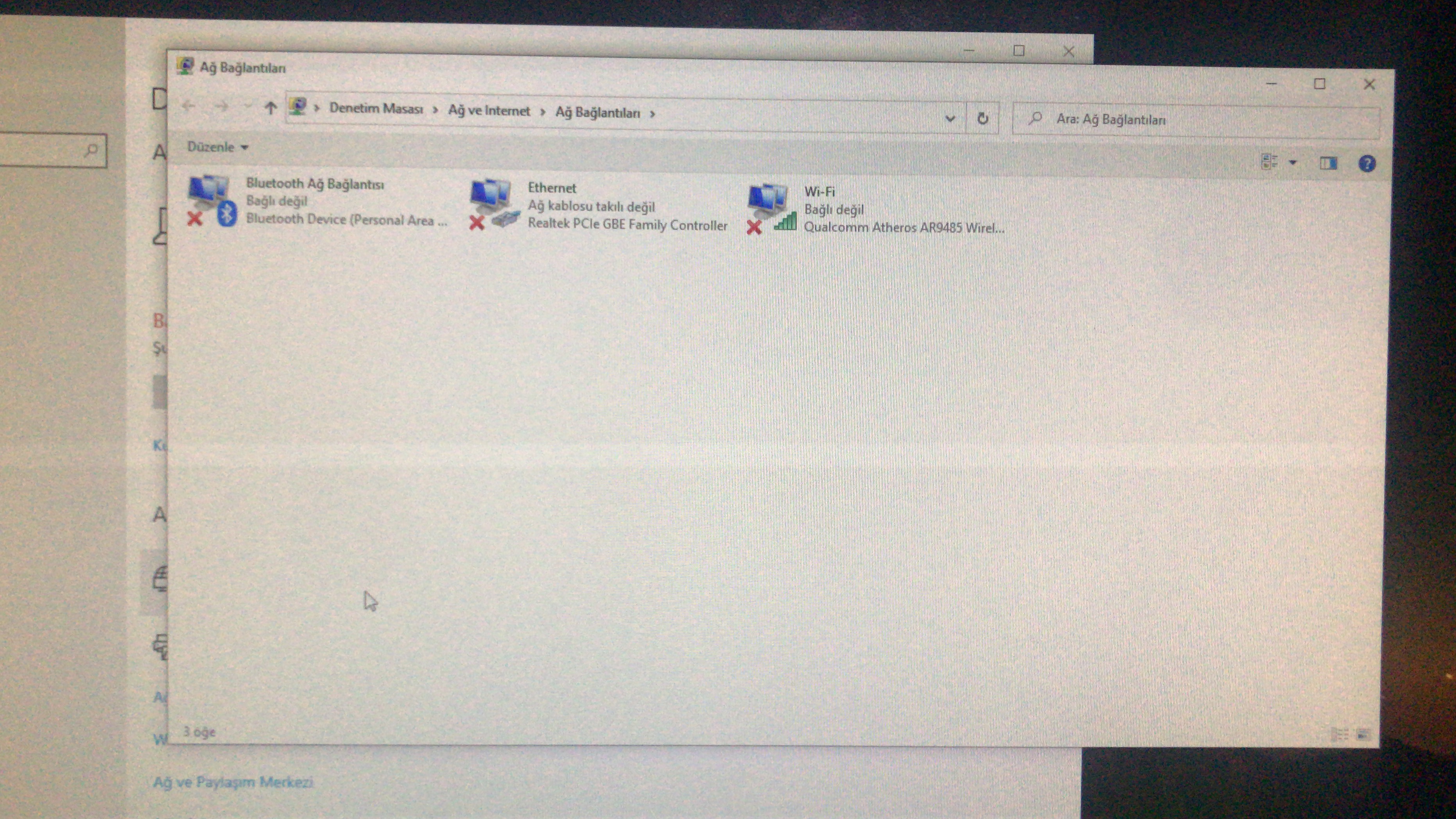

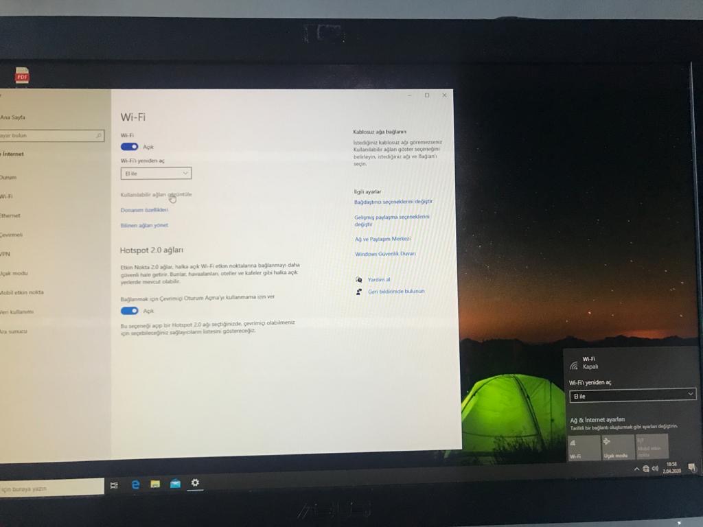

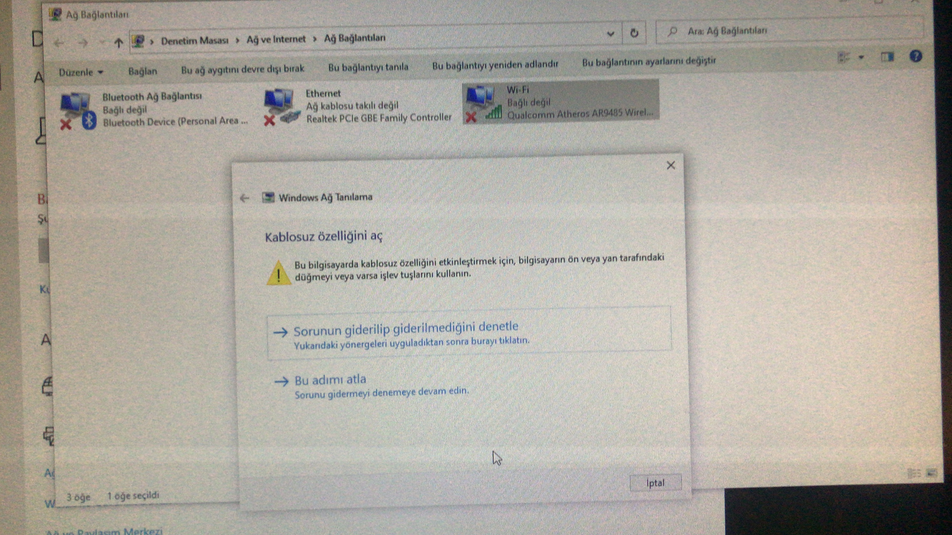

Merhaba, Asus All In One bilgisayarımda Windows 10 kullanıyorum. Wifi kullanabilir ağlar görüntüleyemiyorum. Sorun ise wifi'ın kapalı olması. Ayarlardan wifi açmama rağmen sağ alttaki kısımda wifi kapalı görünüyor ve kullanılabilir ağlar görüntülenemiyor. Driverları güncelledim, bilgisayarı sıfırladım ama yine de sorun düzelmedi. Bilgisayar wifi açma kapatma düğmesini kullanın diye çözüm öneriyor. Fakat bildiğim kadarıyla öyle bir tuş yok. (Bu arada sorunu klavyeden fn+f2 yaparak başlatmış olabilirim. Tekrar fn+2 yaptım yine düzelmedi. ) Sorunun daha net anlaşılabilmesi için fotoğrafları da ek olarak yüklüyorum. Yardımcı olursanız sevinirim. Teşekkürler.

    fn+f2 tuşlarına basarak uçak modunu etkinleştirmenizi/devre dışı bırakmanızı sağlar.
    Not: Uçak modu etkinleştirildiğinde, tüm kablosuz bağlantıyı devre dışı kılabilir.
    Uçak modunu devre dışı bırakıp hala aynı sorunla karşı ladıktan sonra aşağıdaki sorun giderme sorununu deneyin:
    "Bilgisayarın Güç Tasarrufu Için Bu Aygıtı Kapatmasına İzin Ver"
    • Başlat menüsüne sağ tıklayın ve Aygıt Yöneticisi'ni seçin
    • Ağ Bağdaştırıcılarını Genişlet
    • Kablosuz ağ bağdaştırıcınızı sağ tıklatın, ardından Properties > Power Management'ı tıklatın
    • "Bilgisayarın Güç Tasarrufu Için Bu Aygıtı Kapatmasına İzin Ver" işaretlerini kaldırın.
    • Tamam'ı tıklatın
    BIOS ayarlarını varsayılan olarak sıfırlama
    • Bilgisayarınızı BIOS'a önyükleme, nasıl yapılacağını bilmiyorsanız bu bağlantıyı kontrol edin: https://www.asus.com/ph/support/FAQ/1013015/
    • Varsayılanları yüklemek için f9 tuşuna basın
    • Kaydetmek ve çıkmak için f10 tuşuna basın

    Sen bir harikasın. Önerdiğin bütün adımları tek tek uyguladım ve sorunum çözüldü. Sana çok teşekkür ediyorum. Bu sorunu ikinci kez yaşıyorum ve daha önceki sorunda bilgisayarı teknik servise göndermek zorunda kalmıştım. Bu kez servis desteğine ihtiyaç duymadan sorunum çözüldü.
