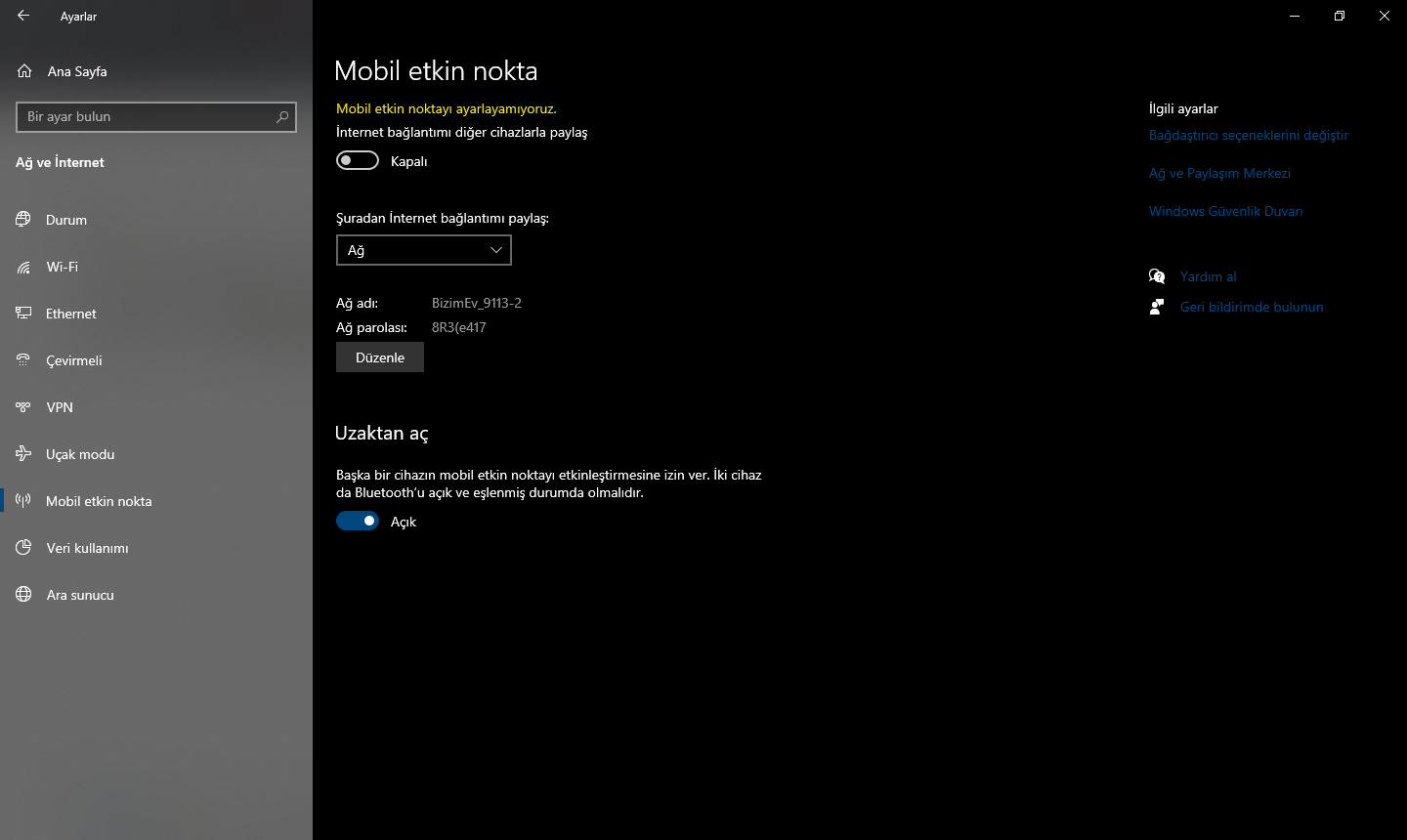

Telefonumdaki Wi-Fi problemlerimden dolayı bilgisayarımdaki interneti paylaşmayı düşündüm.Eski bilgisayarımdan Windows 7 ile kullandığım sıralarda wireless adaptörünü ile internet paylaşıyordum. Aynı adaptörü Windows 10'lu yeni bilgisayarıma taktım İnternetten gerekli sürücüleri indirdim. Realtek firmasının yaptığı uygulama üzerinden daha önce açabiliyordum. Aynı işlemleri tekrar etmek amacıyla programa girdim ama sorun oluştu ve açılmadı. Bende Windows 10 da Mobil etkin nokta özelliği olduğunu öğrendim oradan açarken ise "Mobil nokta özelliği oluşturulamıyor." gibi bir uyarıyla karşılaştım.

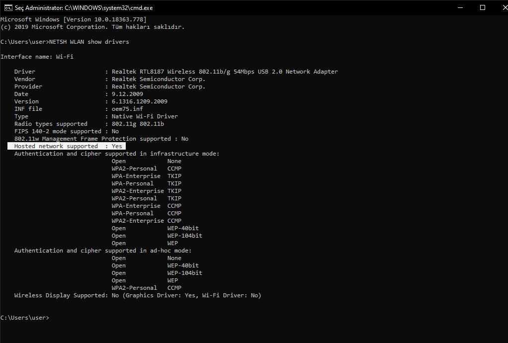

İlk önce destekli olup olmadığını kontrol etmek için bir komut varmış. CMD'yi yönetici olarak açtım ve komutu girdim."Hosted network supported:YES" olarak çıktı
netsh wlan set hostednetwork mode=allow ssid=Ağınİsim key=AğınŞifresi

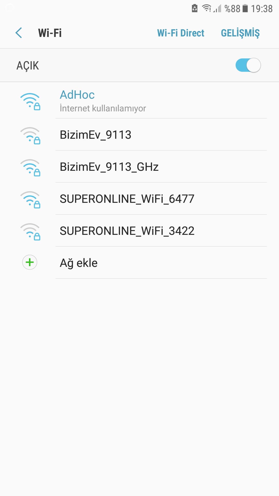

Daha sonra üsteki komutlarla Mobil etkin nokta oluşturdum.Telefonum ile bağlandım ama internet erişimi yoktu.

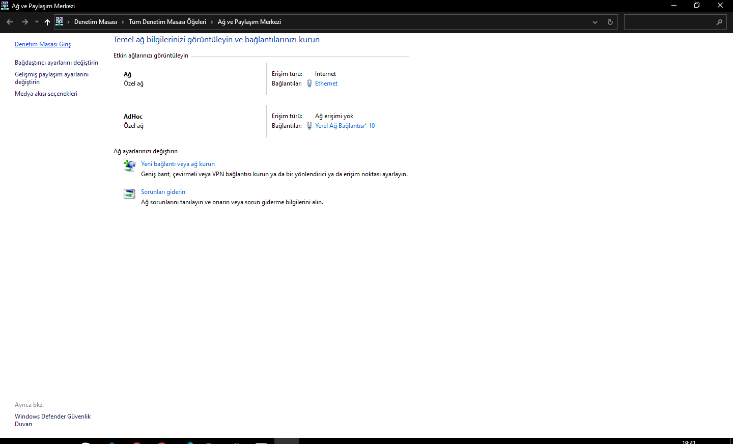

Denetim Masası\Ağ ve Internet\Ağ Bağlantıları konumundan Yerel Ağ Bağlantısı 10* adından bir ağ bağlantısı oluştuğunu gördüm.
Sağ tıklayıp özelliklerden sonra paylaşım sekmesine iki tane seçenekten üsteki kutuyu tikledim ve tamam dedim ardından.Ev ağı bağlantısı:Ethernet'i seçtim. Bilgisayarım internet erişimi kapandı ve Ethernet ağı tanımlanıyor da kaldı.

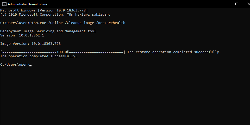

  • Eksik veya bozuk sistem dosyalarıyla ilgili sorunları gidermek üzere Sistem Dosyası Denetleyicisi aracını kullanma ile çözümü denedim ama sonuç vermedi

Şuan aynı işlemlerle ile açsam bile telefonumdan ile bağlanamıyorum. IP adresi alınamıyor ve bilgisayarımdaki "Denetim Masası\Ağ ve Internet\Ağ Bağlantıları" üzerindeki işlemleri tekrarlarken Windows Gezgini Yanıt vermiyor. "*netsh wlan stop hostednetwork"*komutunu girmeden bilgisayarımın interneti kendine gelmiyor.
Kullandığım adaptör modeli: Everest High Power USB 2.0 (ZC-FG714)
Sürücüsü: RTL8187L Driver

    RTL8187L sürücüsünü üreticisinin sayfasında kontrol ettiğimde, şöyle bir açıklama bulunuyor ‘RTL8187L Chipset Driver Linux-mac-winxp-vista-7_32-64bit’ ve bu sürücü 2017 yılında yayınlanmış.
    Mobil etkin noktayanın ayarlanamamasının sebebi, sürücü uyumsuzluğu olabilir. Cihaz üreticisi ile görüşerek Windows 10 ile uyumlu sürücüyü temin etmenizi tavsiye ederim.

    CMD üzerinden üzerinden açmayı başardım ama Ağ erişimi yok yazıyor.Bağdaştırıcı ayarları değiştirin bölümünden. Ethernet'e özelliklerden paylaşım sekmesine giriyorum Yerel Ağ Bağlantısı* 10 ile paylaşa tıklıyorum. Gene daha önceki ekran görüntülerindeki gibi yanıt vermiyor uyarısı veriyor.
