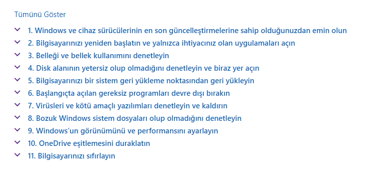

    Performans sorununuz ile ilgili ise lütfen Windows 10’da bilgisayar performansını iyileştirmeye yönelik ipuçları makalesinde yer alan yönergeleri uygulayınız.
