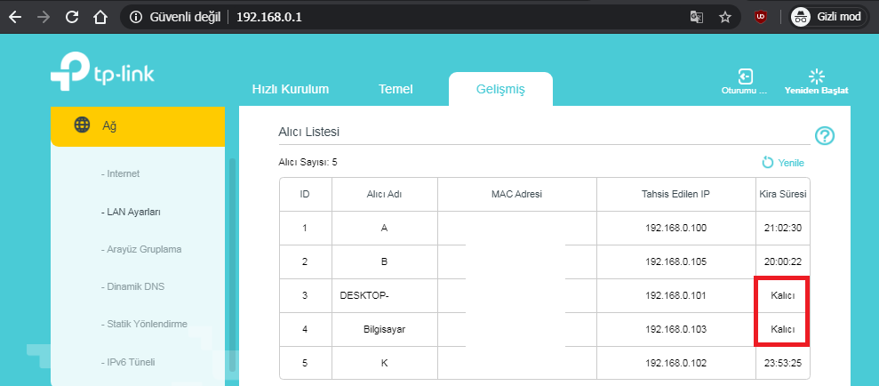

    Esenlikler, sorununuz ile ilgili olarak aşağıdaki adımları sırasıyla takip edin ve sorunu gözlemleyiniz.
    Modeminizin arayüzüne giriniz, modem tarafından cihazınıza atanan modem ip adresini cihazınız için kalıcı yapınız. Ayarları kaydedip, modem arayüzünden çıkınız.
