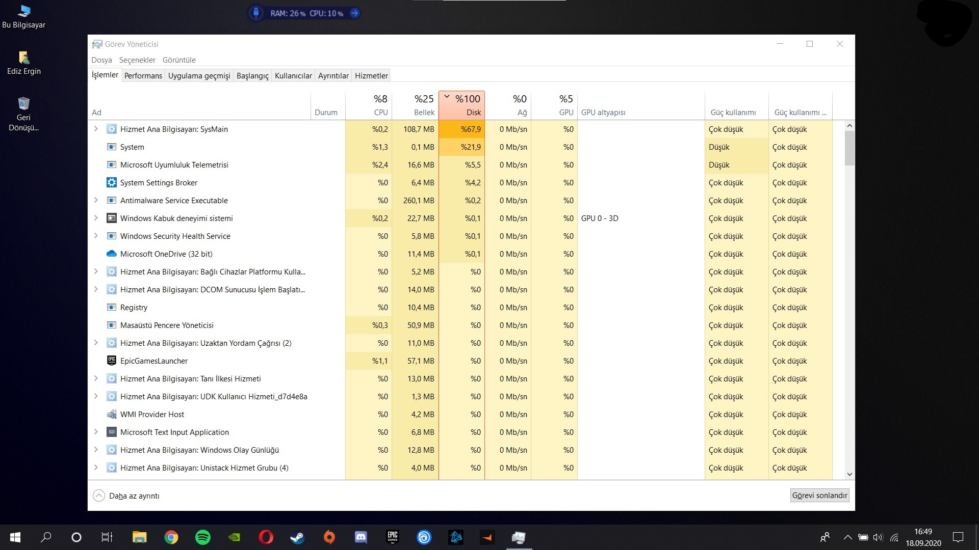

Başlangıç ta System.exe ve SysMain çok fazla disk kullanıyor ve bilgisayar açılışta 3-5 dk (Disk Kull.%100) yanıt vermiyor ve yavaş çalışıyor
Ara sıra da System ve SysMain çok fazla disk kullanıyor
SFC Taraması da yaptığımda bir sorun görmedim
HDD 7200RP ve Eski bir HDD değildir
Windows 10 Home Single Language
Sürüm 2004 İS Derlemesi 19041.508

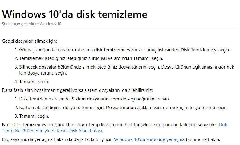

    Ardından Disk Temizleme adımlarını uygulayınız ve yine sorunu test ediniz.

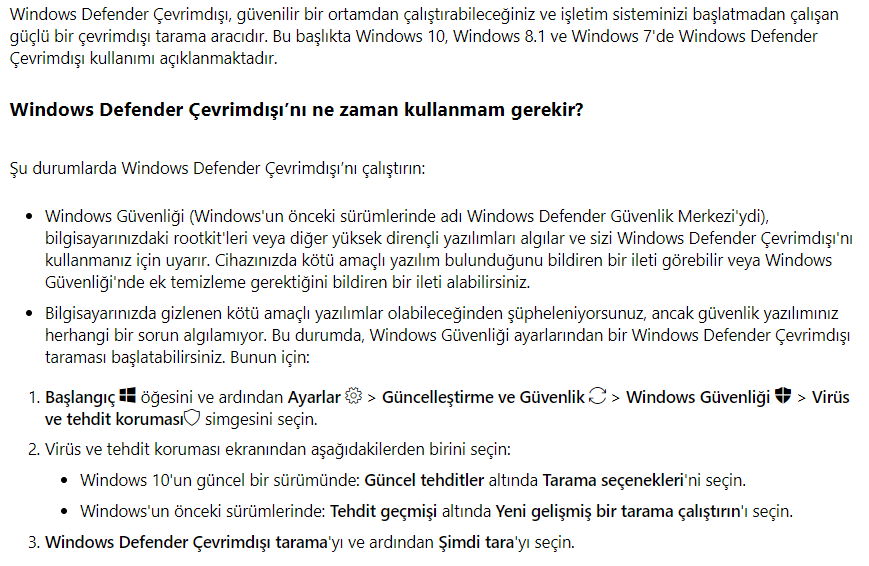

    Yöntem 1: Bazı durumlarda, sorun kötü amaçlı yazılım kaynaklı olabilir aşağıdaki bağlantıdan faydalanarak sistem taraması gerçekleştiriniz.
    Windows Defender Çevrimdışı ile bilgisayarınızın korunmasına yardımcı olun

    Görev çubuğuna sağ tıklayarak açılan pencereden görev yöneticisini açınız. Görev yöneticisinde işlemler sekmesinde %100 disk oluştuğunda kullanılan programları kontrol ediniz ve bütün programlar görünecek şekilde ekran görüntünü iletmenizi rica ederim. Ekran görüntüsü almak için,
