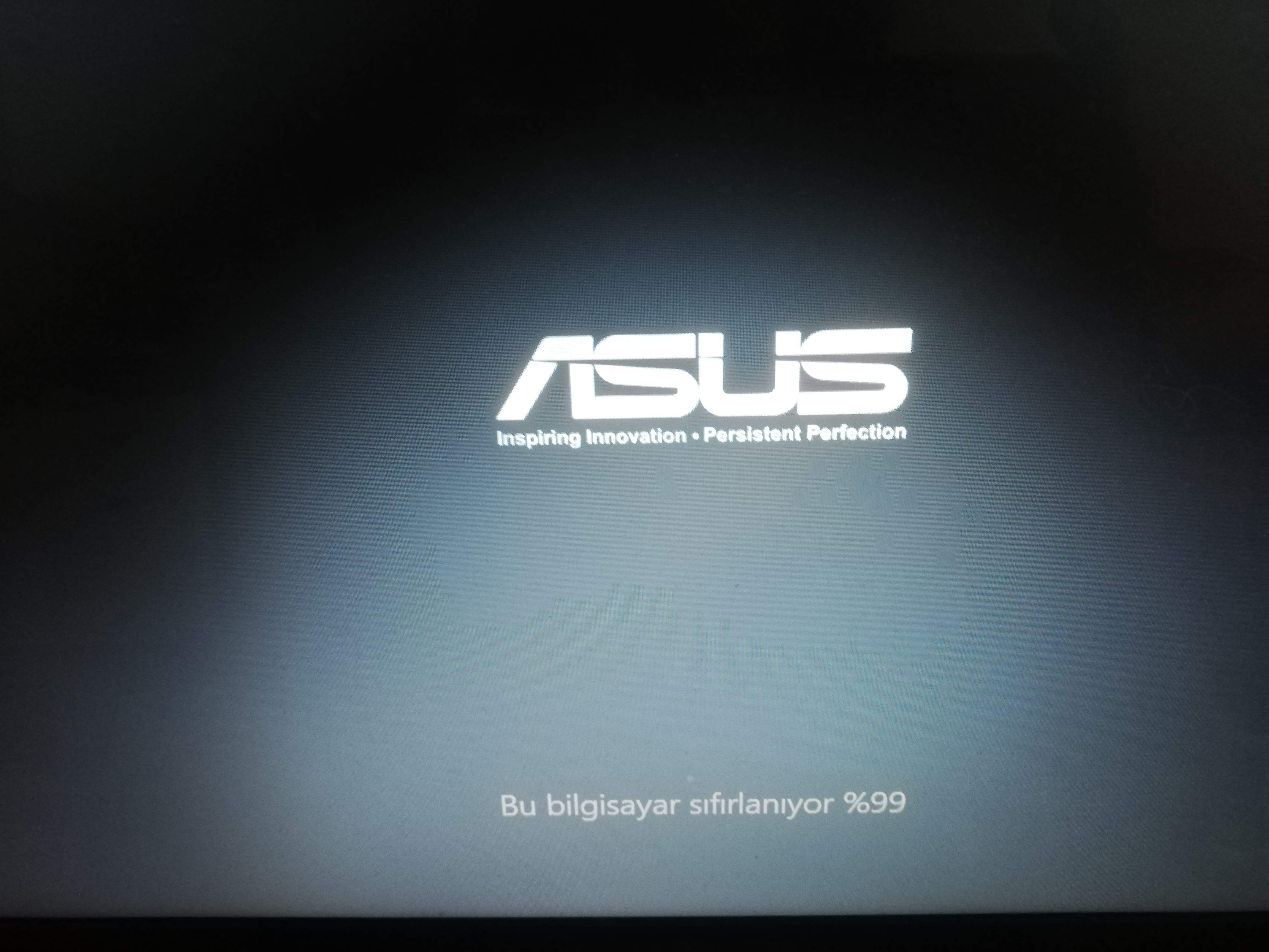

Elimde 6 yıllık bir laptop var ikincil bilgisayar olarak kullanıyorum. Dün akşam saat 22.00 gibi tüm sürücüleri sıfırlaması için onu masamın yan tarafına bıraktım. 01.00de %99 oldu, internete baktım "olur öyle şeyler, biraz daha bekleyin" demişler. Bu yazıyı saat 10.00da yazmaya başladım, büyük ihtimalle şimdi uyuyacağım. Bütün gece bekledim kıpırdama yok acaba ne yapmalıyım, yardım ederseniz sevinirim, şimdiden teşekkür ederim.
Edit 1: Çıkan sıfırlama ekranını ekledim.

Merhaba Patatesci
Bir Windows sıfırlama sabit diskinizdeki veri fo miktarına bağlı olarak, belki 3 saat e kadar sürebilir, sürücüleri temizlemek için seçtim sürece, bundan daha uzun sürmemelidir, bu seçeneği seçtiniz mi?
Bilgisayarınızdaki sabit disk ışığına bakın, çok fazla Disk aktivitesi var mı?
Sürücüleri temizlemeyi seçtiyseniz, bu uzun zaman alır ve beklemek en iyisidir
Sürücüleri temizlemeyi seçmediyseniz ve sabit disk etkinliği çok azveya hiç yoksa, bu sıfırlama durdu, pc'nizde Güç Düğmesine basılı tutun ve sabit bir kapatma gerçekleştirmek için 5 - 10 saniye basılı tutun
Birkaç saniye bekleyin, sonra bilgisayarınızı yeniden başlatın, bu sıfırlama ya başarılı olacak ya da geri dönecek. . .

  1. Anonim
    2020-08-11T07:54:21+00:00
    Güç düğmesine basılı tutrarak kapattım. Tekrar açtığımda ise "Bu bilgisayar sıfırlanmış" yazısını gördüm "Anladım" a tıkladım, sonra karşıma disk kontrolü geldi tabi bu aşamayı atlamadım. Kontrolümüzü de yaptırdıktan sonra, yani şimdi, Windows yüklenmeye başladı. Bu saatten sonra dümeni ben devralabilirim, her şey için teşekkür eder, sizden çaldığım zaman için özür dilerim. <3

  3. Anonim
    2020-08-11T07:37:15+00:00
    Evet, bütün sürücüleri olarak ayarladım ama 10 saat sürdüğünü düşünürsek donanımla alakalı bir şey olduğunu düşünmüyorum.
    Evet, saniyede birden fazla kez yanıp sönüyor.
    Dediğiniz gibi uzun süreceğini biliyorum ama bence sabit disk yanıp sönmesini gözden çıkartıp 2. dediğinizi yaparsak bi sorunla karşılaşabilir miyiz?
    Çünkü sıfırlamanın bu kadar uzun sürdüğünü hatırlamıyorum daha önceden de 2 tane sıfırlama yaptım, tekrar dediğiniz gibi maks. 3 saat sürdü.
