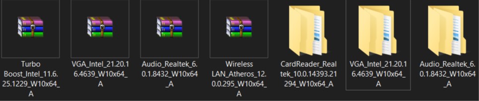

    Son olarak windowsu kuran ekran kartı sürücüsünün yanında bunları kurmuş eğer diskleri birleştirmeyeceksem rar olanları D diskine atayım mı?

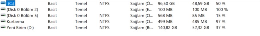

    Disk kısmı da şöyle
    Uzatmak istememiştim ama bu O ile başlayanlarda OEM yazıyor ancak ben bilgisayarı kullandıktan bir süre sonra windowsu kullanmayacağıma bilgisayarın kendi kendine kapanacağına dair uyarılar almıştım korkup internetten bakmıştım çözümü yaptığımda KMS'ye bağlanıyormuş kasıtlı olarak yapmamıştım ama belki bizzat ben kurduğum için yardım alamamaktan vs de korktum özür dilerim bu OEM kısımlarını sileyim mi?
