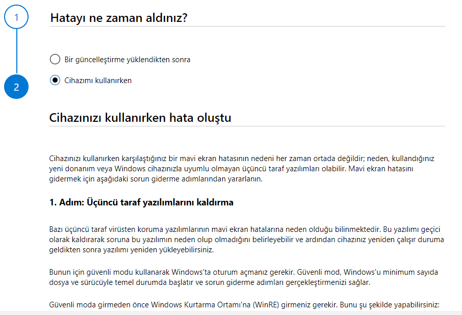

    Mavi ekran hataları ile ilgili sorunları giderme makalesindeki bütün adımları uygulayınız. Eğer herhangi bir uyumsuzluk vb. bir sorun var ise bu makale aracılığı düzelecektir.
