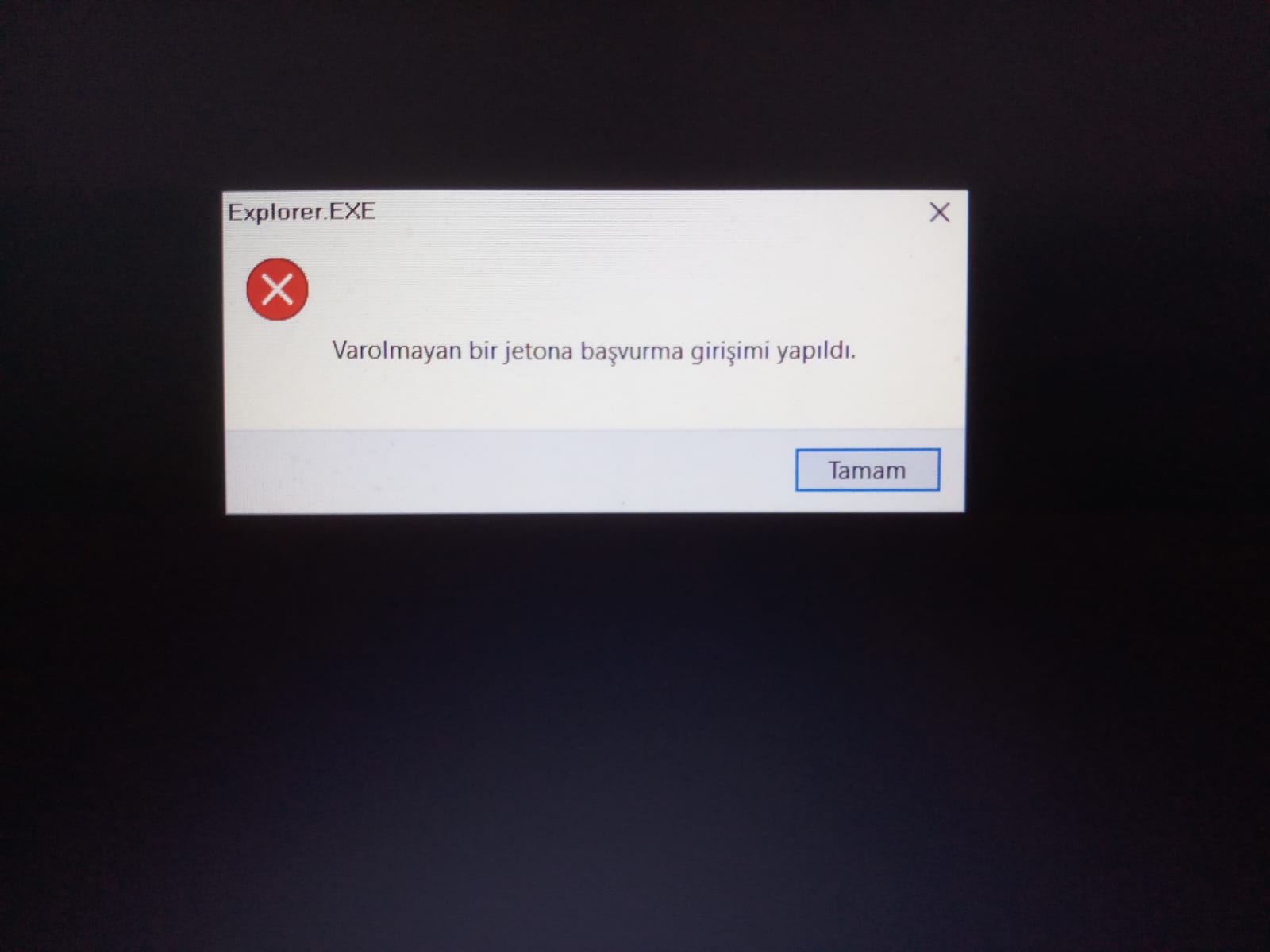

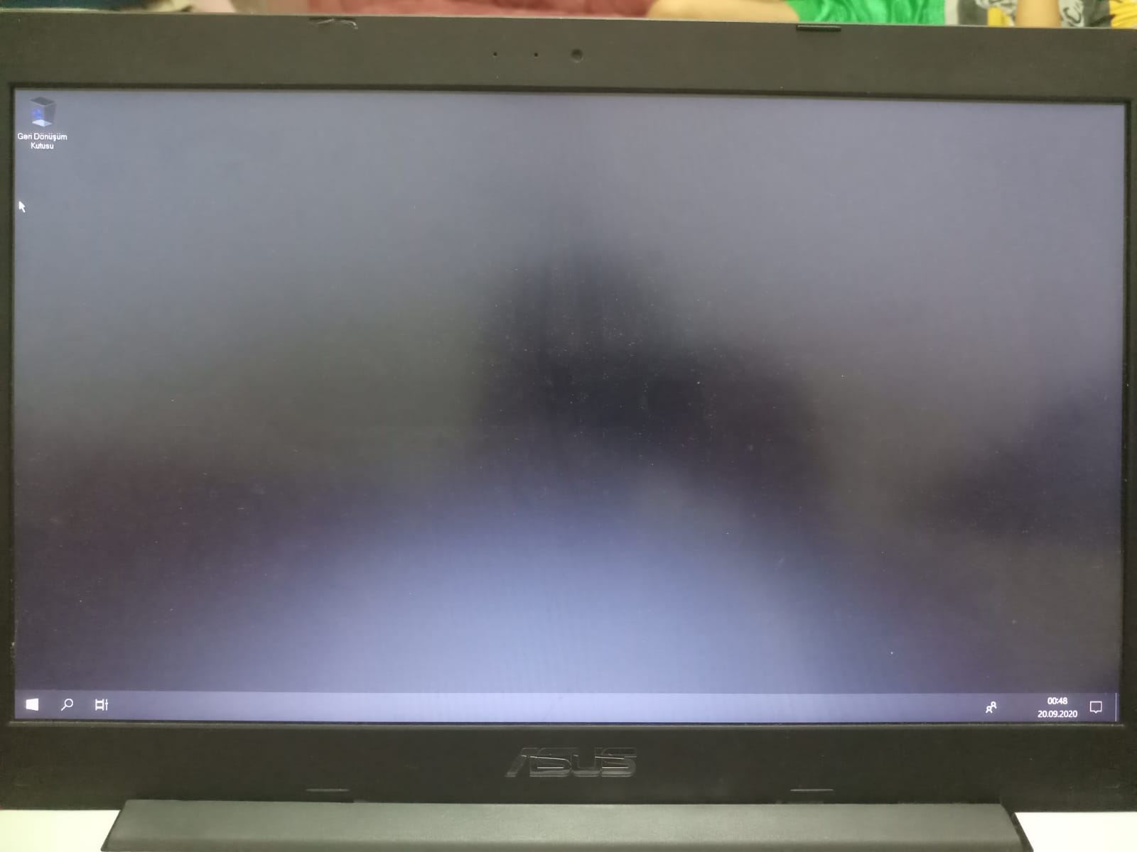

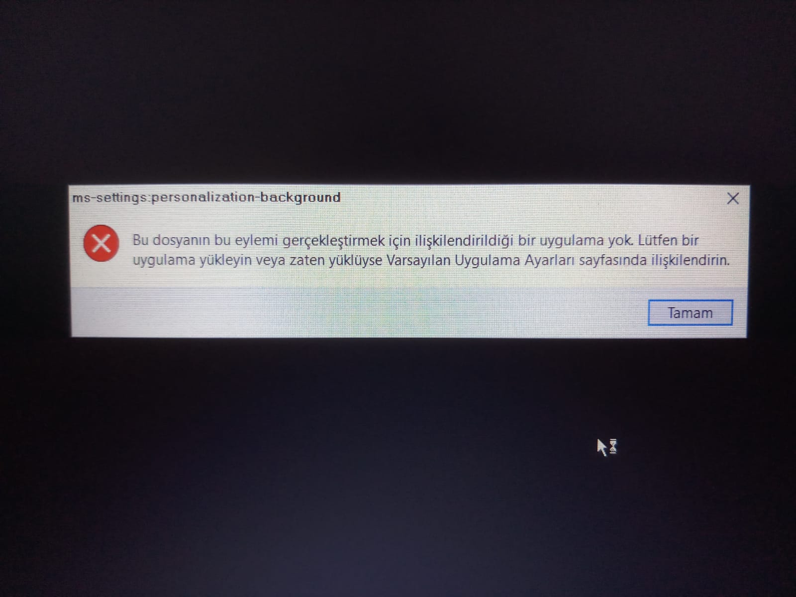

Merhabalar.Daha önce de bu problem için yazmıştım fakat yeterli bir cevap alamadım.daha ayrıntılı yazmaya karar verdim.Bilgisayarımı recovery bölümünden sadece windowsun yüklü olduğu bölgeyi sıfırlayacak şekilde işlemi gerçekleştirdim.Fakat işlem bittiğinde,bilgisayarım açıldığında fotoğrafta olduğu gibi simsiyah ekran ve geri dönüşüm kutusu geldi.Ne windows menüsü çalışıyor,ne geri dönüşüm kutusuna girebiliyorum.Çalışan tek şey windows+r tuşundan açılan çalıştır.Geri  dönüşüm kutusunu veya sağ tık yapıp kişiselleştir menüsünü açmaya çalıştığımda aşağıda ki resimlerde görülen hataları alıyorum.Lütfen yardımcı olunuz.Çözemedim bir türlü.

    Sağ tıklatıldığında Windows PowerShell (yönetici) öğeyi görüyor musunuz?
    https://docs.microsoft.com/tr-tr/troubleshoot/w... açıklandığı gibi SFC ve DISM komutlarını çalıştırmak için kurtarma ortamını kullanın

    DISM.exe /Online /Cleanup-Image /RestoreHealth
    Merhaba sayın Igor Leyko,ilgilendiğiniz için teşekkür ederim.Sorun şu ki cmd açabiliyorum fakat yönetici olarak çalıştıramıyorum.Çünkü window menüsünden arama yapamıyorum.Yani sıkıştım kaldım öyle

    lütfen sistem dosyalarını
    (aşağıya bakın)
    Windows PowerShell (yönetici) ortamından komut - Başlat'a sağ tıklayın...
