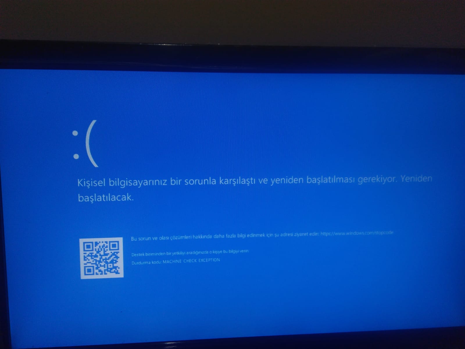

Bugün ilk defa açılışta böyle bir hata aldım bilgisayarın açma tuşuna basarak zorla kapattım  ve bilgisayarı  yeniden açtım bu hatanın sebebi nedir nasıl çözülür yardımcı olursanız sevinirim

    Makine Denetimi Özel Durumu, önyükleme sırasında İşlemcinizde algılanan bir hata olduğunda oluşur, bu büyük olasılıkla bir kapalı olaydı. . .
    Bu yinelenen bir sorunsa:
    Pc herhangi bir minidump dosyaları üreten olup olmadığını kontrol edin, ben sistem çöküyor olası bir nedeni içine herhangi bir fikir sağlamak olmadığını görmek için bu kontrol edecektir . . .
    Windows Dosya Gezgini'ni Aç
    C:\Windows\Minidump'a git
    Herhangi bir minidump dosyasını Masaüstünüze kopyalayın ve bunları fermuarlayın
    Zip dosyasını Bulut'a yükleyin (OneDrive, DropBox . . . . vb), sonra bu paylaşmak ve bir paylaşım bağlantısı almak seçin
    Sonra zip dosyasına burada bağlantı sonrası, böylece sizin için bir göz atabilirsiniz . . .

    A Machine Check Exception occurs when there is an error detected in your Processor during boot, that was most likely a one off occurrence . . .
    If that is a recurring problem:
    Please check to see if your PC is producing any minidump files, I will check those to see if they provide any insight into a potential cause of the system crashes . . .
    Open Windows File Explorer
    Navigate to C:\Windows\Minidump
    Copy any minidump files onto your Desktop, then zip those up
    Upload the zip file to the Cloud (OneDrive, DropBox . . . etc.), then choose to share those and get a share link
    Then post the link here to the zip file, so we can take a look for you . . .
