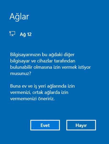

Bilgisayarı her açtığımda,
"Bilgisayarınızın bu ağdaki diğer bilgisayar ve cihazlar tarafından bulunabilir olmasına izin veriyor musunuz?"
diye bir bildirim çıkıyor ve evet-hayır seçeneklerinden her ikisini de denememe rağmen bilgisayarı kapatıp açtığımda her seferinde bildirim çıkmaya devam ediyor.
Sanırım 2 haftadır durum böyle ve hatırladığım kadarıyla da güncelleme sonrası oluştu. Ekran görüntüsü ekte. Ağ 12 yazan kısım şu an ağ 18 oldu. Yani her seferinde +1 olarak artıyor.

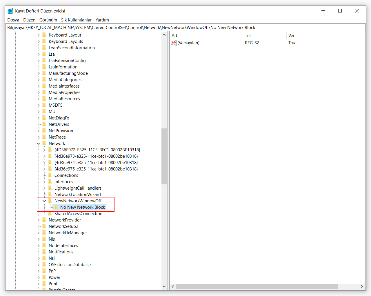

    Tekrar Merhaba. Çözümü buldum. Burada da paylaşacağım ki başkalarına da çözüm olsun. Hiçbir yerde çözüm yolu belirtilmemiş.
    Öncelikle arama kutusuna regedit yazıp açıyoruz ve alttaki satıra ulaşıyoruz.
    1-HKEY_LOCAL_MACHINE\SYSTEM\CurrentControlSet\Control\Network
    2-Network yazan yere sağ tıklayıp Yeni-->Anahtar ekliyoruz ve ismini NewNetworkWindowOff yapıyoruz.
    3-Bu kez NewNetworkWindowOff yazan yere sağ tıklayıp yine Yeni-->Anahtar ekliyoruz ve ismini No New Network Block yapıyoruz.
    4-Son adımda da No New Network Block yere tıklayıp, sağ alanda Varsayılan yazan yere çift tıklıyoruz ve Değer verisi yazan kısma True yazıyoruz. Bu kadar.
    Bu işlemi yaptıktan sonra sorun çözülüyor.
