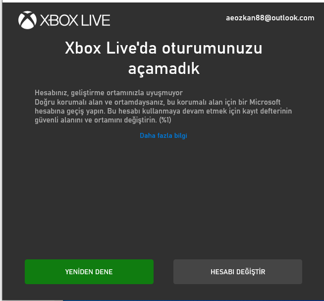

Merhabalar,
Orjinal windows 10 kullanıyorum hem sistem üzerinden hem de uygulama mağazası üzerinden bütün güncellemeleri yaptım ama Xbox uygulamasından edindiğim oyunlara girerken bu hatayı alıyorum.
1 yıldan fazla süredir bu hesabımı kullanıyorum ve hiç bir sorunla karşılaşmamıştım ama bu son güncellemelerden sonra böyle olduğunu tahmin ediyorum. Yardımcı olur musunuz?

    Bunları denemeden önce yedek aldım ve bilgisayarı yeniden başlattım. Yeniden başlattıktan sonra oyuna girmeyi tekrar denedim ve oyun açıldı :) yine de teşekkür ederim.

    My name is Bernard and hopefully, this will help answer your question, I have same issue before and this is caused by missing updates or misconfiguration of the internet, follow the steps below and I hope that will fixed your issue as well:
    Repair Windows Store and Xbox:
    Method 1. Download the Windows Store App Troubleshooter. Link below.
    http://aka.ms/solutionstoreapp
    1. Temporarily Disable the Anti-virus
    2. Run Powershell
    3. On Powershell(admin), copy and paste the command below:
    Get-AppXPackage | Foreach {Add-AppxPackage -DisableDevelopmentMode -Register "$($_.InstallLocation)\AppXManifest.xml"}
    Method 2:
    If the issue persists, run the following command in command Prompt (Admin). Follow the steps below to do so.
    Press Windows Key + X.
    Click on Command prompt (Admin).
    Type the following commands, and hit Enter after each command:
    netsh int tcp set heuristics disabled
    netsh int tcp set global autotuninglevel=disabled
    netsh int tcp set global rss=enabled
    netsh winsock reset and press Enter
    netsh int ip reset and press Enter
    ipconfig /release and press Enter
    ipconfig /renew and press Enter
    ipconfig /flushdns and press Enter
    Method 3: IP and DNS Setting
    Type ncpa.cpl in Windows start > Right click on your network > Properties > Select Internet Protocol Version 4 (TCP/IPv4) > Hit properties > Make sure below ones are checked
    Obtain an IP Address Automatically
    Obtain DNS Server Address Automatically
    Try Open DNS
    Preferred DNS server : 208.67.222.222
    Alternate DNS server : 208.67.220.220
    If none will work from the above solution I suggest to do an in-place upgrade wherein it will upgrade the device to the latest version and repair all issues without deleting any files.
    Note: before doing this make sure to create a restore point: https://support.microsoft.com/en-hk/help/402753...
    1. go to this link: https://www.microsoft.com/en-us/software-downlo...
    2. Select Download tool, and select Run. You need to be an administrator to run this tool.
    3. On the License terms page, if you accept the license terms, select Accept.
    4. On the What do you want to do? page, select Upgrade this PC now, and then select Next.
    5. After downloading and installing, it should fix the issue.
    Reference: https://www.microsoft.com/en-us/software-downlo...
    Note: if you receive error: “This Pc can’t be upgrade, follow the steps below”
    Method 1. Go to C:$WINDOWS.~BT\Sources\Panther then delete the file name compatscancache.dat
    Then try again or reboot the PC first then try again.
    You might not see the folder as it is hidden, make sure to show hidden files first.
    Let me know how does it goes and I hope that helps.
