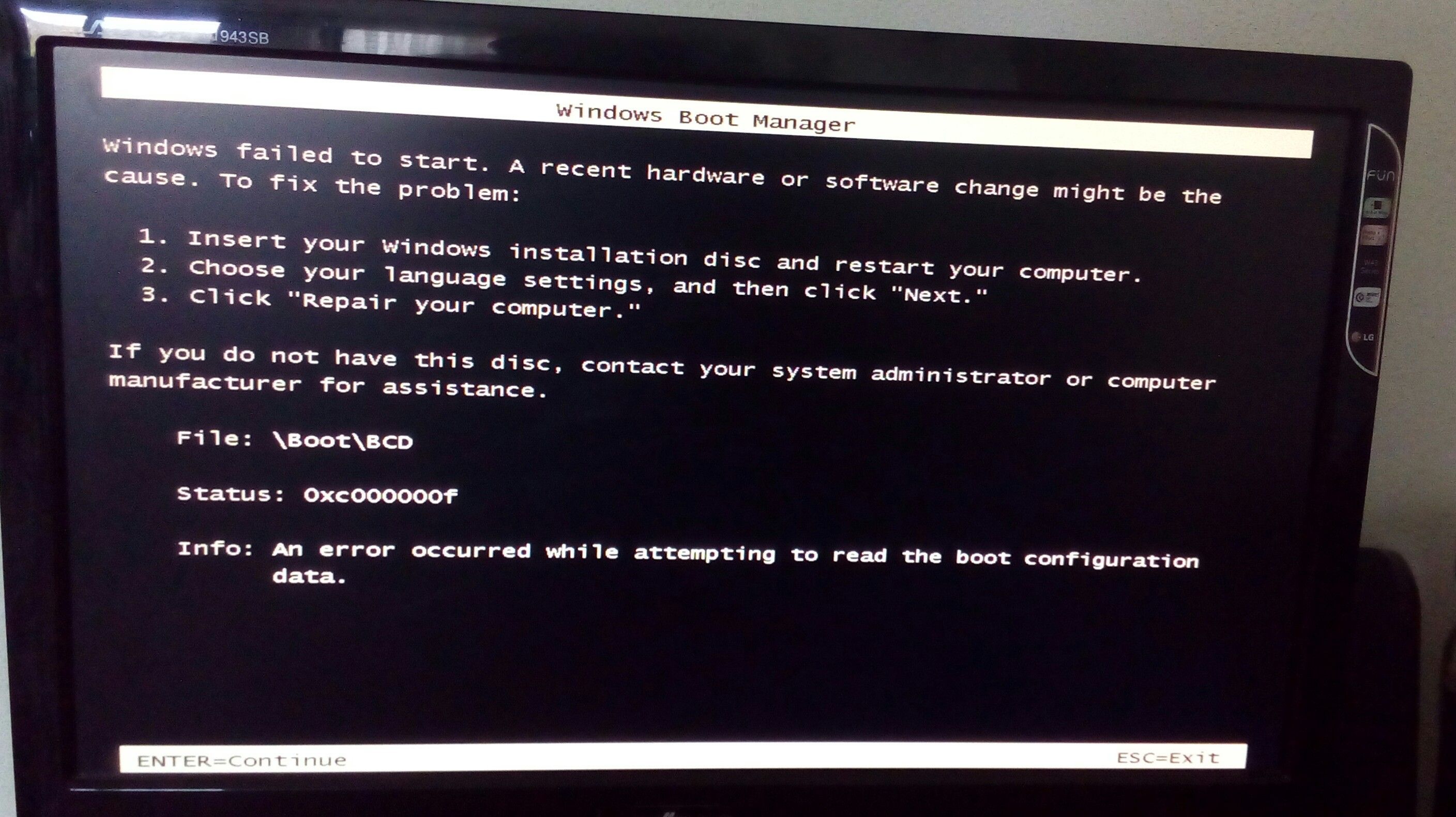

BUNDAN BİRKAÇ GÜN ÖNCE PC Mİ YEDEKLEDİM SAĞLAMKEN YANİ WİNDOWS 10 1511 VE WİNDOWS 10 1909 BENİM PC İMLE UYUMLU OLAN EKRAN KARTINI YÜKLEMEDİ O YÜZDEN ESKİ C DİSKİM VE SİSTEM AYRILDIM DİSKİM İÇİN OLAN YEDEĞİ YÜKLEDİM AMA FOTO ÇEKEMEDİM KB WİNDOWS FAİLED TO BOOT HATASI ALDIM ALTTADA BOOT/BCD BENİM ÇEKMEDİĞİM AMA BENİM HATAMLA AYNI OLAN BİR SS ATIYOMHATA BU SORUN NEDEN OLMUŞ OLABİLİR? ELİMDE WİNDOWS YÜKLEME DİSKİM VAR 1909 AMA YİNE UYUMSUZ EKRAN KARTI YÜKLER DİYE KORKUYORUM VE BAKTIGIMDA İSE C DİSKİ BOŞ DEĞİL BÜTÜN HERŞEY YÜKLENMİŞ AMA HERALDE BOOT DOSYALARI TAM KOPYALANMAMIŞTIR FORUMLARDA ŞUNU GÖRDÜM AMA OLMADI BİLGİSAYARINI ONARIN SEÇENEĞİDE KULLANAMIYORUM BİLGİSAYARINIZLA AYNI OLAN WİNDOWS SÜRÜMÜ ONARIM DİSKİNİZLE DENEYİN DİYOR YARDIMCI OLABİLİRMİSİNİZ? ÇOK UZUN YAZDIM AMA SORUN ŞU YEDEKLEMEYE GÜVENEMEYECEKMİYİM? SORUN 2 GÜN ÖNCE İNTERNET KAFEDE HALLETTİM BU ARADA

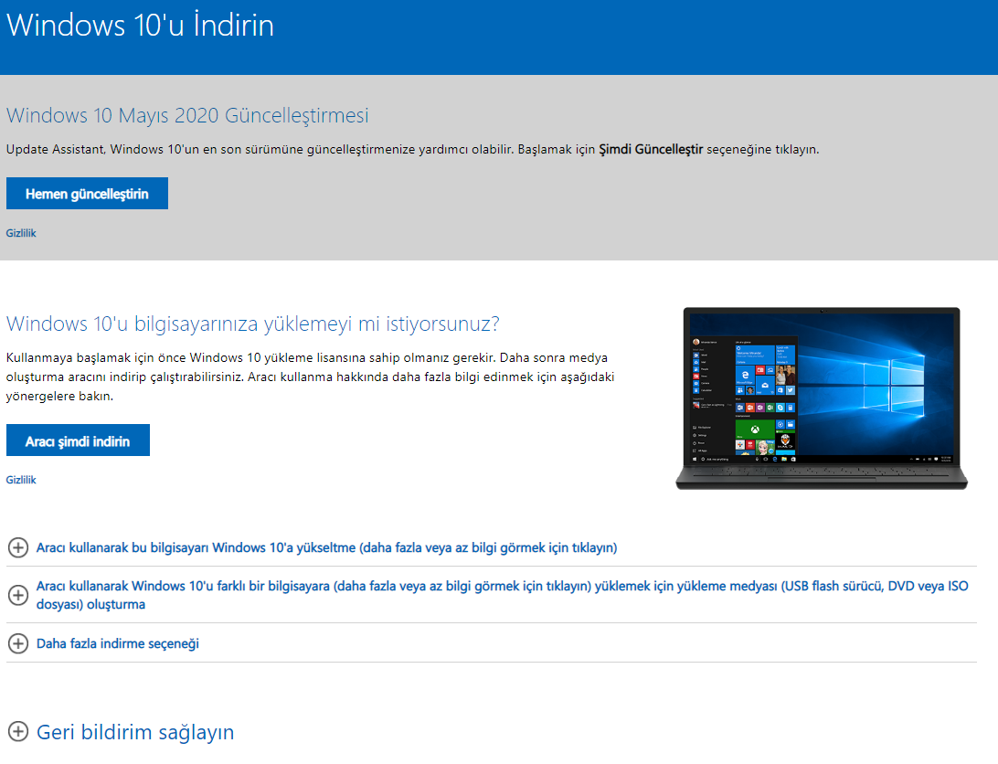

    Sorununuzu çözdüğünüzü duyduğuma da çok sevindim. Konu ile ilgili yedekği nasıl aldığınız ve yükleme esnasında hangi adımları izlediğinizi bilemediğimden, sorunun tam olarak nereden kaynaklandığına dair yorumda bulunmam yanlış olacaktır ve size de yanlış bilgilendirme yapmak istemem. ancak, tekrar bu sorun meydana gelirse, kullandığınız Windows sürümünüz hangisi ise, yükleme medyasıyla başlangıç onarım yapmanızı öneririm. Referans olması açısından başlangıç onarım adımlarını sizinle paylaşıyorum:
    İndirme ve Windows 10 yükleme ortamı oluşturma konusunda bu bağlantıdaki sayfaya başvurabilirsiniz.
    Yükleme medyası oluşturduktan sonra, Windows 10 bilgisayarınızda Otomatik onarım gerçekleştirmek için aşağıdaki adımları izleyebilirsiniz:
    1. Oluşturduğunuz yükleme medyasını (USB veya DVD) takınız ve bilgisayarınızı yeniden başlatın.
    2. F12 tuşuna basın (genellikle F12'dir, ancak bilgisayar üreticileri arasında değişiklik gösterebilir) ve yükleme medyasını yerleştirdiğiniz sürücüyü seçiniz.
    3. Windows yükleme penceresi göründükten sonra aşağıdaki adımları izleyiniz:
      1. İleri butonuna tıklayınız ve Bilgisayarı onar seçiniz.
      2. Ardından mavi bir ekran ve seçebileceğiniz bir seçenek göreceksiniz. Sorun giderme seçeneğini seçiniz ve Gelişmiş seçenekler'i seçiniz.
      3. Gelişmiş önyükleme seçeneğinden Otomatik Onarma'yı seçebilirsiniz.
    Bu işlem sorununuzu gidermezse, yeni oluşturduğunuz yükleme medyasını kullanarak temiz kurulum gerçekleştirmeyi deneyebilirsiniz.
    Umuyorum tekrar aynı sorunla karşılamazsınız ancak ihtiyacınız olması durumunda adımları buradan kontrol edebilirsiniz.

    Yanıtımızın gecikmesinden dolayı göstermiş olduğunuz anlayış için çok teşekkür ederim. Konu ile ilgili ekran görüntüsü paylaştığınız ve yaşadığınız süreci paylaştığınız için de çok teşekkür ederim. Bu hatanın meydana gelmesinin birden çok sebebi olabilmektedir. Bunlardan bazıları; yükleme dosyaları diskinin zarar görmesi, sürücü denetleyecilerinin zarar görmesi, sistem diskinde meydana gelen herhangi bir hata vb.
    Bilgisayarınız ile elinizde bulunan kurulum medyası aynı sürüme ait olmadığında uyarı almanız normal bir durum olacaktır. Şu an bilgisayarınızda yüklü Windows versiyonunuz nedir? Eğer masaüstünüze erişim sağlayabiliyorsanız Başlat'a winver yazarak öğrenebilirsiniz.

    C VE SİSTEM AYRILDININ YEDEĞİNİ ALDIM ACRONİS BOOTLOADER İSO DOSYASINI FAT32 FORMATIYLA YAZIP BAŞLATTIM. ESKİ YEDEĞİ YÜKLEDİKTEN SONRA AMA SİSTEM AYRILDI YI YÜKLEYEMEDİM AYRILMAMIŞ ALAN GÖSTERİYORDU ORAYI. PC BAŞLARKEN ÜSTTE ATTIGIM FOTOĞRAFIN AYNISINI GÖSTERDİ. BENDE DOĞALDIR DİYE DÜŞÜNÜP F8 E BASTIM BİŞE OLMADI YEDEĞİ YİNE YÜKLEDİM HATA DEVAM EDİYORDU TA Kİ FORMAT ATANA KADAR
