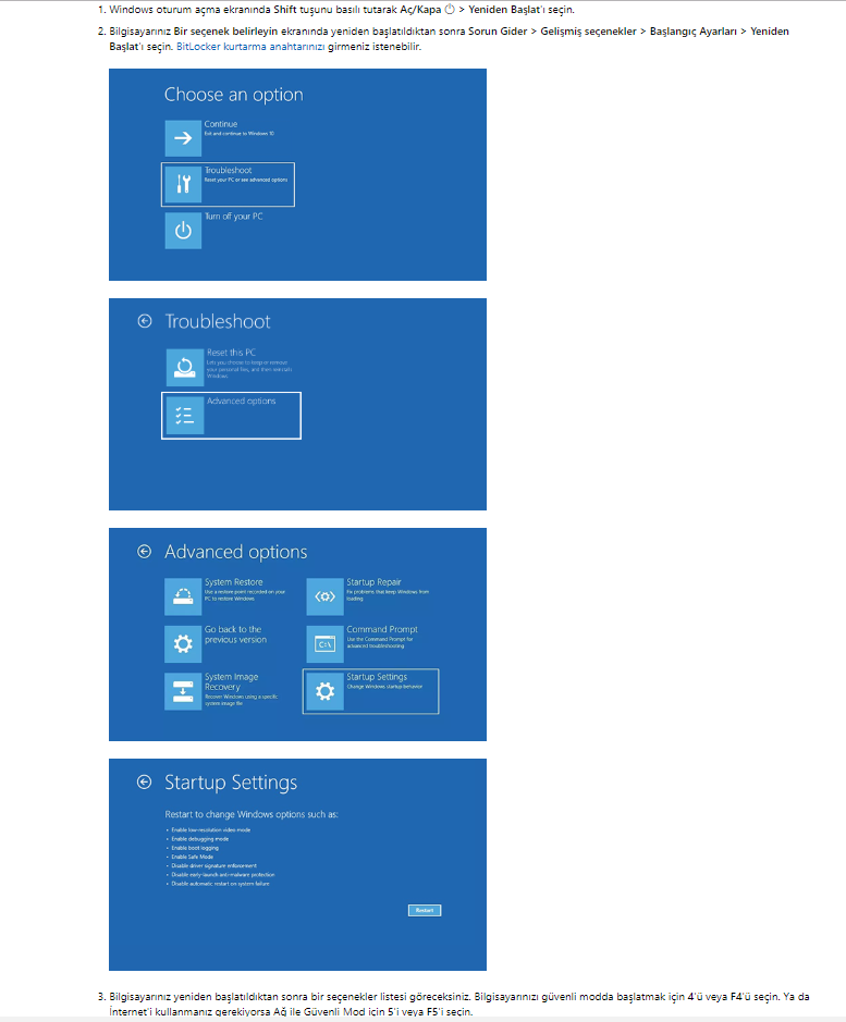

    Bu adımlardan sonra sorun devam ediyor olursa, lütfen bağlantıdan faydalanarak bilgisayarınızı Güvenli Mod'da başlatarak durumun hala aynı olup olmadığını kontrol ediniz.
    Güvenli Mod, bilgisayarınızı sınırlı sayıda sürücü ve dosya ile başlatır. Böylece varsayılan sürücülerde bir sorun olup olmadığını gözlemleyerek, sorunun kaynağını belirlememize yardımcı olur.

    Dediklerinizi harfiyen uyguladım. İşletim sistemim güncel. Explorer.exe görevini sonlandırıp yeniden başlatınca ilk seferde düzgün oluyor ama sonrasında yine aynı problem devam ediyor. Güvenli mod da işe yaramıyor.
