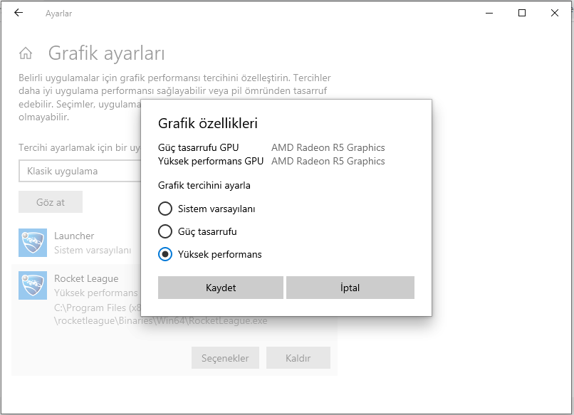

Merhabalar, Oyun modunda ki grafik ayarlarında hem güç tasarrufunda hem yüksek performansta ayn ekran kartı gözüküyor 2. ekran kartına geçemiyorum hiç bir şekilde bu yüzden tüm oyunlar kasıyor

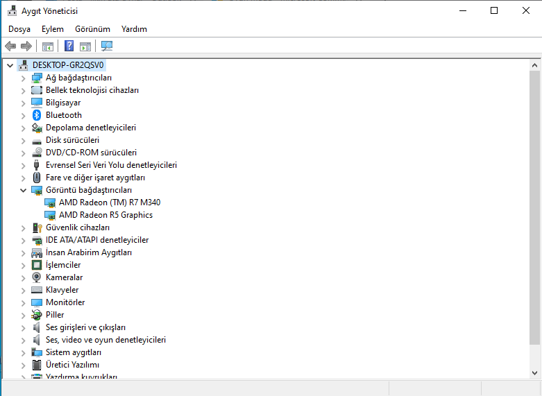

    İkinci ekran kartınızın hem sistemde görünmemesi hem de her tür oyun için devreye girmemesi, AMD ve Windows sürücüleri arasında meydana gelen bir uyumsuzluk nedeni ile olabilir. Dolayısı ile size önerim öncelikle bilgisayarınızın üretici firmasıyla görüşerek Bios üzeriden ikinci ekran kartını veya ekran kartı portunun aktif olarak ayarlı olup olmadığını kontrol etmenizdir.
    Ardından sorun yine devam ederse, yapılandırmaların grafik özelliklerini desteklediğinden emin olmak veya AMD yazılımındaki bazı ayarları değiştirip değiştiremeyeceğinizi kontrol etmek için AMD'ye başvurmanızı rica ederiz.

    Resimlerde gözüktüğü üzere sadece r5 gözüküyor ve şuana kadar sadece yine burada gözükmüyor olmasına rağmen amd programından baktığımda 2. ekran kartını hunt showdown adlı oyunda açıyor diğer oyunlarda açmıyor hep r5

  3. Serhat E 1,251 Saygınlık puanı Gönüllü Moderatör
    2020-07-20T09:53:50+00:00
    Merhaba,
    Bilgisayarınızın aygıt yöneticisinde ekran bağdaştırıcıları bölümünden bir resim alıntılar mısınız ? Hangi ekran kartlarına sahipsiniz bir görelim.
    Sonrasında ekran kartını görmüyor diye bahis ettiğiniz yerden de bir görüntü rica edeceğim.
