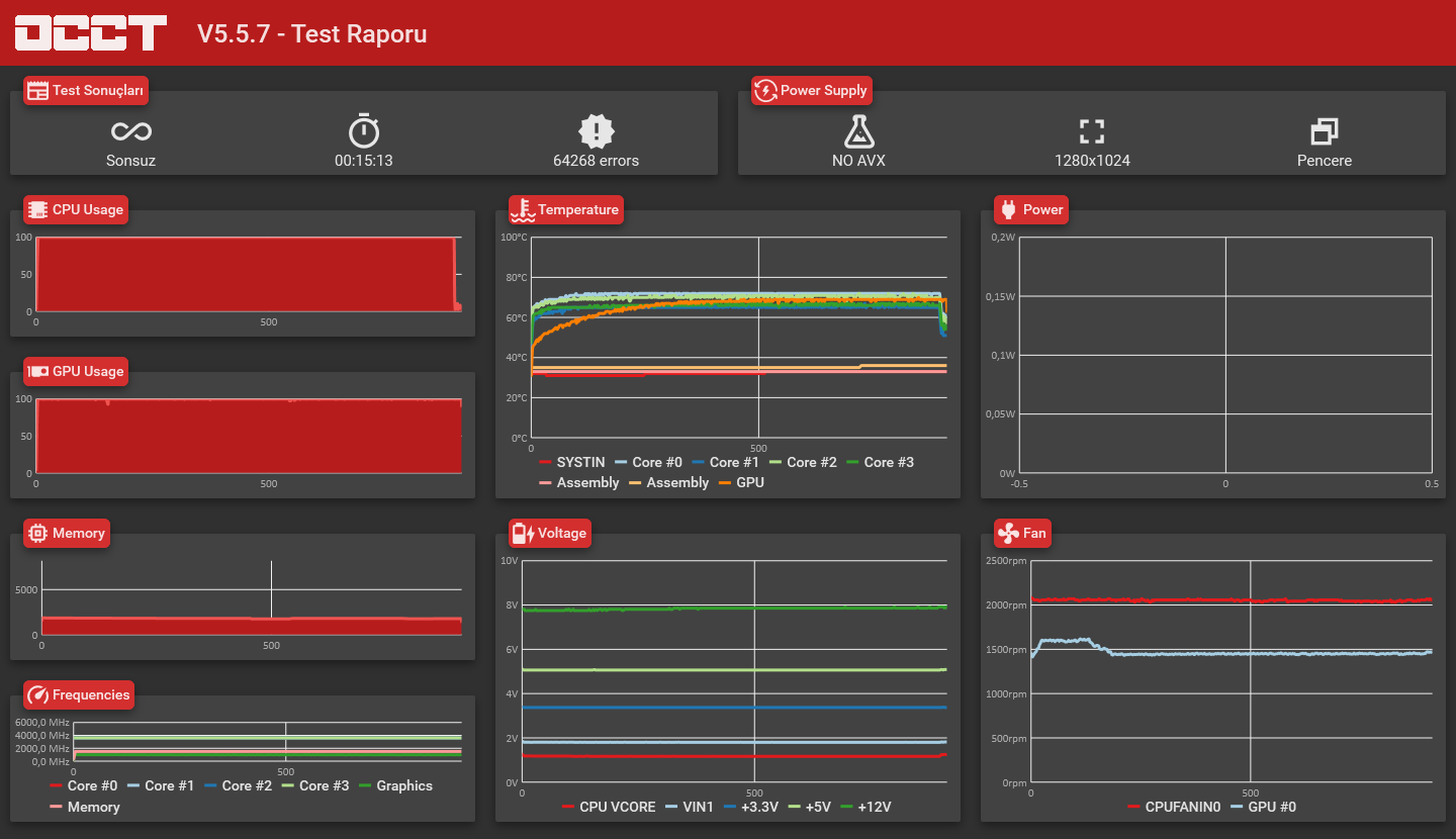

Merhaba. OCCT programı ile power testi yaptığımda hata tespit edilmiştir diye uyarı geliyor fakat hatanın detayı yazmıyor. Anlayan biri varsa bana yardımcı olabilir mi? Test sonuçlarını aşağıya bırakıyorum.

    Merhaba. Bilgisayara temiz kurulum yaptım. Komple ssd yi silip sıfırdan windows kurdum. Güncelleme yok tüm guncellemeleri aldım. 3 gündür bu şekilde kullanıyorum. Fakat pubg de her oyun olmasa da birkaç oyunda bir sistem yine komple kilitleniyor reset atmak zorunda kalıyorum. Occt programını bunun üzerine kurup sistemi test ettim. Aida 64 ile sistem kararlılık testini yaptığımda herhangi bir sorun çıkmıyor fakat occt ile tüm donanimlari test ettim sadece power testi hata tespit ediyor.

    OCCT programı ile işlemci, ekran kartı ve RAM testlerini tek tek yaptığımda hata bulamıyor. Fakat power testi yaptığım zaman 20 saniye içinde hatalar buluyor. Benim aklıma ilk güç kaynağı sorunlu diye geldi. Normal çalışan sorunsuz bir bilgisayarda bu testi neden yaptığımı sorarsanız; aylardır sorunsuz oynadığım PUBG'de son 1 haftadır 10 15 dakika oyunu oynatıp 'drrrrr'  ses takılması eşliğinde komple bilgisayar kilitleniyor. Ben de sorunun kaynağını bulmaya çalıştığımda bu program ile test etmek istedim. Kilitlenme sadece bu oyunda oluyor, baska oyunlarda ya da gezintide herhangi bir kilitlenme olmuyor. Klavye veya görev yöneticisi cevap vermiyor, mecbur güç tuşuyla reset atmak zorunda kalıyorum kilitlenme olunca.

    OCCT power testinin sonucunda karşılaşmış olduğunuz hata ile ilgili bizimle iletişime geçtiğiniz ve ekran görüntüsü ilettiğiniz için teşekkür ederim.
    Konu ile ilgili araştırma yaptığımda uygulamanın hataları tespit ettiğini ancak nereden kaynaklandığına ya da ne yapılması gerektiğine dair ayrıntıları paylaşmadığını görmekteyim. Hata mesajları da uygulamanın kendisine özgü olduğundan hatanın nereden kaynaklandığı ile ilgili bu durumda yorumda bulunmamız oldukça zor.  Ancak saptayabilmeniz için CPU frekansını düşürebilir, voltajı yükseltebilir ya da yedek parçalara erişiminiz var ise parçaları değiştirerek sorunu test etmeyi deneyebilirsiniz.
