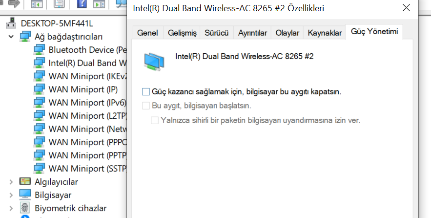

    6- Buradaki onay kutucuğunu kaldırdım.

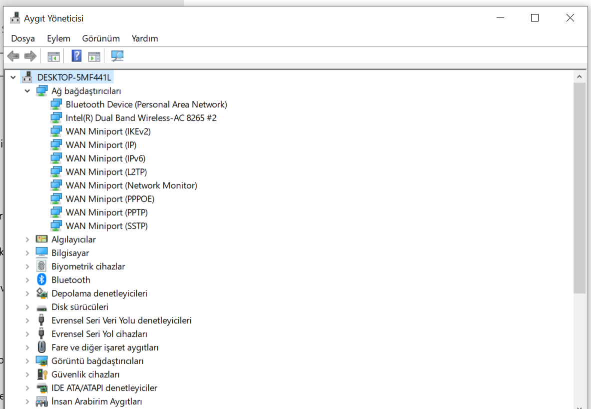

    Aygıt Yöneticisi'nin ekran görüntüsünü iletebilir misiniz? Sürücüleri genişlettiğinizde de ağ bağdaştırıcısını görememekte misiniz?
