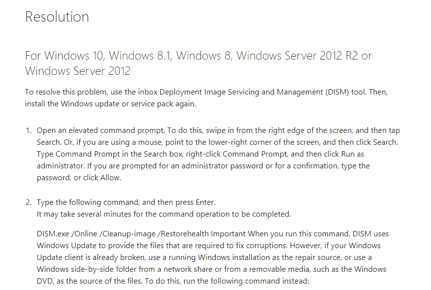

    2) Dism komutunu ve SFC taramasını çalıştırın:
    Dağıtım Görüntüsü Hizmeti ve Yönetimi (DISM.exe), Windows PE, Windows Kurtarma Ortamı (Windows RE) ve Windows Kurulumu için kullanılanlar da dahil olmak üzere Windows görüntülerine hizmet vermek ve bunları hazırlamak için kullanılabilen bir komut satırı aracıdır.
    Sfc komutu (Sistem Dosyası Denetleyicisi), önemli Windows sistem dosyalarını doğrulamak ve değiştirmek için kullanılabilen bir Komut İstemi komutudur.
    Her iki komutu da çalıştırmak için lütfen şu makaleye bakın: DISM veya Sistem Güncelleme Hazırlığı aracını kullanarak Windows Güncelleme hatalarını düzeltin
    "Windows 10, Windows 8.1, Windows 8, Windows Server 2012 R2 veya Windows Server 2012 için" altında okumaya başlayın.
    Not: Herhangi bir Türkçe açıklama için çevirmen Bing'i kullanabilirsiniz.
