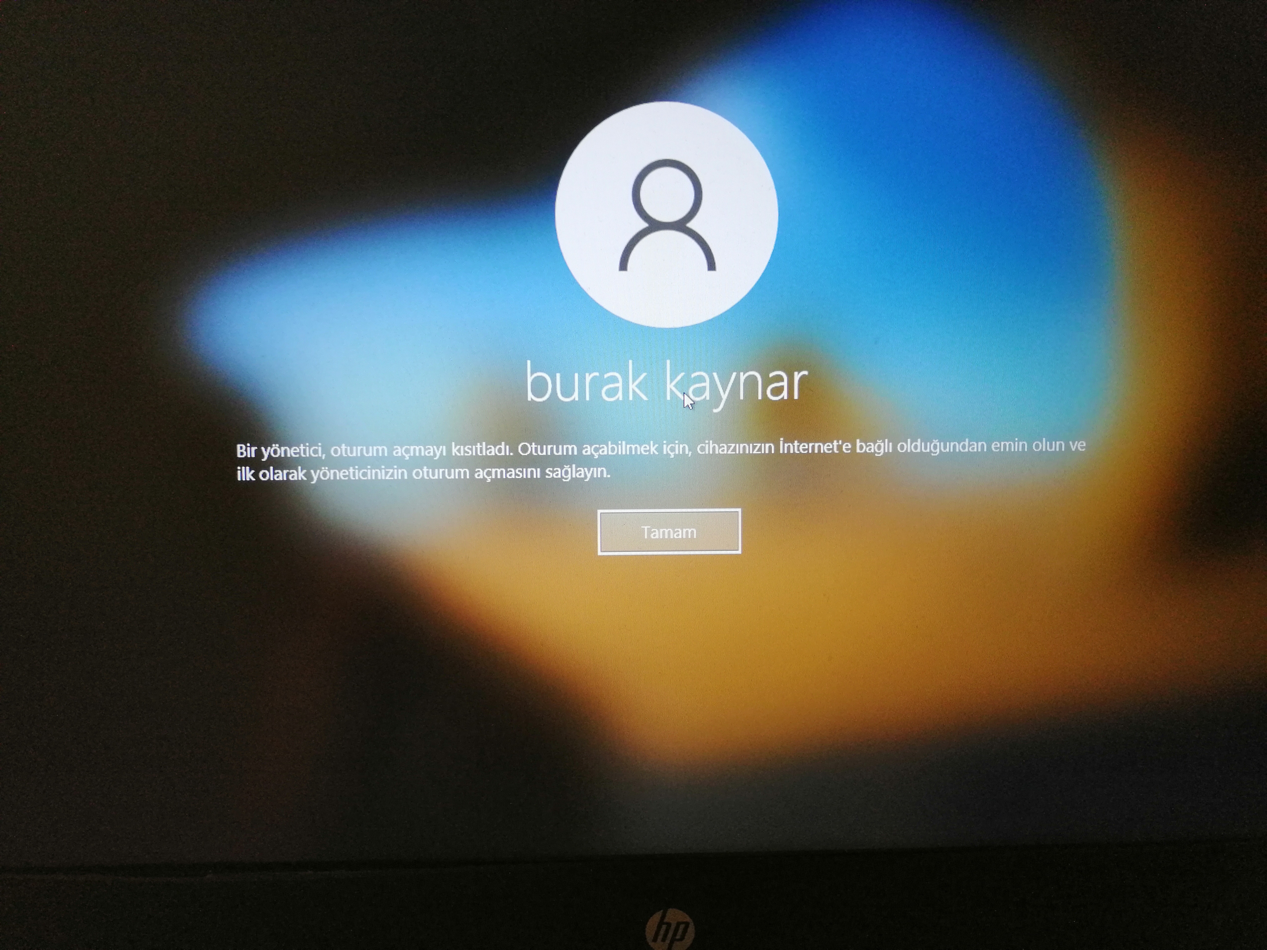

Bilgisayarı uzaktan kilitledim fakat şuan açamıyorum
Anonim
2021-05-13T16:42:21+00:00
Bir yönetici oturum açmayı kısıtladı. Oturum açabilmek için, cihazınızın İnternet e bağlı olduğundan emin olun ve ilk olarak yöneticinizin oturum açmasını sağlayın diye bir görüntü geliyor yönetici zaten benim ne yapmam gerekiyor

    Bu durumda Sistemi yeniden yüklemek ve başka bir hesap oluşturmak gerekecektir, bilgisayarda önemli verileriniz var mı? Evet ise, aşağıdakileri izleyin:
    Yükleme ortamı başka bir bilgisayarda hazırlanıyor:
    1. Veri yedekleme
    2. 4Gb veya daha yüksek pendrive. DİkKAT: Boş bir USB bellek kullanın, tüm içerik silinecektir.
    3. "MCT" medya oluşturma aracı: https://go.microsoft.com/fwlink/?LinkId=691209
    4. Araçta "Başka bir bilgisayara kurulum için medya oluştur" u tıklayın
    5. "Bu bilgisayar için önerilen seçenekleri kullan" seçeneğinin işaretini kaldırın
    6. "Portekizce - Brezilya -> Windows 10 -> 64Bit'i seçin
    7. Klavye ve fare dışında USB bağlantı noktalarına bağlı tüm donanım öğelerinin bağlantısını kesin.
    8. Bilgisayarı şebekeye bağlı tutun, bu işlemi sadece pille yapmayın.
    Bilgisayarınıza yükleme işlemi:
    1. Yeni oluşturulan pendrive'dan önyükleme
    2. HDD'deki C: bölümünü seçin ve yüklemeyi başlatın. Bölümde bir kurulum olduğu, C sürücüsünü yoksaydığınız ve onayladığınız bildirilecektir: UYARI: HDD'Y'Yİ FORMATLAMAYIN.
    3. Kur ürün anahtarını istediğinde, "Ürün anahtarı bende değil"
    4. En son Windows 10 yapısı yüklenecek ve etkinleştirme otomatik olacaktır.
    5. Explorer'ı Win + E -> ile açın Bu bilgisayar -> C: -> Windows.old -> kullanıcıları -> Eski kullanıcı hesabınızın adı -> Tüm klasörleri açın ve kişisel dosyalarınızı kopyalayın.

    Görünen mesajı içeren bir ekran görüntüsü gönderebilir misiniz?
    Böylece devam edebiliriz.
