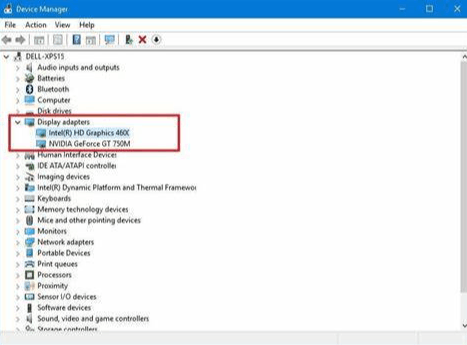

    Açıkçası bu kısa siyah ekran süresi hakkında çok fazla endişelenmezdim. Kendi bilgisayarım geçen yıl Windows Güncellemeleri'den sonra bunu yapmaya başladı ve bunun nedeni sistemimde iki grafik kartı (Yerleşik Intel grafik kartı ve özel bir Nvidia grafik kartı) olması.
    İki grafik kartınız olduğunda, bu kısa siyah ekran yalnızca önyükleme işleminin bir parçası olarak önyüklemede aralarında geçiş yapmaktır.
    Sizi rahatsız ediyorsa, Intel yerleşik grafik kartınızı devre dışı bırakmayı deneyebilirsiniz. Ben de öyle yaptım. Sistemimde daha yavaş, daha az yetenekli bir grafik kartı kullanmanın faydasını hiçbir şey için göremediğim için sadece Nvidia kartımı kullanıyorum. Intel kartımı devre dışı bıraktıktan sonra siyah ekran durdu.

    - Aygıt Yöneticisini Açın (Başlat Düğmenize sağ tıklayarak erişilebilir)
    - Ekran Bağdaştırıcıları Bölümünü Genişletin
    - Video kartınıza sağ tıklayın ve Özellikler'i seçin
    - Sürücü Sekmesinde, 'Sürücüyü Geri Al'ı seçin.
