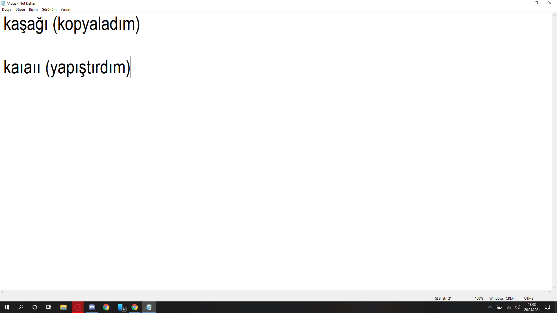

Harici klavye kullanıyorum ve örneğin her hangi bir yere birşey yazarken türkçe karakterler kullanabiliyorum fakat biryerden kopyala yapıp bir yere yapıştırdığımda türkçe karakterler "ı" harfine dönüşüyor örneğin "şıkıdım" yazacak isem kopyala yapıştır yaptığımda bu kelimeyi yapıştırdığım yere şu şekilde geliyor: "ııkıdım". uzun süre araştırma yaptım çözüm bulamadım ayarlarda zaman ve dil türkiye ve türkçe seçili. yazım yanlışlarını otomatik düzelt kapalı.

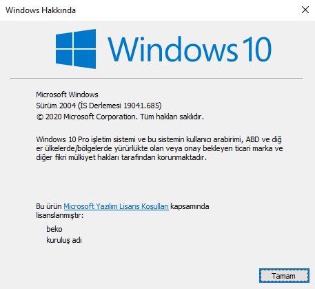

    windows 10 sürümümü winver uygulamasının sonucuyla fotoğraf olarak ekledim.

    bu sorun bütün uygulamalarda oluyor
    ekran görüntüsünü eklere fotoğraf olarak ekledim.

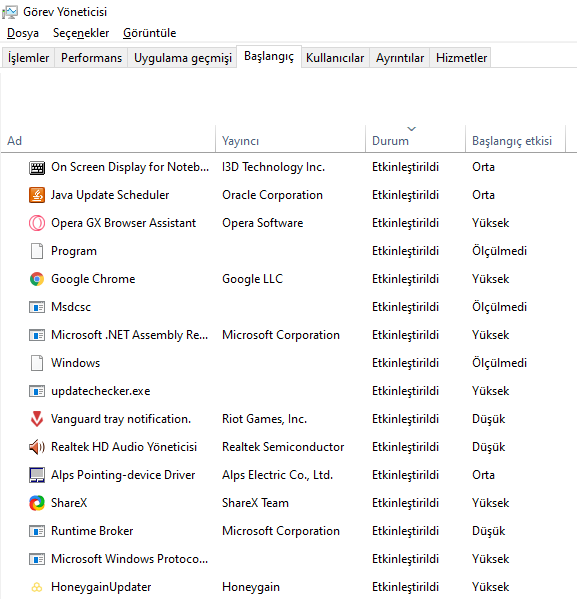

    not: "sfc /scannow" komudundan sonra bilgisayarı yeniden başlattığımda bişey farkettim ilk açıldığında herhangi bir sorun olmuyor ama 30 saniye sürmeden tekrar denediğimde sorun geri geliyor. Başlangıç programlarından kaynaklı olduğunu düşünmeye başladım başlangıç programlarımıda eklere ekledim.
