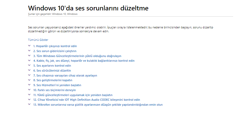

    Bu durumda sizden ricam, öncelikle bağlantıdan faydalanarak Ses sorunlarını giderme adımlarından yapmadıklarınız varsa bunları tamamlamanız yönünde olacaktır.

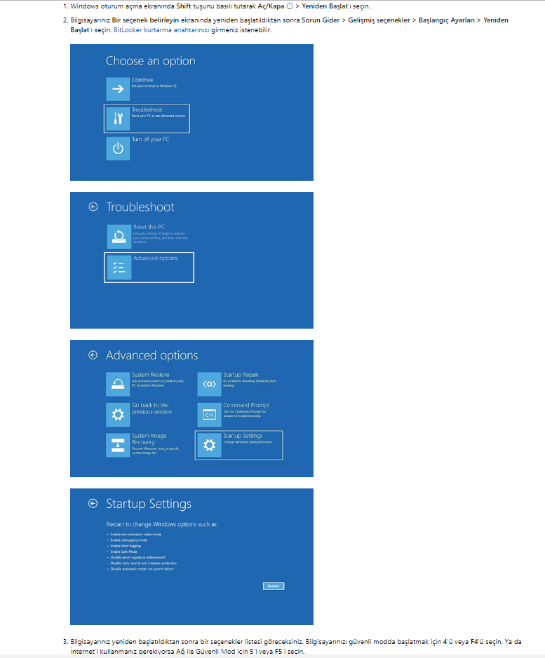

    "Buna ek olarak Güvenli Mod'u da denedikten sonra durumu iletebilirseniz çok memnun olurum."
    Güvenli Mod'dan sonra bilgisayar yeniden başlamış oluyor, haliyle zaten normalde de bilgisayarı yeniden başlattığımda sıkıntı yaşamıyordum, güvenli mod'da yeniden başlatınca da sıkıntı olmuyor. Benim sorunum bilgisayarı "Hazırda Beklet" seçeneği haricindeki kapatma durumlarında Varsayılan Ses Aygıtı'nın değişmesi.

    Bu adımlardan sonra sorun devam ediyor olursa, lütfen bağlantıdan faydalanarak bilgisayarınızı Güvenli Mod'da başlatarak durumun hala aynı olup olmadığını kontrol ediniz.
    Güvenli Mod, bilgisayarınızı sınırlı sayıda sürücü ve dosya ile başlatır. Böylece varsayılan sürücülerde bir sorun olup olmadığını gözlemleyerek, sorunun kaynağını belirlememize yardımcı olur.
