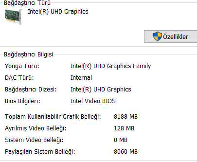

    > intel video ayrılmış belleği 128 mb sorun gözükmüyor

    • intel grafik bilgilerim böyle ama grafik belleğini düşürme sebebimiz nedir tam olark?
