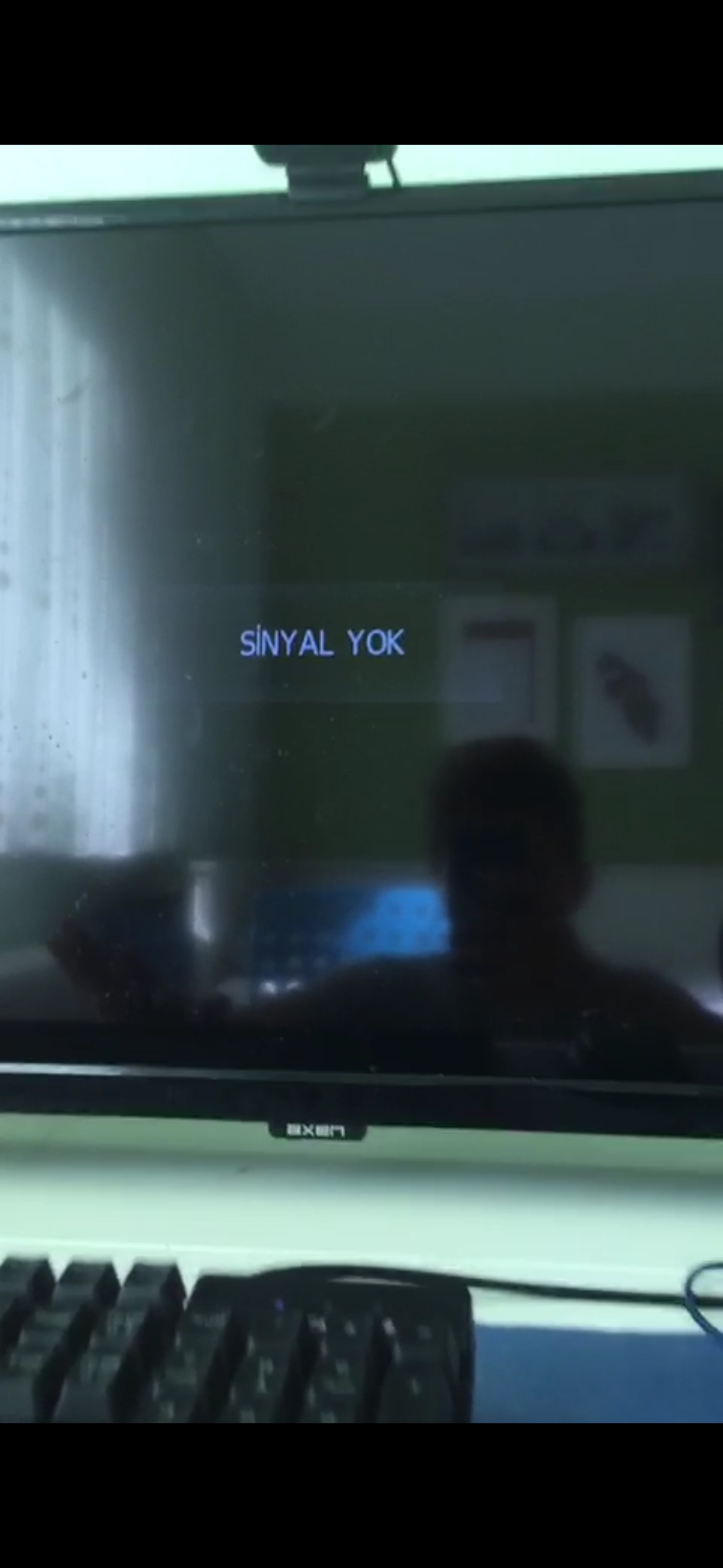

    Yanıtınız için teşekkür ederim. Ancak sorumu yanlış anlamışsınız, tekrarlayalım. Bilgisayarın ilk açılış anında ekranda görüntü oluyor, bu da kabloların doğru yerde olduğunu düşündürdü bana. Nitekim bahsettiğim güncelleme işlemlerini yapmadan önce ekranda sinyalle ilgili bir sorun yoktu. Yine de sorumu buraya yazmadan önce kabloların kontrolünü yapmıştım.

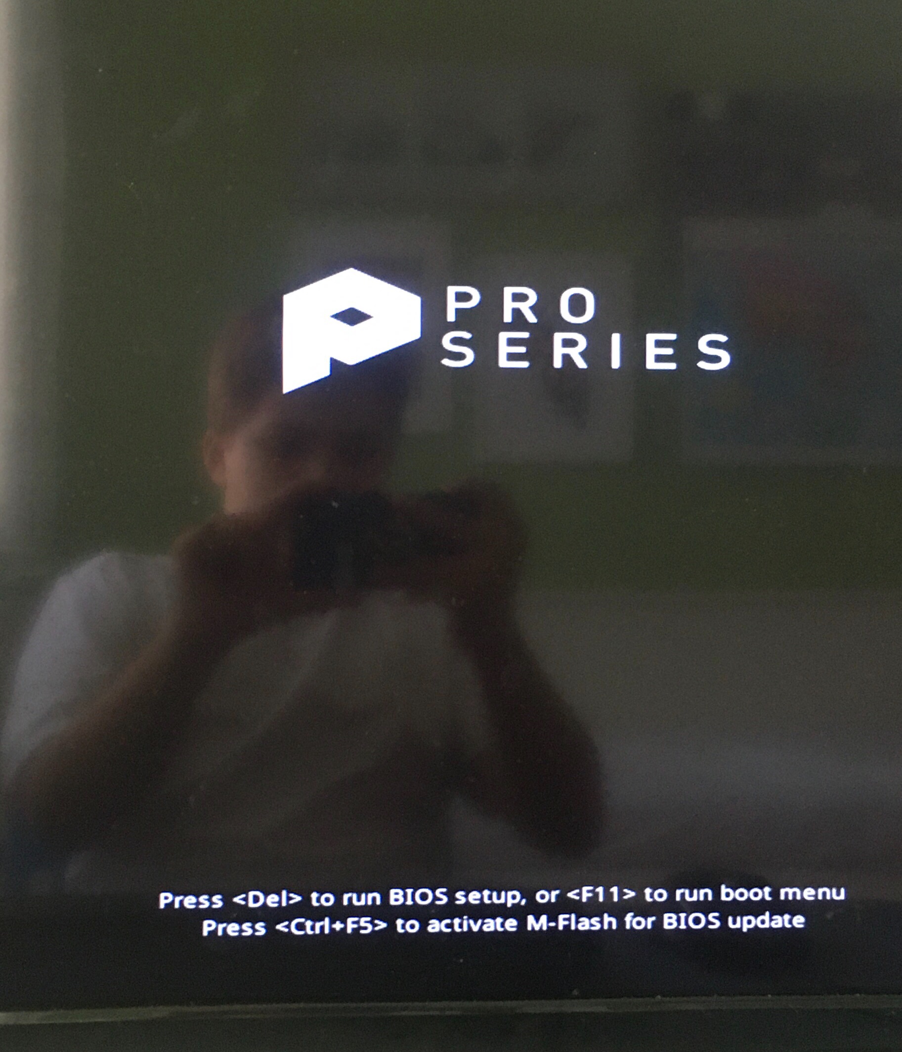

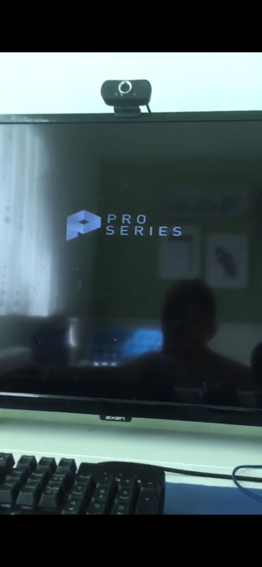

    En aşağıdaki resim bilgisayarın açılış anında sinyal verdiğini gösteriyor. Ancak hemen sonrasında sinyal yok uyarısı alıyorum. Başka kullanıcıların sorularını ve çözüm önerilerini inceledim ancak benim durumumda bilgisayara konut verebileceğim masaüstü ekranı hiç açılmıyor. Dolayısıyla bilgisayar açılıp masaüstü ekranı geldikten sonra yapılabilecek çözüm yollarını da deneyemiyorum.

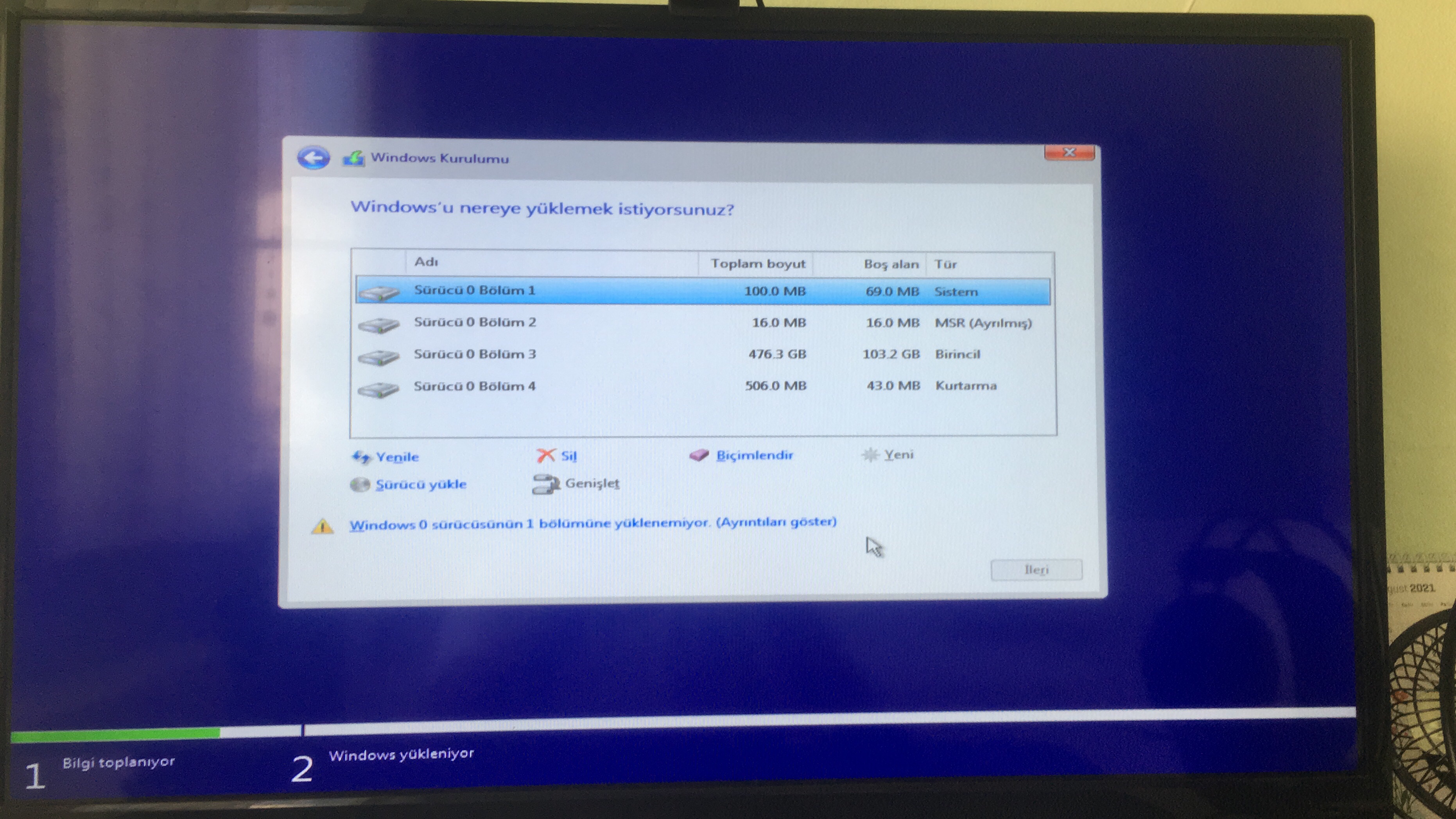

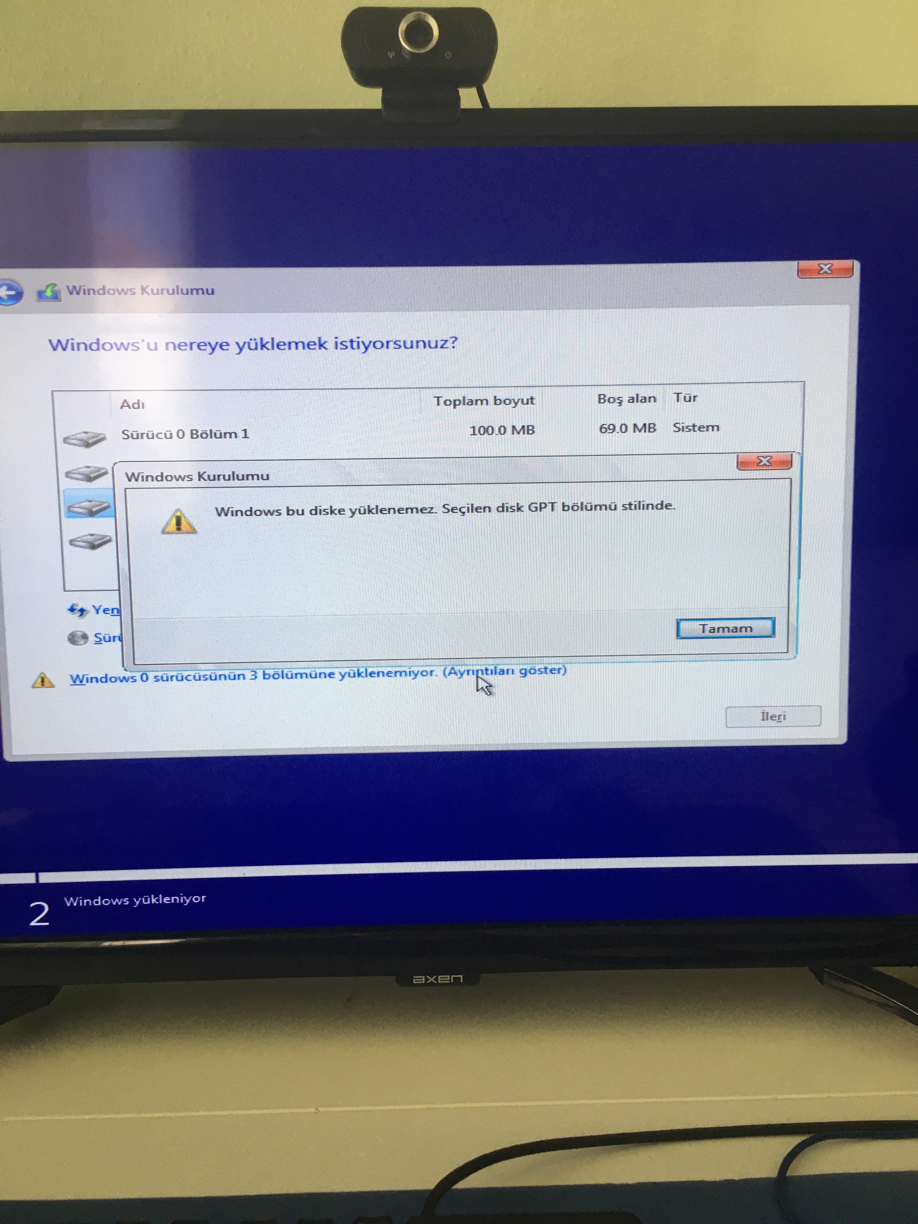

    Merhaba Gözde Hanım öncelikle yardımınız için çok teşekkür ederim , bilgisayarı kapatıp açma tekrarlarından sonra karşıma çıkan ekranı aşağıdaki ilk fotoğrafta görebilirsiniz Buradan F11 tuşuyla bastım ve karşıma çıkan ekrandan yükleme yapmak için USB’mi seçtim ve bilgisayarım aşağıdaki fotoğraftaki gibi kaldı Burada Sürücü 3 yazan yer benim sürücüm ama oraya tekrar yükleyemiyorum
