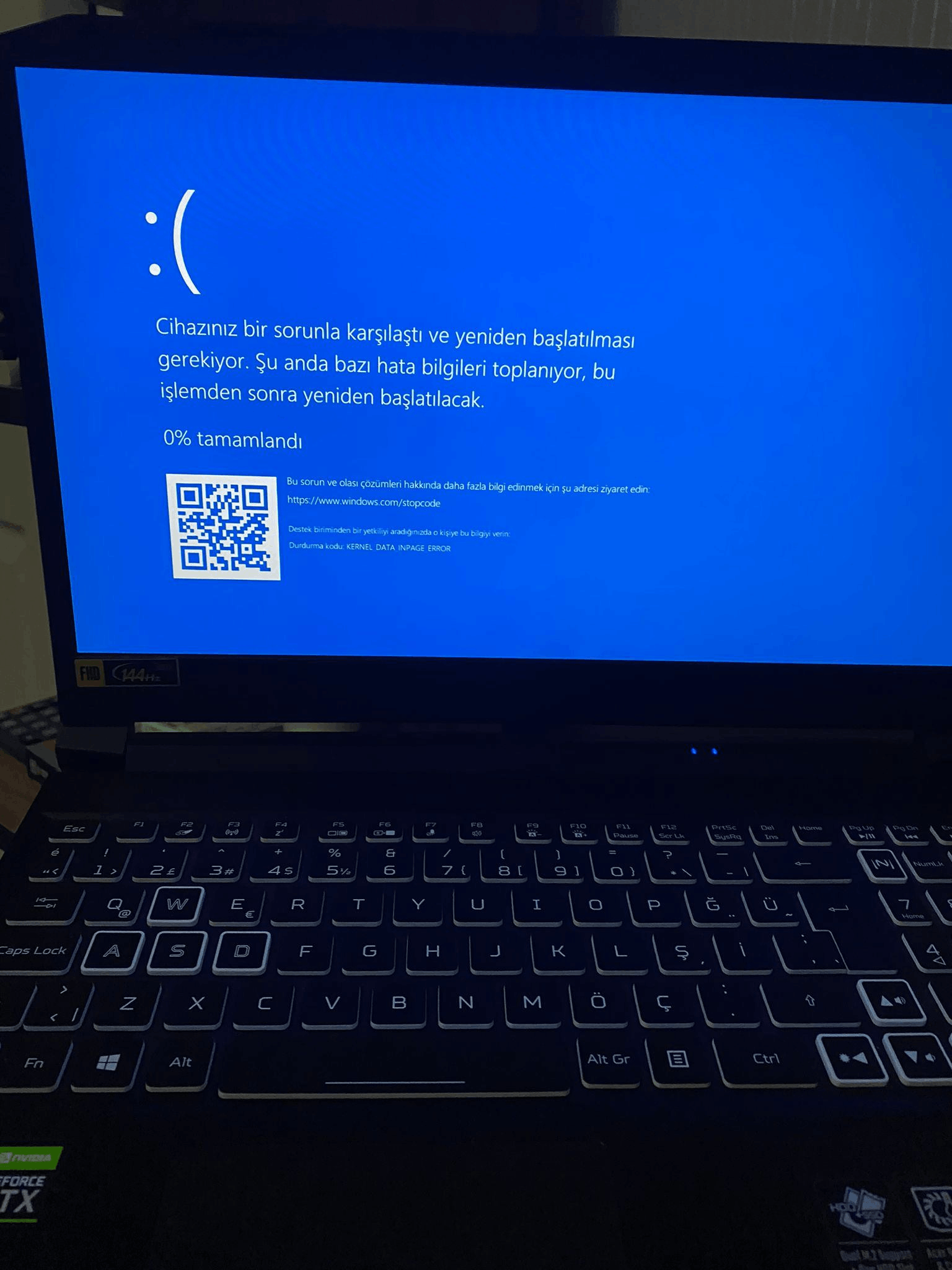

  2. Anonim
    2022-03-05T21:45:46+00:00
    Merhabalar Tamer,
    Söylediğin üzere minidump incelemeyi istedim fakat memory.dmp veya minidump ile alakalı bir çıktı yaratmıyor sistemim.
    Bu ayarlar bu şekilde olmasına rağmen çıktı alamıyorum.
    Ama mavi ekran fotoğrafı çekebildim onu da paylaşayım;

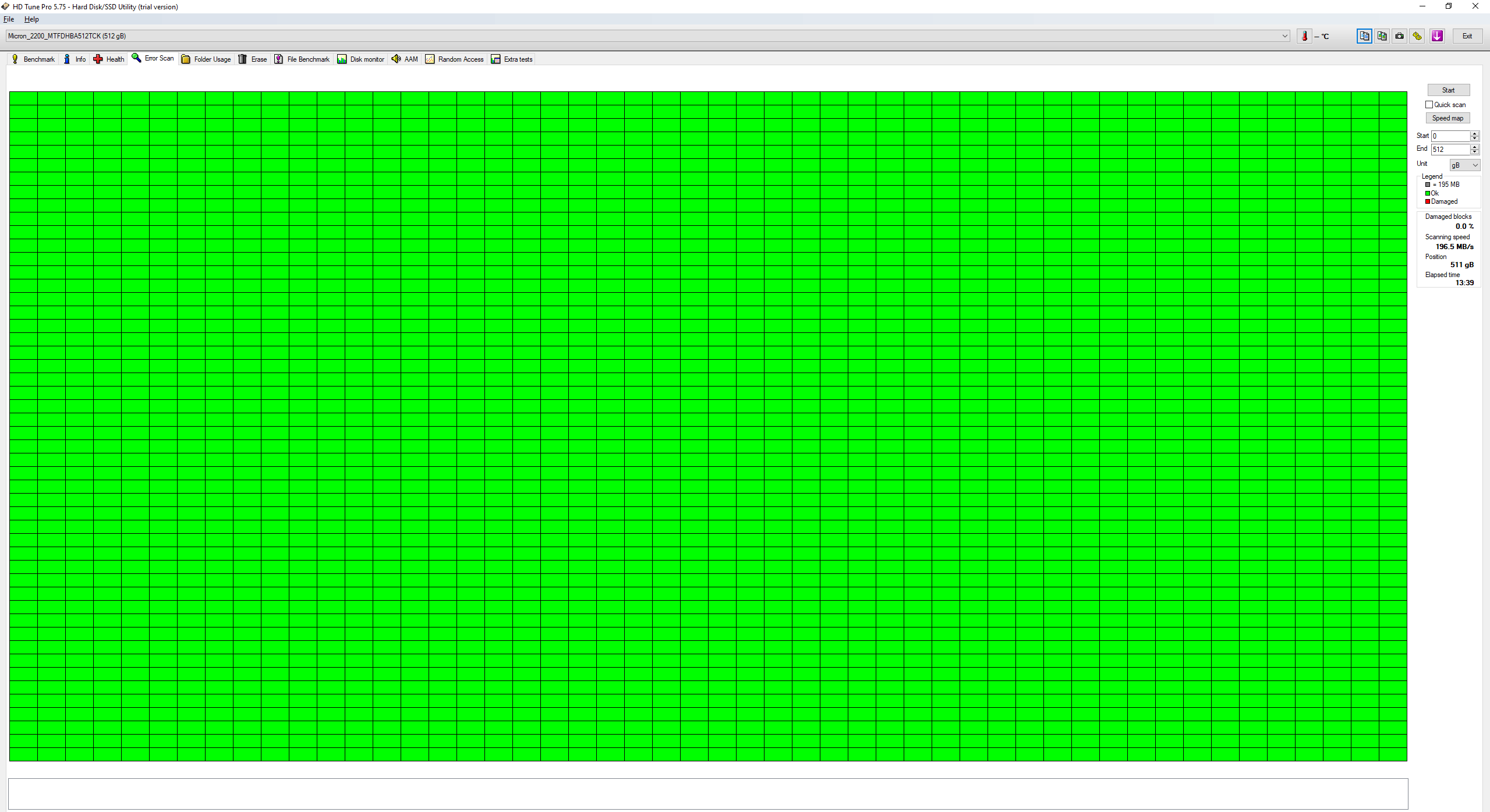

    Dediklerin ve önerdiklerine ek olarak tek yapmadığım işlem ssd'nin bu şekilde sağlık taramasıydı o da kusursuz çıktı;
    Bu yanıt yardımcı oldu mu?

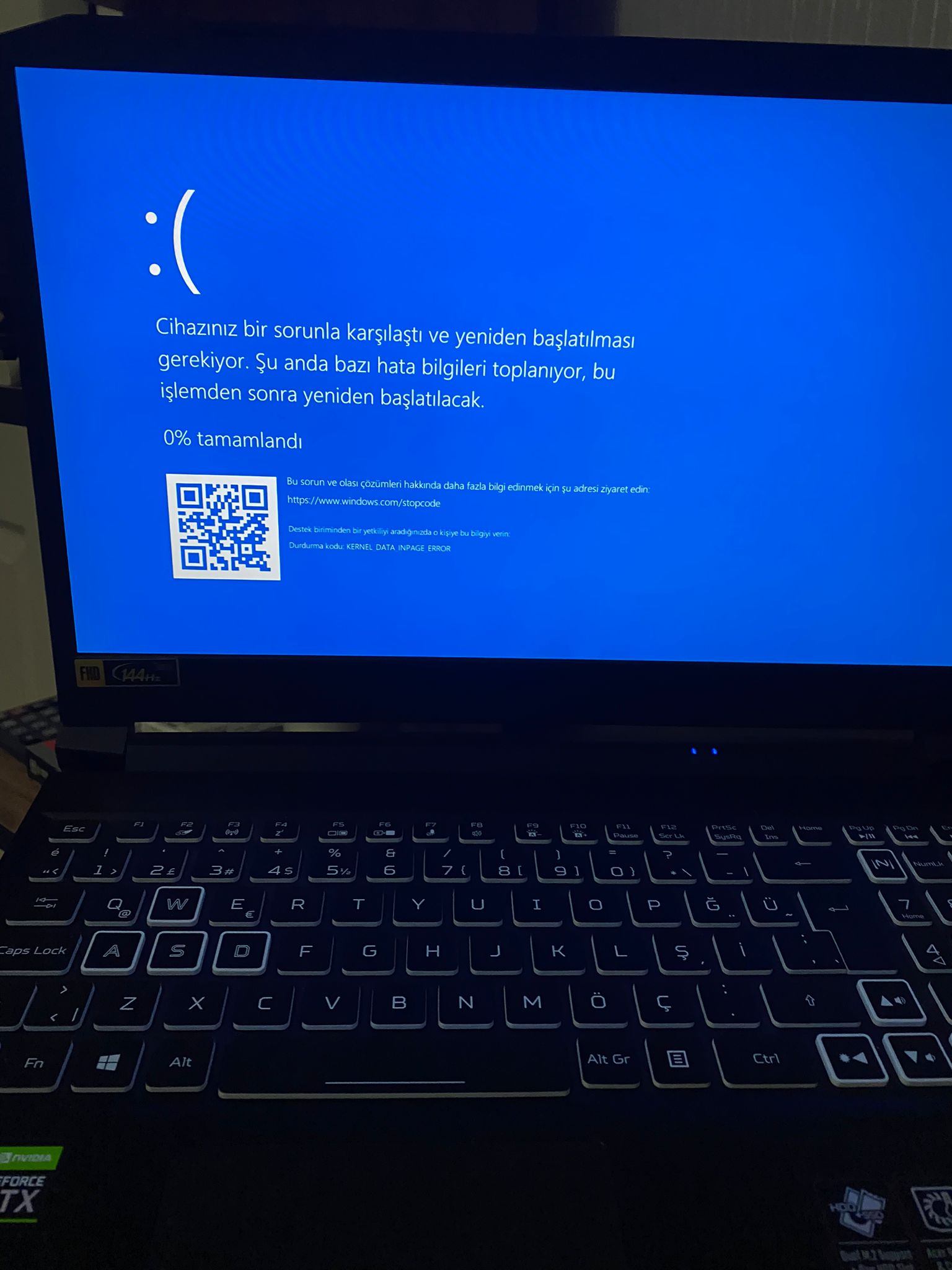

  3. Anonim
    2022-03-05T21:23:21+00:00
    Merhabalar Dave,
    Dedikleriniz üzerine minidump'ı aradım fakat kayıtlara ulaşamadım.
    Sistem gelişmiş ayarlardan aktif etmeyi deneyip tekrar mavi ekran aldım oyuna girdiğimde ve yine kontrol ettiğimde yine oluşmamıştı maalesef.
    Windows 10'a döndüm bu arada yine de bir şey değişmedi.
    Başlangıç ve kurtarma ayarlarım bu şekilde olmasına rağmen dosya oluşmuyor.
    Ama sıklıkla aldığım mavi ekranın ekran görüntüsünü atıyorum;
