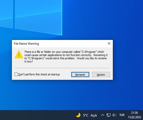

Bilgisayarınızda ''C:\Program'' adında, belli uygulamaların doğru işlememesine neden olabilecek bir dosya veya klasör var. bu dosya yada klasörü ''C:\Program1'' olarak yeniden adlandırmak bu sorunu çözer . Şimdi yeniden adlandırmak ister misiniz ? Bu hatayı alıyorum araştırdım ama bulamadım. Ne yüzünden böyle bir hata aldığımı düşünürsem virüs bulaştı ve sistem geri yükleme ve virüs temizleme proğramlarıyla virüsü temizlemeye ve düzeltmeye çalıştım ve sonrasın da yeniden başlattığım da böyle bir hatayla karşılaştım yardımlarınızı bekliyorum.
Bilgisayarı açtıktan sonra yukarıdaki uyarıyı aldım.

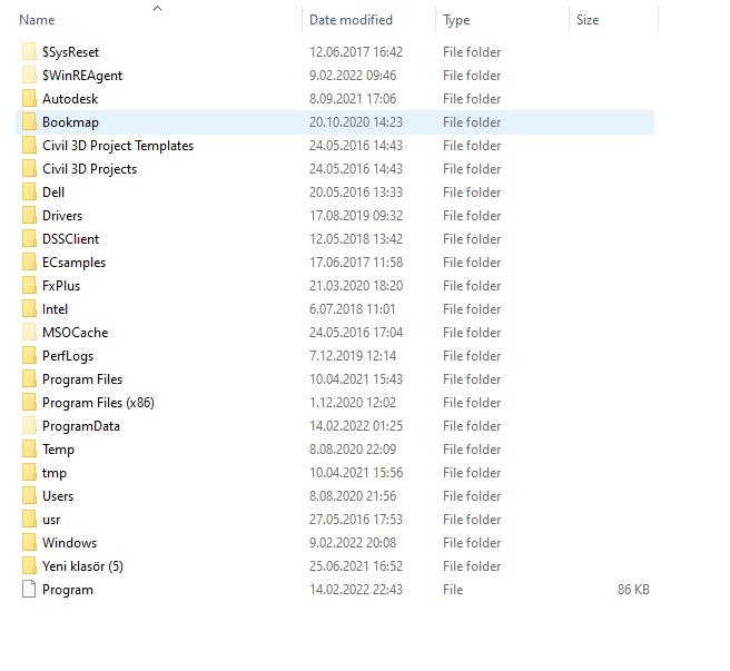

    C sürücünüzde Program adlı bir klasörünüz var mı, varsa, Windows'ta kullanılan adlandırma kuralı nedeniyle çakışmalara neden olacak, lütfen C sürücünüzün içeriğinin ekran görüntüsünü, Görünüm Şeridi'nden 'Gizli Öğeler' açık olarak sağlayın.

    Bu hatayı tam olarak nerede görüyorsunuz, lütfen bu hatanın ekran görüntüsünü verebilir misiniz?
