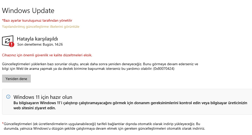

Merhabalar,
Kuruluşunuz Otomatik Güncellemeleri Kapattı uyarısı alıyorum. Windows Lisans sürümüm aşağıdaki gibidir. (Lisans sürümünü öğrenmek isteyenler ama nasıl yapıldığını bilmeyen arkadaşlar için paylaşıyorum. CMD yönetici olarak çalıştır ve "slmgr.vbs /dlv" komutunu yapıştır. Enter tuşuna bas)
Alınan Hata aşağıda paylaşılmıştır.
Cihazınız için önemli güvenlik ve kalite düzeltmeleri eksik.
Güncelleştirmeleri yüklerken bazı sorunlar oluştu, ancak daha sonra yeniden deneyeceğiz. Bunu görmeye devam ederseniz ve bilgi için Web'de arama yapmak ya da destek birimine başvurmak isterseniz bu yardımcı olabilir: (0x80070424)
Bu hatayı nasıl çözebilirim.

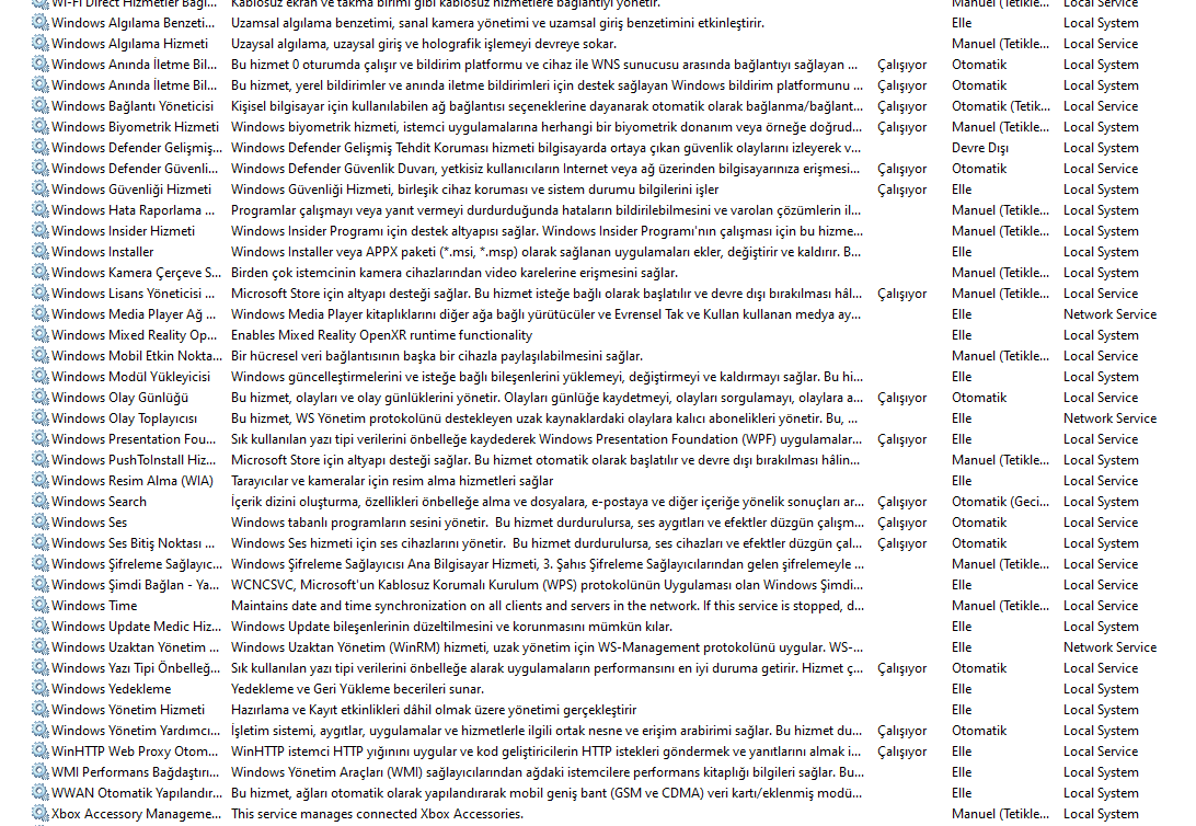

Bu arada hizmetlerde Windows Update servisi silinmiş. Bulamadım.
Yardımcı olursanız sevinirim.
