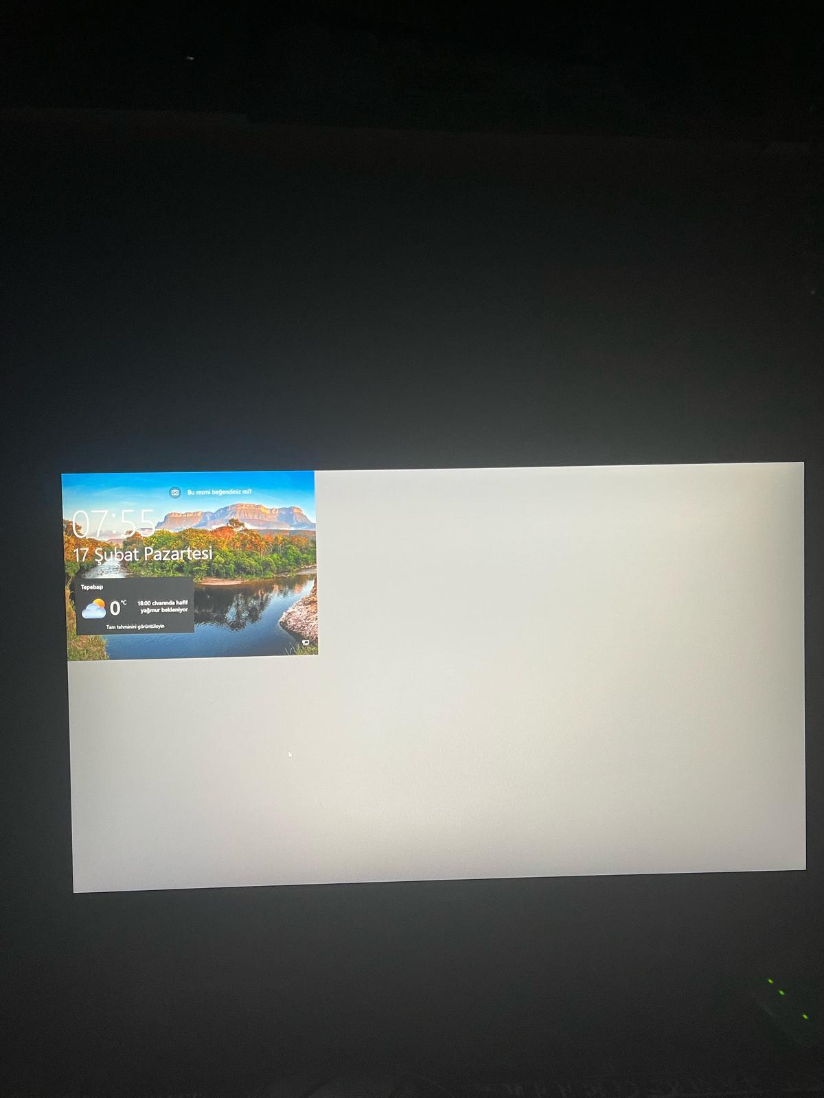

Bilgisayarımı açtığımda hesaba giriş kısmında aşağıdaki gibi bir görselle karşılaşıyorum ve bilgisayarı açmak için şifremi giremiyorum.
Anonim
2025-02-17T05:37:40+00:00

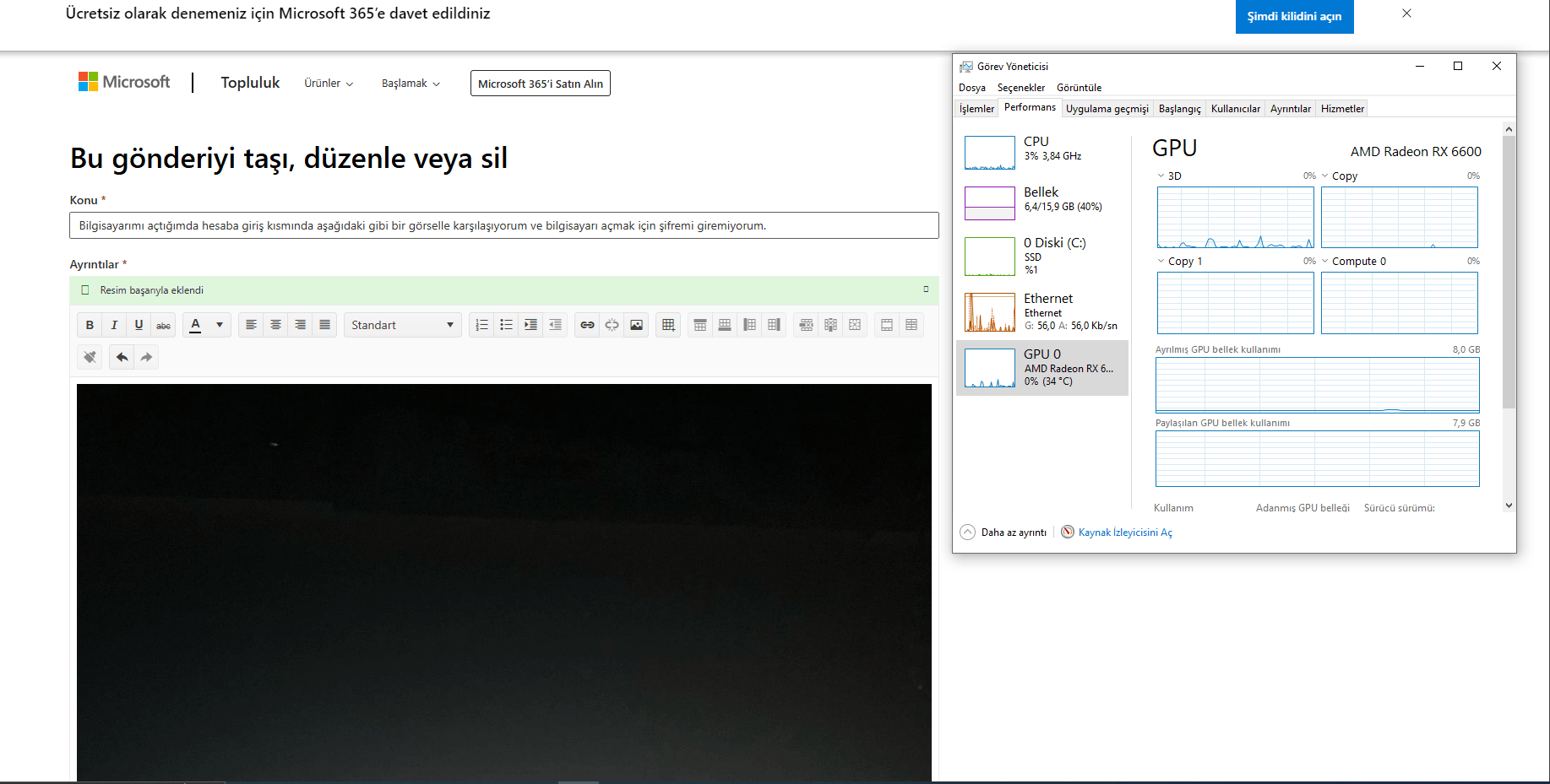

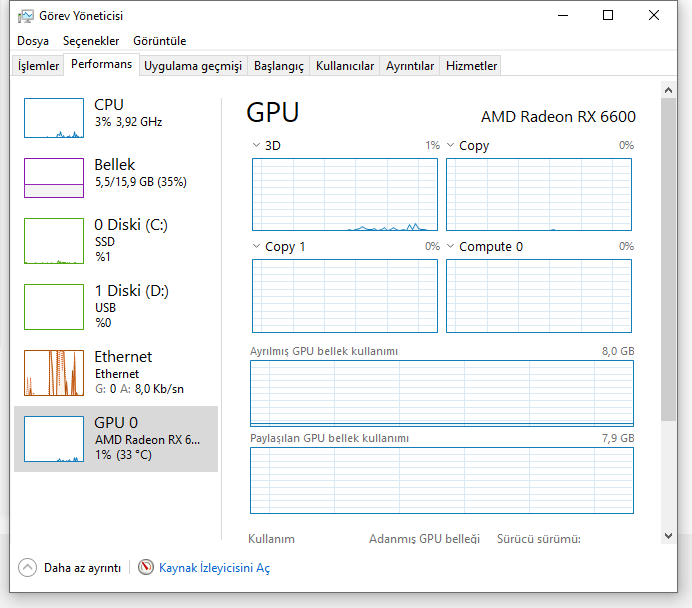

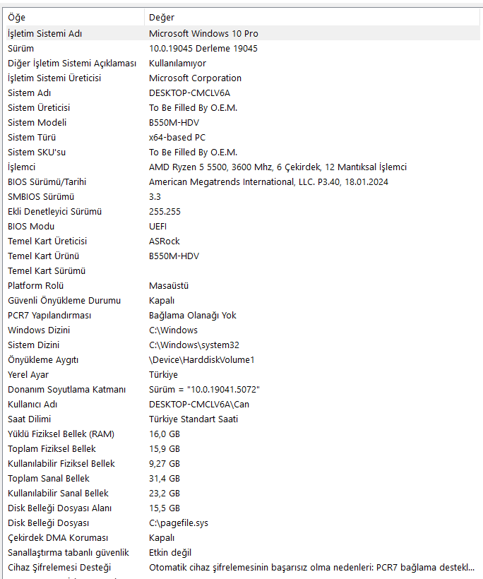

Bilgisayarımı açtığımda hesaba giriş kısmında aşağıdaki gibi bir görselle karşılaşıyorum ve bilgisayarı açmak için şifremi giremiyorum, ne fare ne de klavye çalışmıyor. İkisinin de ışıkları yanıyor ama kullanamıyorum o ekranda. Bilgisayara reset atıp girdiğimde düzeliyor ama bunu her yeni açılışta yapıyor. sürekli bilgisayarı açıp reset atmak zorunda kalıyorum. Ayrıca bilgisayarı açtığımda da anlık donmalar oluyor. örneğin youtube videosu izlerken ses devam ediyor ama görüntü donuyor. bu sırada faremle de işlem yapamıyorum o da donuyor. ancak görev yöneticisini açık tuttuğumda bu donmalar olmuyor. Bunları nasıl çözebilirim. bilgisayarı yeni almıştım ilk başlarda böyle sorunlarım hiç olmadı. Masaüstü bilgisayar kullanıyorum.

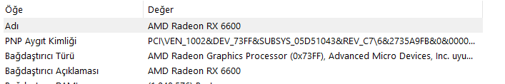

    DDU aracını kullanarak grafik kartı sürücüsünü kaldırdıktan sonra sorunun devam ettiğini anlıyorum.
    AMD'nin web sitesinden doğru sürücüyü indirip yüklediniz mi?

    Söylediğin adımları uyguladım ve grafik kartımı yeniden kaldırdım ve güncelledim ancak anlık donmalar devam ediyor. Anlık donmaların önüne geçmek için görev yöneticisi uygulamasını açık tutmam gerekiyor. Görev yöneticisi açıkken donmalar yaşanmıyor. Ama görev yöneticisini kapattığımda tekrar donmalar oluyor. Bilgisayarı kullandığım zamanlar görev yöneticisini açık tutuyorum. Ama buna bir çözüm bulmak istiyorum.

    Grafik kartınızın sürücülerini zaten güncellediğinizden bahsettiniz, ancak yine de grafik kartınızın sürücülerini DDU aracı aracılığıyla temiz bir şekilde kaldırmanızı ve ardından grafik kartınızın model numarasına bağlı olarak ilgili sürücüleri cihaz üreticisinin web sitesinden indirip yüklemenizi öneririz.
    Bu, mevcut grafik kartı sürücüsündeki herhangi bir hatayı tamamen ortadan kaldıracaktır.
