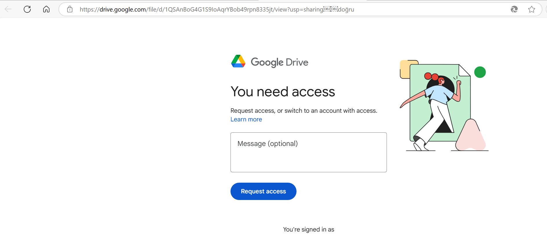

  3. Anonim
    2025-02-12T11:15:28+00:00
    Dosyaya erişime izin vermeniz gerekir:

  4. Anonim
    2025-02-11T10:27:09+00:00
    https://drive.google.com/file/d/1QSAnBoG4G1S9IoAqrYBob49rpn8335jt/view?usp=sharing
    doğru yapabildim mi bilmiyorum eğer sorun çıkarsa tekrar söyleyin yapayım
