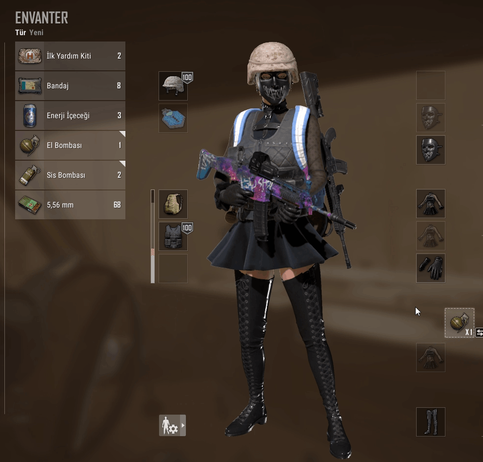

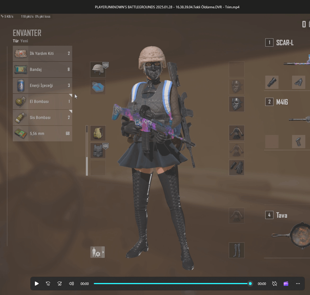

Uygulamada 10 dakikalık bir videodan kesit alıcam kendi kırpma özelliğini kullanıyorum fakat renkler değişiyor ne yaptıysam çözemedim. Önceden hiç böyle bir sorun yaşamıyodum yaklaşık 2 aydan beri böyle videolaramı kırpamıyorum örnekler aşşağıda
Ekranımdaki görüntü:
Kırpınca aldığım görüntü:

    " dedi.Film ve TV" programını kullanarak videoları düzenlerken kırık renklerle ilgili sorunlar yaşıyorsunuz. Programın kendisinin videoyu düzenlemediğini, videoyu düzenlemek için kullanmanın esasen "Video Düzenleyici" adı verilen başka bir bileşeni açtığını belirterek başlamak istiyorum. Ekim 2024'te sizinkine benzer bir sorun bildirildi, sizinkiyle aynı sorun olup olmadığını görmek için aşağıdaki konuyu kontrol edebilirsiniz:
    Microsoft Photos ile videoları kırpmak rengi bozuyor - Microsoft Community (Yalnızca İngilizce)
    Bu, genellikle yalnızca nvidia grafik aygıtlarında meydana gelen bir grafik kartı sürücüsü sorunudur. Bu sorunu çözmek için nvidia'nın grafik kartı sürücüsünün eski sürümünü (Eylül 2024) indirmeyi deneyebilirsiniz. Eski sürücüleri indirmek için nvidia web sitesini ziyaret edebilir ve kurulum sırasında "Yeni bir kurulum gerçekleştir" seçeneğini seçerek yeni sürücüleri tamamen kaldırmayı unutmayın. Umarım bu sorununuzu çözecektir.
