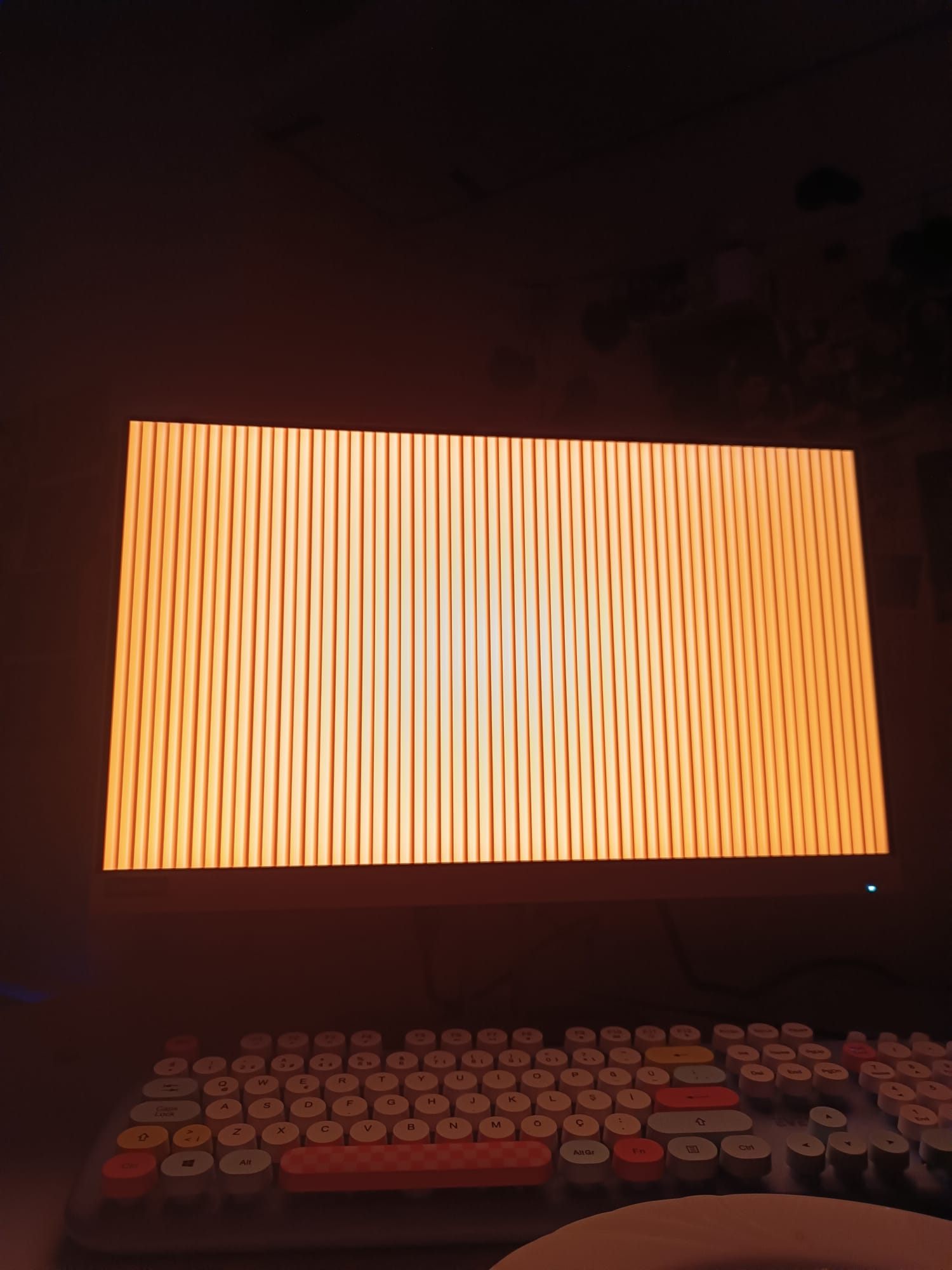

Merhabalar yaklaşık 4 ay kadar önce aldığım bilgisayarımda birkaç defa yaşadığım bir sorunu ileteceğim. Durup dururken bilgisayarım donuyor, tüm ekranı kaplayan çizgiler ortaya çıkıyor ve dırr gibi bir ses geliyor, bilgisayarı kapatıp açmadan sorun düzelmiyor. Sıcaklık değerleri oyun oynarken genelde 60-75 arası oluyor fakat onun dışında 50-55'nin üstüne çıkmıyor. İnternetten araştırdım fakat herkes farklı bir yöntem önerdiği için daha düzgün bir destek istedim. Yardım edebilirseniz çok sevinirim.

    Merhaba, sabırla beklediğiniz için teşekkür ederim, olay günlüklerini kontrol edip analiz ettiğimizde, bilgisayarda birden fazla TPM hatası var, bu anakartınıza gömülü donanım tabanlı bir güvenliktir, bu sorunu çözmek için, PC üreticisiyle iletişime geçip TPM'yi açıp kapatmanızı ve bunun sorunu çözüp çözmeyeceğini gözlemlemenizi öneririm, ayrıca, BIOS ayarlarınıza gidip açıp kapatabiliyorsanız bu ilk adım olur, ardından sorun devam ederse, bir sonraki adım BIOS'u güncellemektir, ancak hepsi başarısız olursa, Önyüklemeyi eski sürüme değiştirebilirsiniz, lütfen DaveM121 tarafından sağlanan aşağıdaki bağlantıdaki adımlara bakın:
