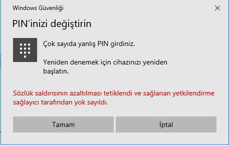

Windows 10 cihazımın açıliştaki pin şifresini değistirmek istediğimde "sözlük saldırısının azaltılması tetiklendi ve sağlanan yetkilendirme sağlayıcı tarafından yok sayıldı" şeklinde bir hata mesajı alıyorum ve değiştiremiyorum aynı şekilde pin ile oturum açmaya çalıştığımda bu oturum açma seçeneği kullanılamıyor hatası alıyorum. Cihazıma herhangi bir sözlük saldırisı gerçekleştirilmedi sadece arka arkaya biraz açıp kapatmak zorunda kaldım bataryasından dolayı ama şimdi pin bana sorun çıkarıyor. Bunu nasıl düzeltebilirim?

    merhaba yardımınız için teşekkürler. dediğiniz gibi windows biyometrik hizmetinin veritabanını sildiğimde ve geri açtığımda yine windows hello pin şifremi değiştirmek istediğimde böyle bir mesaj alıyorum ve pin değişmiyor. yeni bir yönetici hesabı açarsam o hesaptan sorunsuz şekilde kullanabilir miyim?

    Merhaba uğur_826
    Microsoft Topluluğu'na hoş geldiniz.
    Açıklamanıza dayanarak, oturum açmayı ve sisteme erişmeyi denediğinizi, ancak bunu yapamadığınızı anlıyorum, bu da bu oturum açma seçeneğinin mevcut olmadığını gösteriyor. Şifrenizi değiştirmeye çalıştığınız ve bilgisayar sağlayıcısı nedeniyle bunu yapamadığınız için nasıl hissettiğinizi anlıyorum!
    Öncelikle bu yönetici hesabıyla oturum açmak için yazdığım adım adım programı takip ederek bilgisayarınızdaki yerleşik yönetici hesabını etkinleştirmeyi deneyebileceğiniz özel bir yol sunarak başlayacağım. Bu hesap herhangi bir e-posta ya da şifre kullanımı gerektirmez ve internet bağlantısı gerektirmez.
    1. Kilit ekranında, ekranın sağ alt köşesinde bilgisayarı yeniden başlatırken Shift tuşunu basılı tutun.
    2. Sistem yeniden başlatılacak ve özel bir önyükleme seçenekleri menüsüne girecektir. Ardından, Sorun Giderme > Geliş miş Seçenekler > Komut İstemi öğelerini seçin.
    3. Komut İstemi penceresinde regedit yazın ve Enter tuşuna basın.
    4. Kayıt Defteri Düzenleyicisi'nde HKEY_LOCAL_MACHINE öğesini seçin ve ardından Dosya menüsünde Yapılandırma Birimini Yükle öğesini seçin.
    5. İşletim sisteminizin bulunduğu sürücüyü bulun (genellikle C sürü cüsü) ve şu yola gidin: Windows\System32\config.
    6. SAM adlı dosyayı seçin ve "Aç" düğmesine tıklayın.
    7. Açılan diyalog kutusunda dosyaya bir isim verin (örneğin REM_SAM).
    8. Şu dizini bulun: HKEY_LOCAL_MACHINE\REM_SAM\SAM\Domains\Accounts\Users\000001F4 ve F adlı dizeye çift tıklayın. Açılan tabloda 11 sayısını (sütun 1, satır 8) bulun, sağı natıklayın, 11'i silmek için Backspace tuşuna basın ve ardından 11'in olduğu yere 10 sayısını girin.
    9. Kayıt Defteri Düzenleyicisini kapatmak ve bilgisayarı normal şekilde yeniden başlatmak için Komut İstemi penceresine exit yazın.
    10. Yeniden başlattıktan sonra, yerleşik yönetici hesabını kullanarak sistemde oturum açabilirsiniz.
    Sisteme bu şekilde girdikten sonra Windows Hello'yu sıfırlamaya çalışıyoruz.
    1. Biyometrik hizmeti durdurun.
    " dedi. Çalıştır "ı açmak için 'WIN + R' -> 'services.msc' yazın ve açın -> 'Windows Biyometrik Hizmeti 'ni bulun ve hizmeti durdurun.
    1. Eski veritabanını yedekleyin
    Windows Dosya Gezgini'ni açın -> "C:\Windows\System32\WinBioDatabase" klasörüne gidin -> Bu klasördeki dosyaları yedekleme için başka bir yere kopyalayın.
    1. Eski veritabanını silin
    Adım 2'deki klasörden tüm ".dat" dosyalarını silin.
    1. Biyometrik hizmeti yeniden başlatın
    Adım 1 ile aynı.
    1. Bu noktada, Windows Hello'nuzu yeniden kaydedebilirsiniz.
    Ayrıca sisteme bu şekilde eriştikten sonra yeni bir yerel yönetici hesabı oluşturarak test edebilir ve sorunsuz giriş yapıp yapamayacağımızı görebiliriz.
    Arama çubuğunu açmak için "Windows Logo Tuşu 'na tıklayın -> Arama çubuğuna 'cmd" yazın ve yönetici ayrıcalıklarıyla açın -> Lütfen aşağıdaki komutu girin
    net user USERNAME PASSWORD /add
    net localgroup administrators USERNAME /add
    Lütfen dikkat: KULLANICI ADI ŞİFRE istediğiniz hesap adı ve şifre ile değiştirilebilir, eğer bir şifreye ihtiyacını zyoksa ŞİFREyi atlayabilirsiniz.
    Yukarı dakisenaryonun sizi sisteme sokmadığını varsayarsak, lütfen aşağıdaki senaryolara göz atmaya devam edin.
    Size, WinRE'deki komut istemi araçılığıyla dosyalarınızı yedeklemenizi ve ardından sistemi yeniden kurmanı zı ve içeri girmenizi sağlayacak, kendi yazdığı mm m başka bir adım adım program sunacağım.
    Lütfen dikkat: Bu yöntem en azından önemli dosyaları mızı kaybetmememizi sağlayacaktır!
    1. WinRE'ye girmek için lütfen aşağıdaki adımları izleyin:
    (1) Cihazınızı kapatmak için güç düğmesini 10 saniye basılı tutun.
    (2) Cihazınızı açmak için güç düğmesine tekrar basıaçıklık>n.
    (3) Windows'un başladığın ı gördükten hemen sonra (örneğin, bazı cihazlar yeniden başlatıldı ğında üreticinin logosunu görüntüler), cihazını zı kapatmak için Güç düğmesini 10 saniye basılı tutun.
    (4) Cihazınızı açmak için Güç düğmesine tekrar basın.
    (5) Windows yeniden başlatıldığında, cihazınızı kapatmak için Güç düğmesini 10 saniye basılı tutun.
    (6) Cihazınızı açmak için Güç düğmesine tekrar basın.
    (7) Bu kez, cihazın tamamen açılmasını bekleyin.
    (8) Sorun Giderme'yi seçin.
    (9) "Geliş miş Seçenekler "i seçin.
    (10) "Komut İstemi".
    Lütfen dikkat: Sistemin kendi WinRE'si tarafından hala bir parola istendiğini varsayarsak, artık sistemin dışında çalıştırılabilen ve genellikle hesabımız için bir parola istemeyen bağı msız bir kurtarma ortamıı olan harici kurulum medyasındaki WinRE'yi kullanabiliriz.
    Adımlar şunlardır:
    (1) İlk olarak, Windows kurulum medyasını oluşturun
    Windows yükleme medyası oluşturmak için şu adrese başvurabilirsiniz: Windows için yükleme medyası oluşturma - Microsoft Desteği
    Lütfen dikkat: Lütfen USB bellek çubuğu, çıkarılabilir sabit sürü cü vb. gibi herhangi bir veri içermeyen bir harici depolama aygıtı seçin.
    (2) Kurulum ortamını bilgisayara bağlayın.
    (3) Bilgisayarı başlatın ve Windows kurulum medyaını BIOS'ta ilk yer olarak ayarlayın.
    (4) Kaydet ve gir, bilgisayar Windows kurulum programıına girecektir
    (5) İleri'ye tıklayın ve ardından sol alt köşedeki "Bilgisayarı Onar "a tıklayın.
    (6) "Bir seçenek seçin sayfaında", "Sorun Giderme "ye tıklayın.
    (7) "Geliş miş Seçenekler"
    (8) "Komut İstemi"
    1. Yedeklemeyi aşağıdaki adımlara göretamamlayın:
    (1) Harici depolama aygıtını tanımlayın
    diskpart
    (2) Birime bakı nve harici depolama aygıtını n ürü cü harfini bulun (örn. E: F: vb.)
    list volume
    (3) Diskpart'tan çıkın
    exit
    (4) Yedekleme verileri
    Örnek:
    xcopy C:\path\to\your\data E:\backup\ /E /H /C /I
    Lütfen dikkat: C:\path\to\your\data, bilgisayarınızdaki verilerin yolu ile değiştirilir ve E:\backup, harici depolama cihazını n hedefyolu ile değiştirilir (son birkaç parametreyi silmeyin).
    Ayrıca, dosyaları yedeklemenin başka yolları da vardır, şu adrese başvurabilirsiniz: Windows Won't Start Olduğunda Dosyaları Kurtar - Microsoft Community (bu konu İngilizce'dir, çeviri yazılımı yardı mıyla okuyabilirsiniz, çokte ş ekküederimr !)
    1. Yedeklemenin tamamlandığı ndanemin olduktan sonra, harici Windows kurulum medyasını kullanarak sistemi yeniden yükleriz.
    Şuraya başvurabilirsiniz: Windows'u Yeniden Yükle - Microsoft Desteği (aşağı kayd ırın ve "Yükleme medyası kullanarak Windows'un Temiz Kurulumu "nu bulun").
    Sistemi yeniden yükledikten sonra, sisteme normal bir şekilde erişebilmemiz gerekir.
    Lütfen dikkat: Benzer bir durumla tekrar karşılaşmamız ihtimaline karşı yerel bir yönetici hesabı oluşturmanızı şiddetle tavsiye ederim.
    Kişisel olarak yezdığı meksiksiz çözümü nsize yardımcı olacağı içtenlikle umuyorum! Lütfen benimle iletişime geçmekten çekinmeyin (Soruyla ilgili fotoğraflar harika olur!).
    Sizden geri dönüş bekliyorum.
    Saygılarımla
    Arthur Sheng - Türkiye | Microsoft Topluluk Destek Uzmanı
