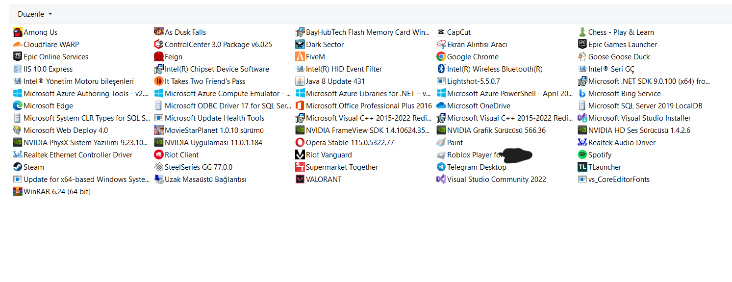

    Cloudflare WARP yüklediğini gördüm. Bu bir ağ güvenlik programı olmalı, değil mi? WhatsApp'ın internete bağlanması gerekiyor ve mikrofon kullanımı için de bağlantı şart. Cloudflare WARP gibi ağ güvenlik programları, uygulamaların ağ bağlantılarını ve izin ayarlarını etkileyebilir. Microsoft Store'dan indirilen uygulamalar, diğer kaynaklardan indirilenlere göre daha fazla etkilenebilir.
    Cloudflare WARP'ı kapat veya geçici olarak kaldır, WhatsApp'ın düzgün çalışıp çalışmadığını kontrol et. Eğer sorun ortadan kalkarsa, muhtemelen Cloudflare WARP sorunun kaynağıdır. Daha sonra kullanmaya devam etmek istersen, programı tekrar yükleyebilirsin.

    Sistem yükleme kısmı formatsa bilgisayarıma 2 Aralık'ta format attım sürücüleri eksiksiz indirdim. Win11 kullanıyordum ama çok rahatsız olduğum için 10 yaptım. 11'deyken arama yapmadım 10'dayken başta sorunsuz çalışıyordu sonradan bu hatayı vermeye başladı. Web'e şimdi baktım ama uygulamayı indirmemi istiyor yani web'ten arama yapamıyorum. Tüm uygulamalarım bunlar ekstra bir şey kullanmıyorum.

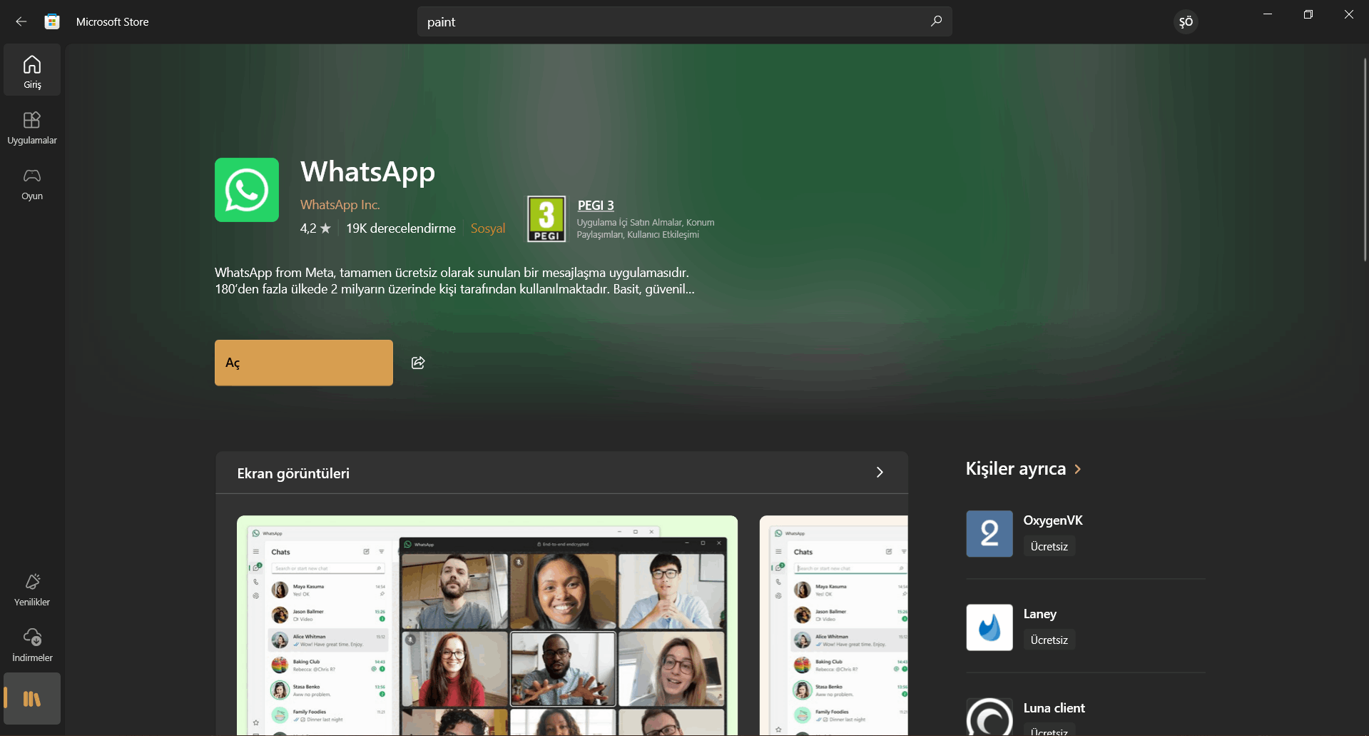

    Whatsapp ve Instagram niye gözükmüyor onu anlamadım her ikisinide aktif bir şekilde kullanıyorum. Whatsapp'ı yeniden indirmiştim onun etkisi mi başka bir şey mi bilmiyorum ama Microsoft Store'dan indirdim Whatsapp'la alakalı olan kısmın ss ini ek olarak atacağım. Kullandığım uygulamaları direkt kendi resmi sitelerinden; oyunları Steam, Epic Games veya Microsoft Store'dan "Chess (Google bağlantı programı), Msp (kendi resmi sitesi), Valorant (kendi resmi sitesi) ve TLauncher (kendi resmi sitesi) hariç" indirdim yabancı bir kaynak asla kullanmadım.
    Elimden geldiğinde açıklayıcı olmaya çalıştım umarım eksiksiz anlatabilmişimdir. Ek olarak hiçbir şey indirmedim yabancı sitelerden hiçbir şey indirmiyorum tehlikeli bir şey olduğunda Google, Opera veya Windows Defense bana bildiriyor.

    Donanımında büyük bir sorun olduğunu sanmıyorum, başka bir sebep olabilir. Başlat menüsünde arama yaparak appwiz.cpl aç ve yüklediğin programların ekran görüntüsünü paylaş.
