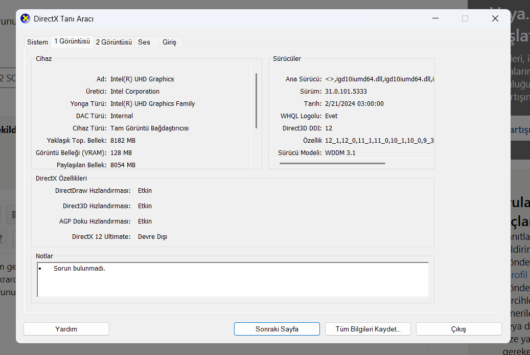

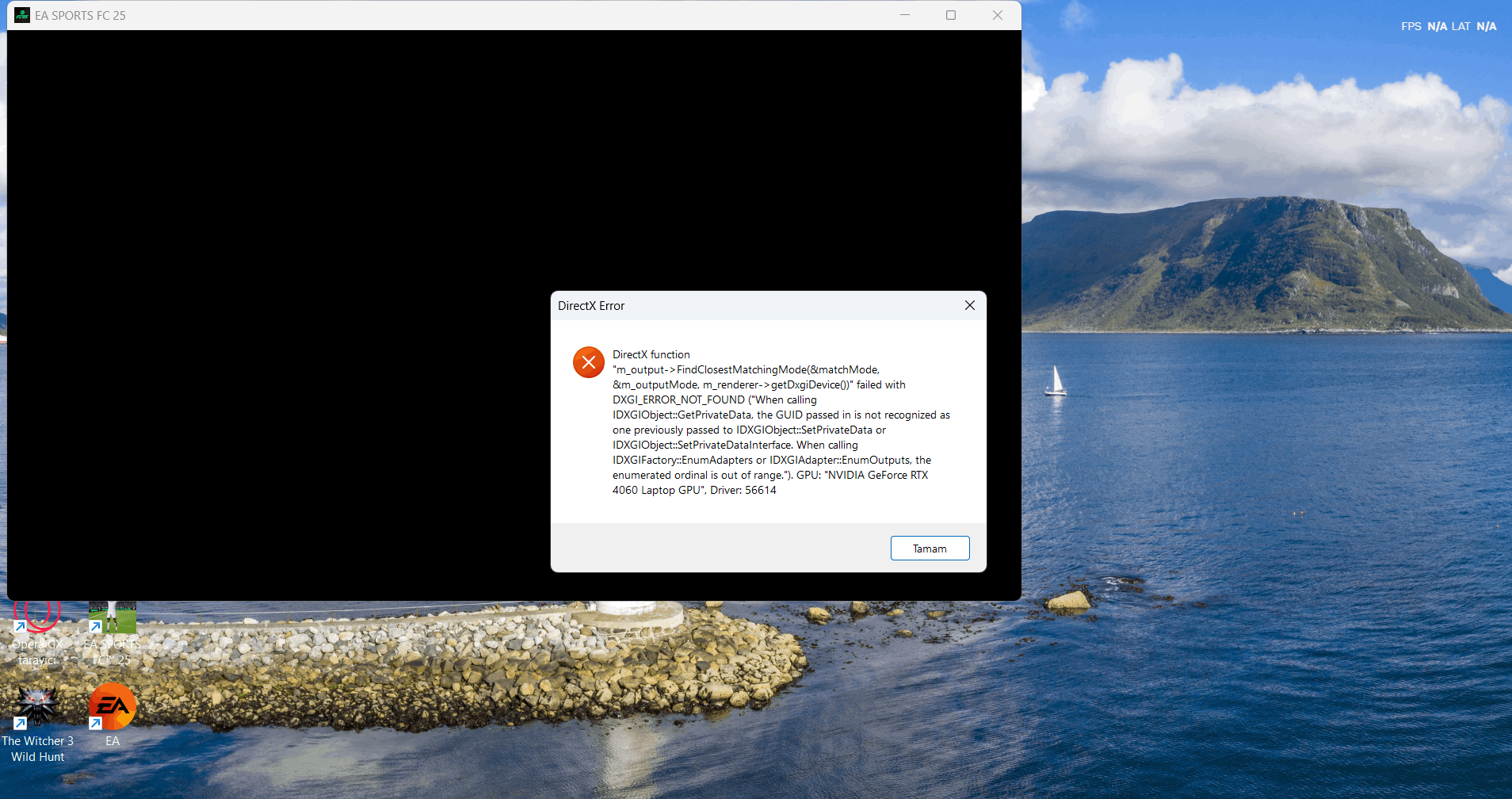

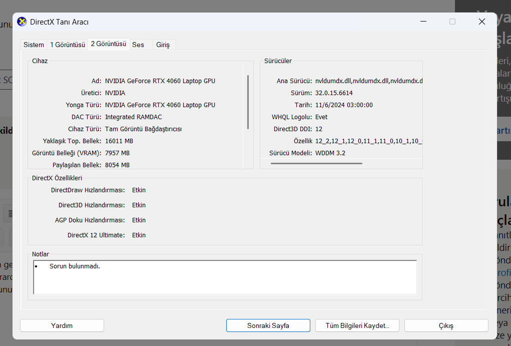

öncelikle selamlar bahsetmem gereken 2 tane sorunum var. bunlardan öncelikle birisi intel uhd grafik kartını güncellediğimde bilgisayarın kendi kendine tekrardan eski sürümü yüklemesi ve ikinci sorunum ise nvida ekran kartımın son sürümünü kullandığımda FC25 oyununda directx12 sorunu almaktayım. Bu durum hakkında yardımcı olabilirseniz sevinirim.

    Intel grafik sorunu için Intel web sitesinden Intel Sürücü ve Destek Yardımcısı'nı indirin ve bunu kullanarak tüm Intel sürücülerinizi güncelleyin.

    söylediğinizi anladım eski sürümle sorunum çözülüyor. peki ilk sorunum olan intel uhd grapihcs sürekli eski sürümü yüklemesi hakkında ne önerirsiniz.

    Sorun Windows'ta değil, Nvidia sürücülerindedir. Nvidia sürücülerinin son sürümleri kararsız olabilir. Oyunun o sürümle kararlı olup olmadığını görmek için, en son sürümden hemen önceki sürümden başlayarak tüm sürücüleri yüklemeyi deneyin. Kararlı değilse bir önceki sürüme geçin... vb.
    Nvidia sürücülerinin tüm mevcut sürümlerini bu bağlantıda bulabilirsiniz:

    evet söylediğiniz gibi eski sürücüyle çalışıyor ancak yine de oyunda fps ne kadar yüksek de olsa takılmalar olabiliyor. ayrıca şu an en güncel halinde açılmadığını söyledim size ancak nvidia denetim masasından ekran yönetim modu sadece nvidiaGPU seçildiğinde oyun açılıyor otomatiğe alındığında sadece eski sürümle açabiliyorum.

    En iyi seçenek, yaygın olarak bulunan ücretsiz DDU yardımcı programını kullanarak mevcut Nvidia aygıt sürücüsünü tamamen kaldırmak, ardından bilgisayarınızı yeniden başlatmak ve Nvidia web sitesine giderek Nvidia aygıt sürücüsünün 561 civarındaki biraz daha eski bir sürümünü indirip yüklemektir; böylece sisteminiz için kararlı bir sürüm bulmaya çalışabilirsiniz.
    Bu sürücünün biraz daha eski bir sürümü, son sürümden daha kararlıdır.
