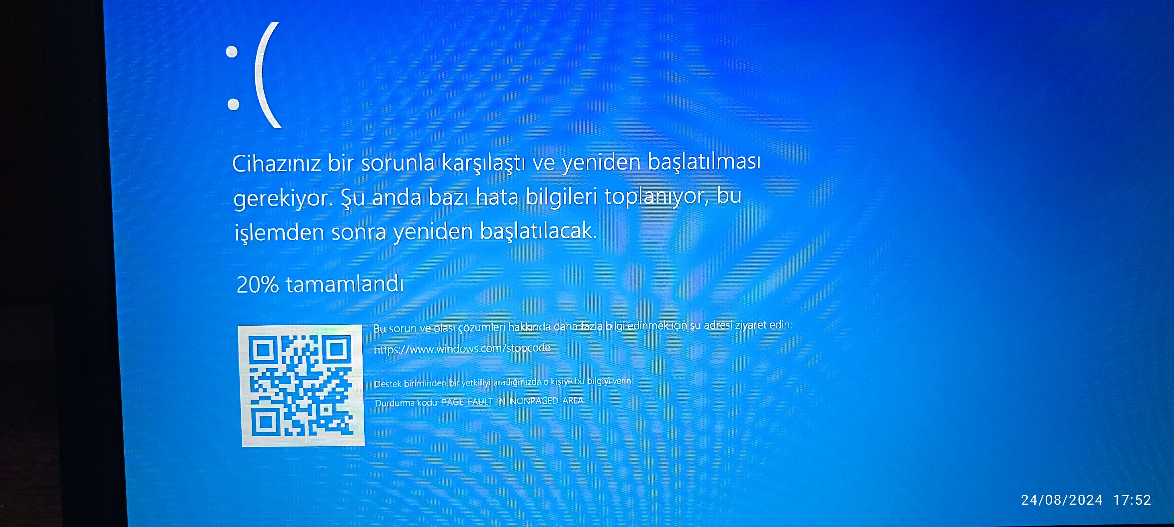

Nvidia sürücüsünü güncellerken mavi ekran hatasını alıyorum.

    Teşekkürler Martin.D - MSFT . Önerdiğiniz çözümlerden NVIDIA daha eski ve kararlı sürücüsüyle devam ediyorum ve şu an sorun yok. Sanırım son sürücü benim cihaz için yeterince modifiyeli değil.

    Windows 10 Professional sisteminizde NVIDIA sürücülerini güncellerken mavi ekran hatasıyla (BSOD) karşılaşmanın ne kadar sinir bozucu olduğunu anlıyorum. Sorunu çözmek için Display Driver Uninstaller'ı (DDU) Güvenli Modda kullanmak ve hatta bir sistem biçimi gerçekleştirmek de dahil olmak üzere birkaç gelişmiş adım attınız, ancak sorun devam ediyor. Bu sorunu çözmek için ek adımları ve olası çözümleri keşfetmeye çalışalım.
    Mavi Ekran Hatasını Analiz Etme Sağladığınız hata mesajından, nedenin NVIDIA sürücüsü (nvlddmkm.sys) ile ilgili olduğu ve bu da PAGE_FAULT_IN_NONPAGED_AREA (50) hatasıyla sonuçlandığı anlaşılıyor. Bu, sistemin sürücü sorunları, donanım sorunları veya çakışmalardan kaynaklanabilecek geçersiz belleğe başvurduğunu gösterir. Sorunu Çözme Adımları
