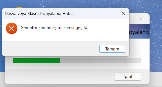

Android cihazımdan herhangi bir dosya aktarımı yapmaya çalıştığımda process bar ilerlemiyor ve aşağıdaki sonuçla karşılaşıyorum.

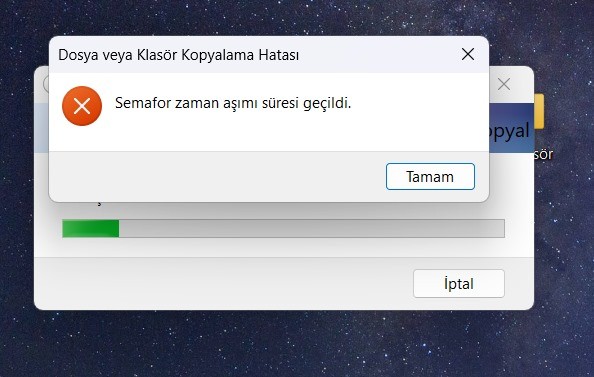

    Evet söylediklerini uyguladım ve her adımdan sonra kontrol ettim 1. adım tamamlandığında herhangi bir sorun bulunamadı ama fark ettim ki küçük boyutlu pdf benzeri dosyaları aktarabiliyorum :)
    1. adım tamamlanınca yine büyük boyutlu dosyayı aktarmaya çalıştım (yaklaşık 10GB ) ama yine aynı sorunla karşılaştım ama bu sefer işlem yaklaşık olarak yarısına kadar gerçekleşti.
    I applied what you said and checked after each step. In the first step, I didn’t encounter any issues, but I noticed that I can transfer small-sized PDF-like files.
    After completing the second step, I tried to transfer the large file again (approximately 10GB), but I faced the same issue. However, this time the process completed about halfway.

    İyiyim teşekkürler siz nasılsınız?
    Ekte gösterdiğim hata dışında bir hata almıyorum sanırım bu hatanın da sebebi işlemin uzun süre boyunca devam etmemesi.
    Bu hatayı farklı dosya ve dosya tiplerinde denedim ancak sonuç değişmedi.
    Aktarımı USB üzerinden gerçekleştirmeye çalışıyorum.
