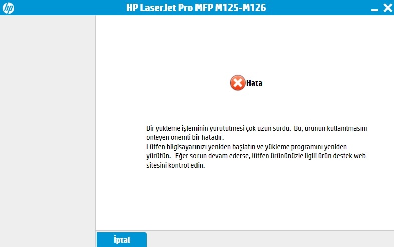

hp mfp m125a cihazı pcye usb ile bağlıyorum tarayıcısını görüyor ama yazıcısını görmüyor, sıfırdan hp sürücü programı kurulumu yaparken de aygıt bulundu diyor ama işlem çok uzun sürüyor ve işlemi iptal ediyor kuramıyor. Aynı yazıcı başka bir pcde sorunsuz çalışıyor. Bu sorunu nasıl çözebilirim?

    I do as you describe but I get this error on installation
    "the execution of an installation process took too long. this is an error that prevents the product from being used...."

    I followed these steps but it didn't work.
    when installing it says device found but the process takes too long, then it terminates the installation because the process is taking too long. this device works fine on another pc with windows 7.
