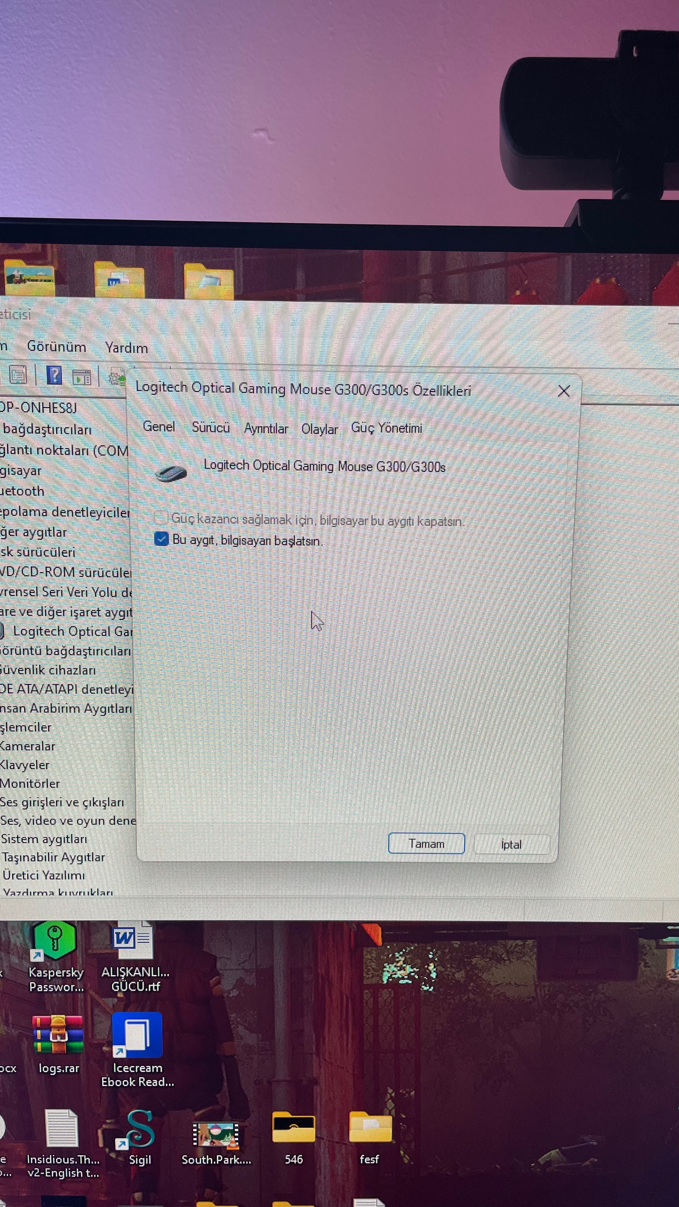

    I guess you didn't understand what I said, I lock the screen for a short break while I'm on the PC, then I can't use the mouse when I get back to the PC, you did the method you said, the photo is available in the photo

    Farenizin bilgisayarınızı uyandırma izni yoksa, Windows uyku moduna geçtikten hemen sonra çalışmayı durdurur. Ayrıca, Windows'u güç tasarrufu yapmak için farenizi kapatacak şekilde yapılandırdıysanız, bu tür sorunlar ortaya çıkabilir. İşte bunu nasıl düzeltebileceğiniz.
    1. Windows + X tuşlarına basın veya Görev Çubuğundaki Başlat düğmesine sağ tıklayın ve listeden Aygıt Yöneticisi'ni seçin.
    2. Genişletmek için Farelere ve diğer işaretleme cihazlarına çift tıklayın.
    3. Çalışmayan fareye sağ tıklayın ve Özellikler'i seçin.
    4. Güç Yönetimi sekmesine geçin ve Güç tasarrufu için bilgisayarın bu aygıtı kapatmasına izin ver seçeneğinin işaretini kaldırın. Bu aygıtın bilgisayarı uyandırmasına izin ver yazan kutuyu işaretleyin.
    5. Değişiklikleri kaydetmek için Tamam'a tıklayın.
    Sorunun şimdi çözülüp çözülmediğini kontrol edin.
