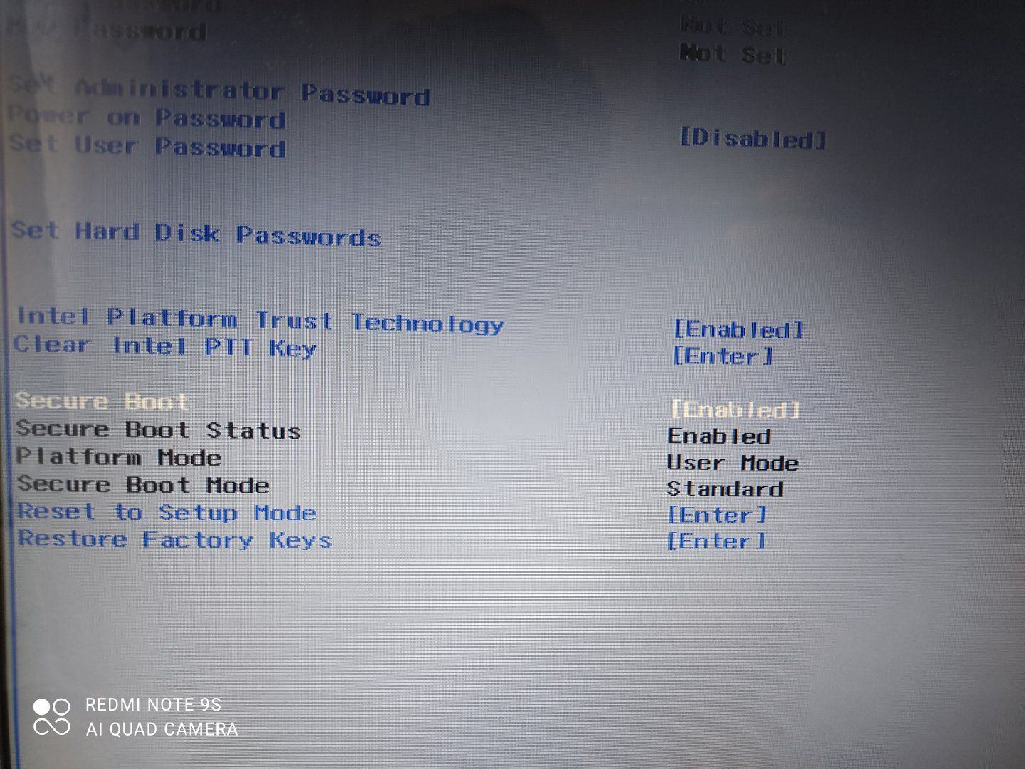

Öncelikle bir windows 11 kullanıcısı olarak hiçbir sorunum yokken uyumlu tpm bulunamıyor diye bir hata ile karşılaştım ardından bios kısmından restore factory keys dedikten sonra bilgisayarım kapandı ve bir daha açılmadı ne biosa girebiliyorum ne de numlock veya capslock tuşları çalışıyor sadece fan sesi ve güç ışığı yanıyor , lütfen yardımcı olur musunuz ?

    hrici bir klavye takmadınız ise takıp biosa girmeyi deneyin sorun devam ederse ekrana hiç görüntü gelmiyorsa servise vermeniz gerekir

    Öncelikle birçok farklı bilgisayar kullanmış ve sizin youtubedeki videolarınız ile sorunları çözmüş biri olarak Tamsa 13 e Tamer Tuğ'a çok teşekkür ederim.Bilgisayarım Lenovo IdeaPad S145 dediğiniz gibi bios pilini çıkartıp taktım fakat herhangi bir gelişme olmadı , yardımınızı bekliyorum.

    1.adım harici bir klavye takın biosa girin klavyeniz devre dışı kalmış olabilir
    2.adım sorun devam ederse CMOS sıfırlayarak test edin
