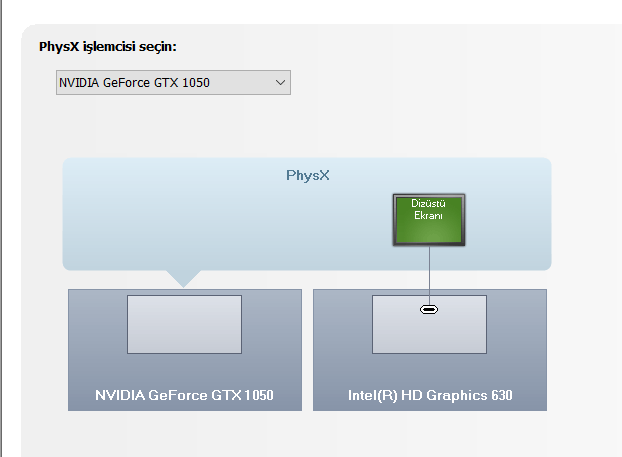

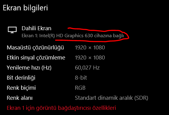

    Hocam maalesef sorun çözülmedi, Televizyonda da Ekran 2: de HD Graphics 630 cihazına bağlı yazıyor televizyona bağlanınca illa benim bu HD Graphicse mi bağlı olmam gerek Ekran 2Yi değiştremez miyiz

    Merhaba, laptobumda çift ekran kartı var
    İntel HD 630 ve GTX1050 diye, acaba bununla alakalı olabilir mi?
