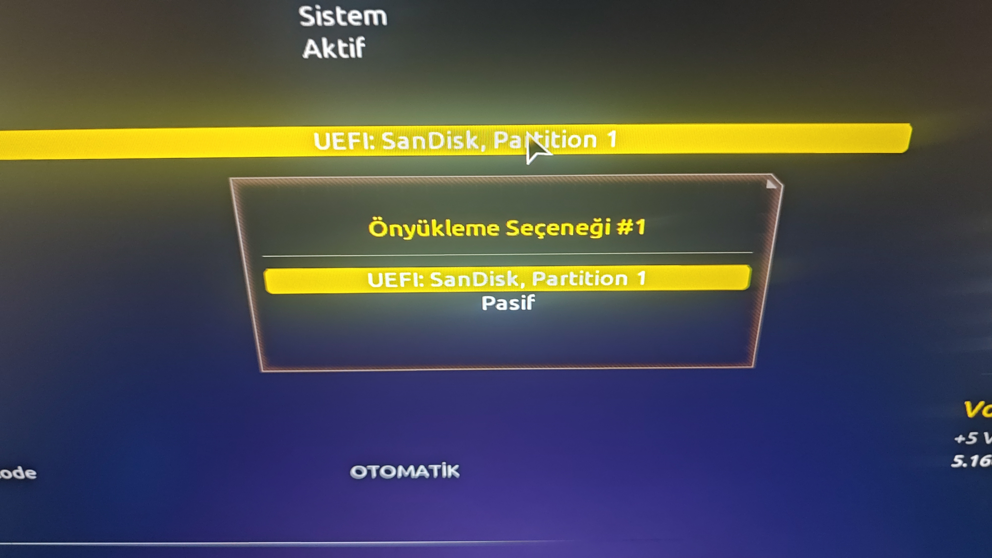

Bilgisayarım hazır sistem m2 ssd aldım ve bunu sorunsuzca kullandım devamında ise normal şekilde format atmayı denedim yeni aldığım m2 ssdyi windows kurmak istedim fakat windows kurulum yerinde ilk aşama tamamlandıktan sonra tekrar başlatırken 2.asamaya geçeceği vakit tekrar format başlangıcına atıyor

    Ssdyi boot yerinden de devredışı bıraktım format atıyorum 10 saniye sonra yeniden başlatılacak yerine geliyor ve yeniden başlayınca tekrar windows kurulum yerine geri geliyor

    Size bahsetmek istediğim Olay şu format işlemi tamamlandıktan sonra bu boot baktığım zaman hiçbir şekilde ssd'mi göremiyorum Yani bunun sebebi kesinlikle Flash belleğin kendi kendine reboot etmesi değil

  5. Anonim
    2023-07-24T16:37:12+00:00
    Merhaba nasılsın?
    Windows'u yüklerken sorun yaşadığınızı anlıyorum, bunun için üzgünüm.
    Yeniden başlattıktan sonra bir yükleme döngüsü sorunu yaşadığınıza inanıyorum, kurulumu bitirmek yerine bilgisayar sizi Windows kurulum açılış ekranına geri götürüyor değil mi?
    Bu yaygın bir sorundur, ancak çözülmesi kolaydır, size yardımcı olmak için ayrıntılı olarak açıklamaya çalışacağım.
    Bunun nedeni, BIOS önyükleme sıranızı kurulum USB'sinden önyükleme yapacak şekilde yapılandırmış olmanızdır.
    Bazı anakartlar yeni bir kurulum işlemini anlamaz, bu nedenle yeniden başlatırken, doğru şey Windows'un yüklendiği diskten başlamak ve böylece sonlandırılması için USB'den tekrar başlar.
    Aşağıdakileri yapmanız gerekir:
    Her anakartın bilgisayar açıldığında önyükleme sırasını seçmek için bir anahtarı vardır, örneğin bazı bilgisayarlar Delete, F2, F10 veya F12 tuşudur.
    Bu durumda, anakartınızdaki doğru klavyenin hangisi olduğunu belirlemeniz gerekecektir.
    Tanımladıktan sonra, aşağıdakileri yapmalı, kurulumu yeniden başlatmalı, bölümleri silme, yeniden oluşturma ve yüklemeye devam etme prosedürünün tamamını yapmalısınız.
    USB'yi çıkarmayın, ancak yeniden başlattıktan sonra ilk bilgisayar ekranı göründüğü anda, önyükleme sırasını seçmek için tuşa basın ve Windows'un yüklü olduğu diskten başlatılmasını seçin.
    Bu şekilde yükleme devam eder ve USB üzerinden başlamaz, böylece kurulum yeniden başlatılır.
    USB'nin bağlı tutulması gerekir, ancak yeniden başlatılırken onun tarafından başlatılamaz, bu noktada yalnızca kurulumu bitirmeye hizmet eder, bu nedenle bilgisayarın yeni kurulumun yapıldığı diskten yeniden başlatılması gerekir.
