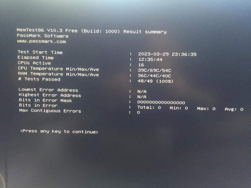

  2. Anonim
    2023-03-30T10:01:49+00:00
    Merhaba Dave,
    Memtest86'yı indirdim ve testimi yaptım, fakat hiçbir bir sorun çıkmadı.
    Bu yanıt yardımcı oldu mu?
