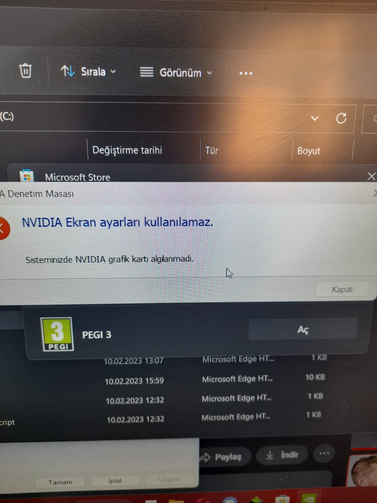

Laptop nvidia harici ekran kartımı görmüyor. bu yüzden sürücüyü güncelleyemiyorum
Anonim
2023-02-11T10:13:41+00:00
çalıştır > dxdiag kısmında da rtx 3050 ekran kartım görünmüyor hiç bir şekilde hiç bir yerde ekran kartının varlığı yok

    merhaba
    sorununuzla ilgili olarak yazılımsal olarak şu adımları uygulabilirsiniz sorununuz yazılımsal ise çözülecektir
    1.adım ekran kartınızı güncelleyin test edin eger yanlış işletim sistemi kurdunuz driverlar uyumsuz ise bu durum yaşanır dogru işletim sistemini kurman gerekir
    ✔  NVİDİA ekran kartınız güncelleştirme ve sorunları giderme
    https://www.youtube.com/watch?v=ejpgrpCrzs0
    2.adım bios güncel degilse bios güncelleyin
    ▸▷ Bios nasıl güncellenir :
    https://www.youtube.com/watch?v=4r6i-DMIkGQ
    3.adım sorun devam ederse windows 10 yeniden kurun tüm driverları güncelleştirin sorun devam ederse ekran kartınızda sorun var mı donanımsal olarak test olması gerekir

    Merhaba, ben Felipe'yim ve bağımsız bir Topluluk Uzmanıyım ve size yardımcı olmak için elimden gelenin en iyisini yapacağım.
    Dizüstü bilgisayarınız NVIDIA harici grafik kartınızı tanımıyorsa, sorunu çözmek için deneyebileceğiniz birkaç şey vardır:
    Bağlantıları kontrol edin: Grafik kartının dizüstü bilgisayarınıza düzgün bir şekilde bağlandığından ve bağlantının güvenli olduğundan emin olun. Ayrıca, harici grafik kartının güç kablosunun bağlı olduğundan ve güç kaynağının düzgün çalıştığından emin olun.
    En son BIOS güncellemesini yükleyin: Bazen, eski BIOS harici grafik kartlarıyla uyumluluk sorunlarına neden olabilir. Sorunu çözebilecek bir BIOS güncellemesi olup olmadığını öğrenmek için dizüstü bilgisayarınızın üreticisine danışın.
    Farklı bir Thunderbolt bağlantı noktası deneyin: Thunderbolt 3 bağlantı noktasına sahip bir dizüstü bilgisayar kullanıyorsanız sorunun çözülüp çözülmediğini görmek için harici grafik kartını farklı bir Thunderbolt bağlantı noktasına bağlamayı deneyin.
    Tümleşik grafikleri devre dışı bırak: Bazı durumlarda, tümleşik grafikleri dizüstü bilgisayarınızın BIOS'unda veya Aygıt Yöneticisi'nde devre dışı bırakmak yardımcı olabilir. Bu, dizüstü bilgisayarı harici grafik kartını birincil GPU olarak kullanmaya zorlar.

    hatanın fotoğrafı
