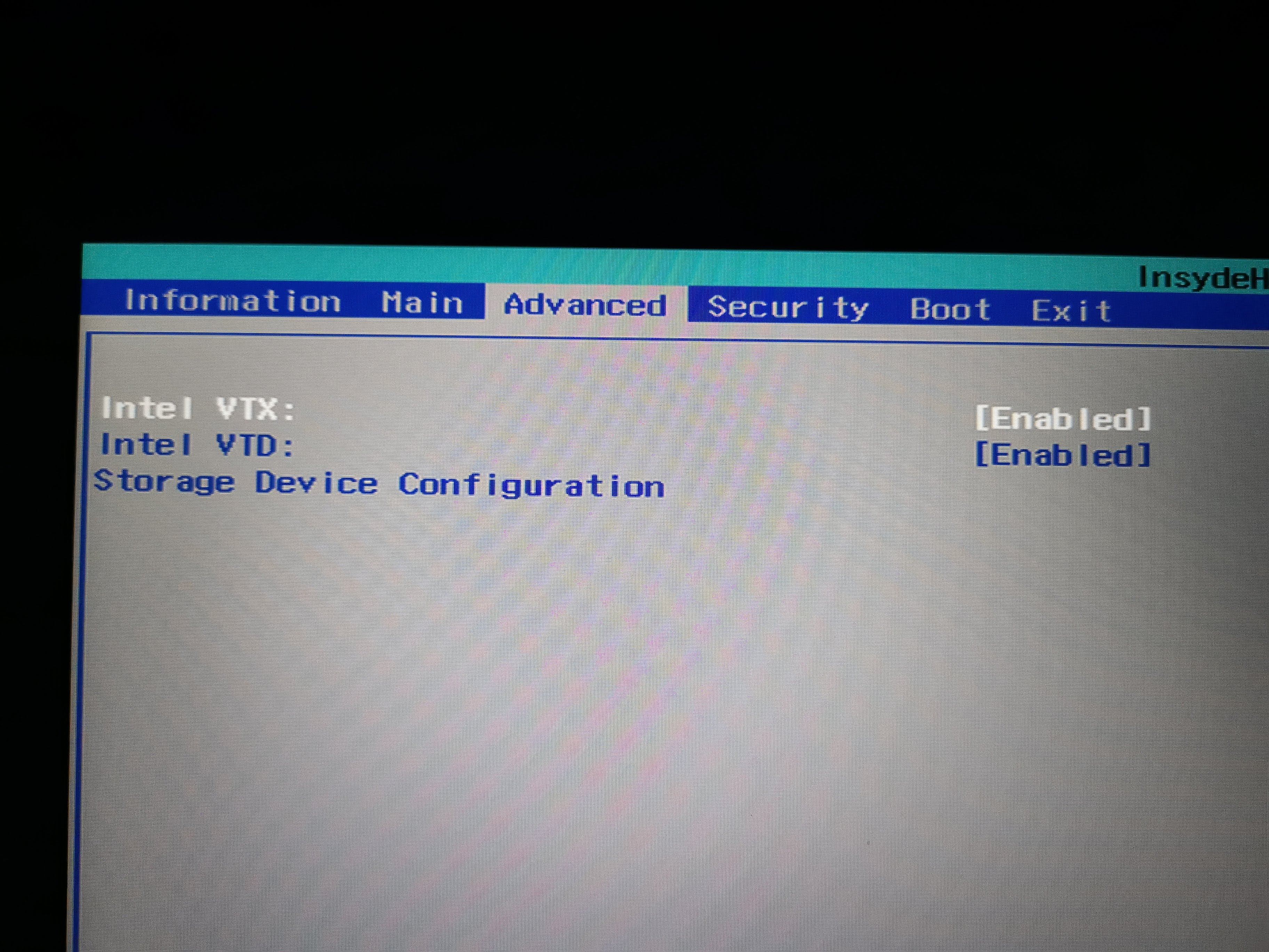

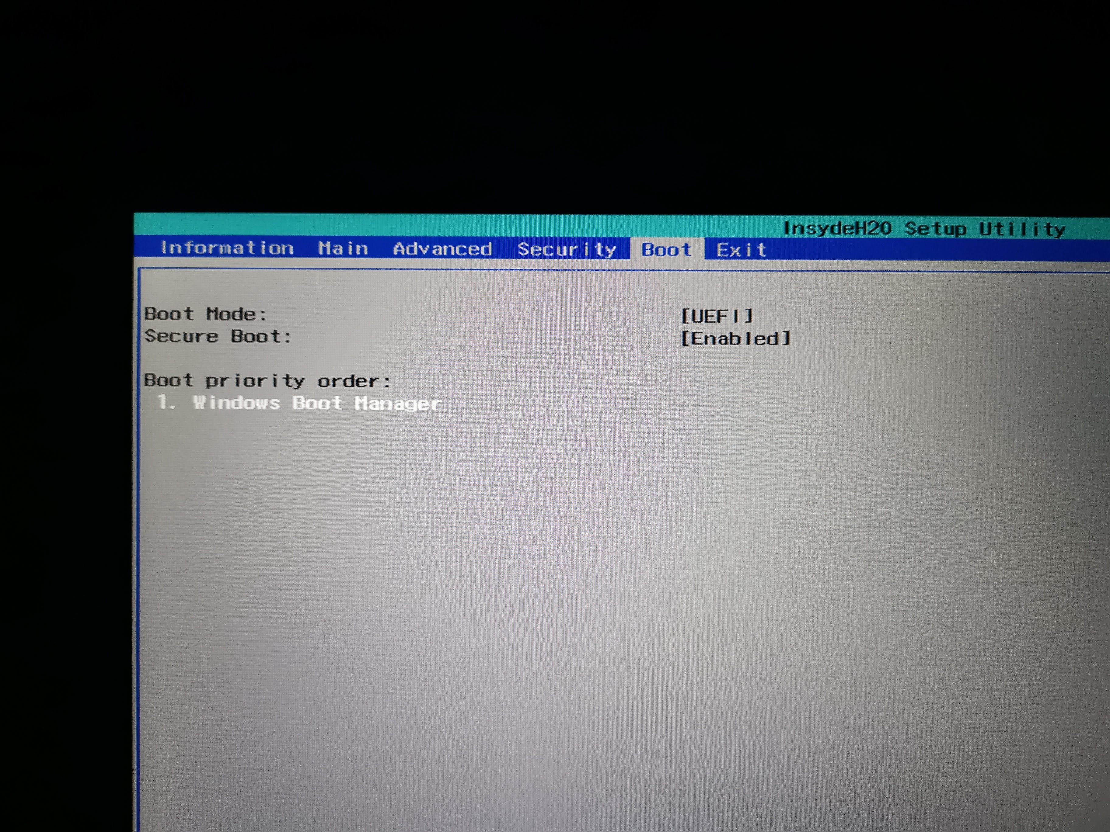

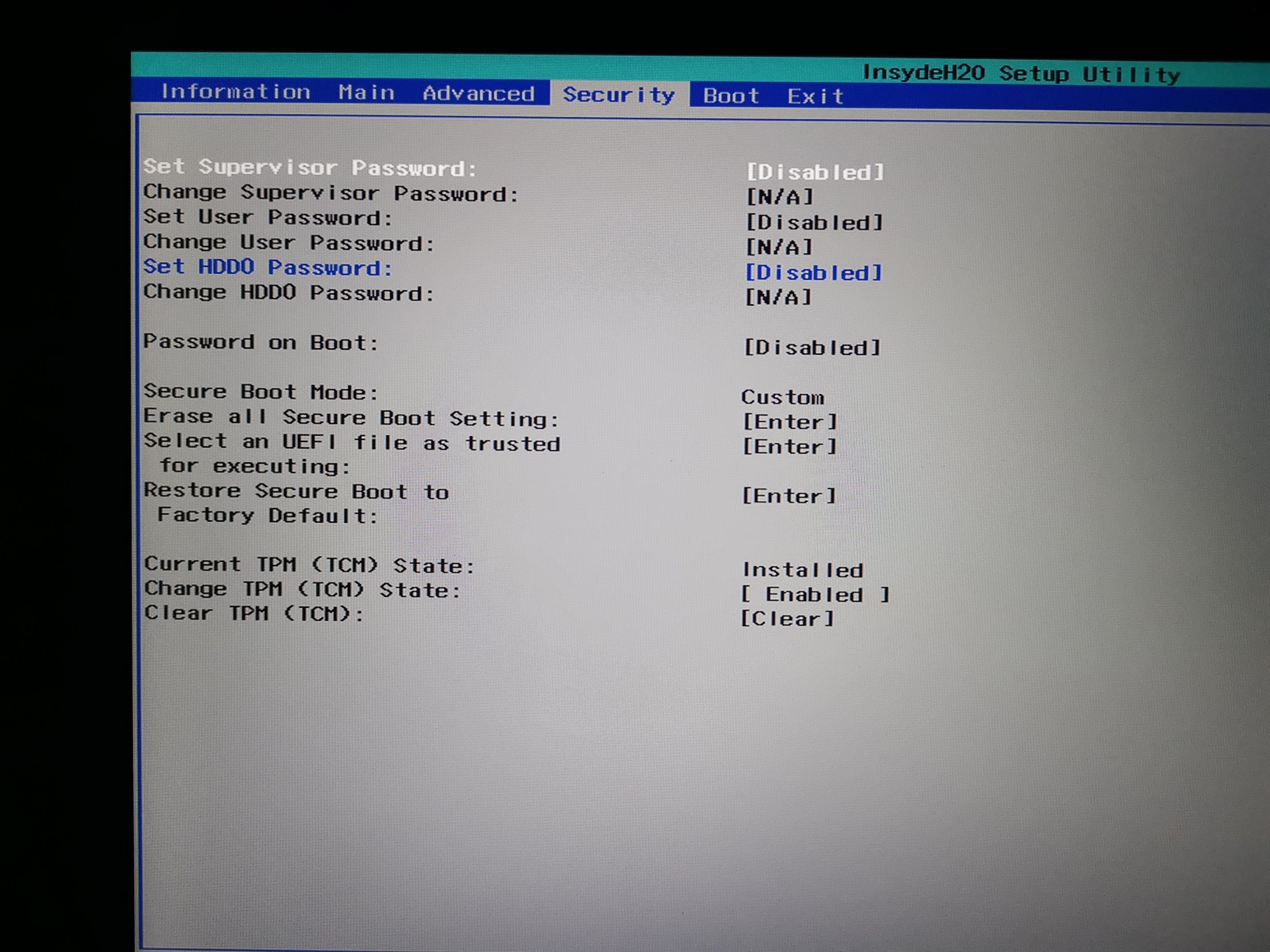

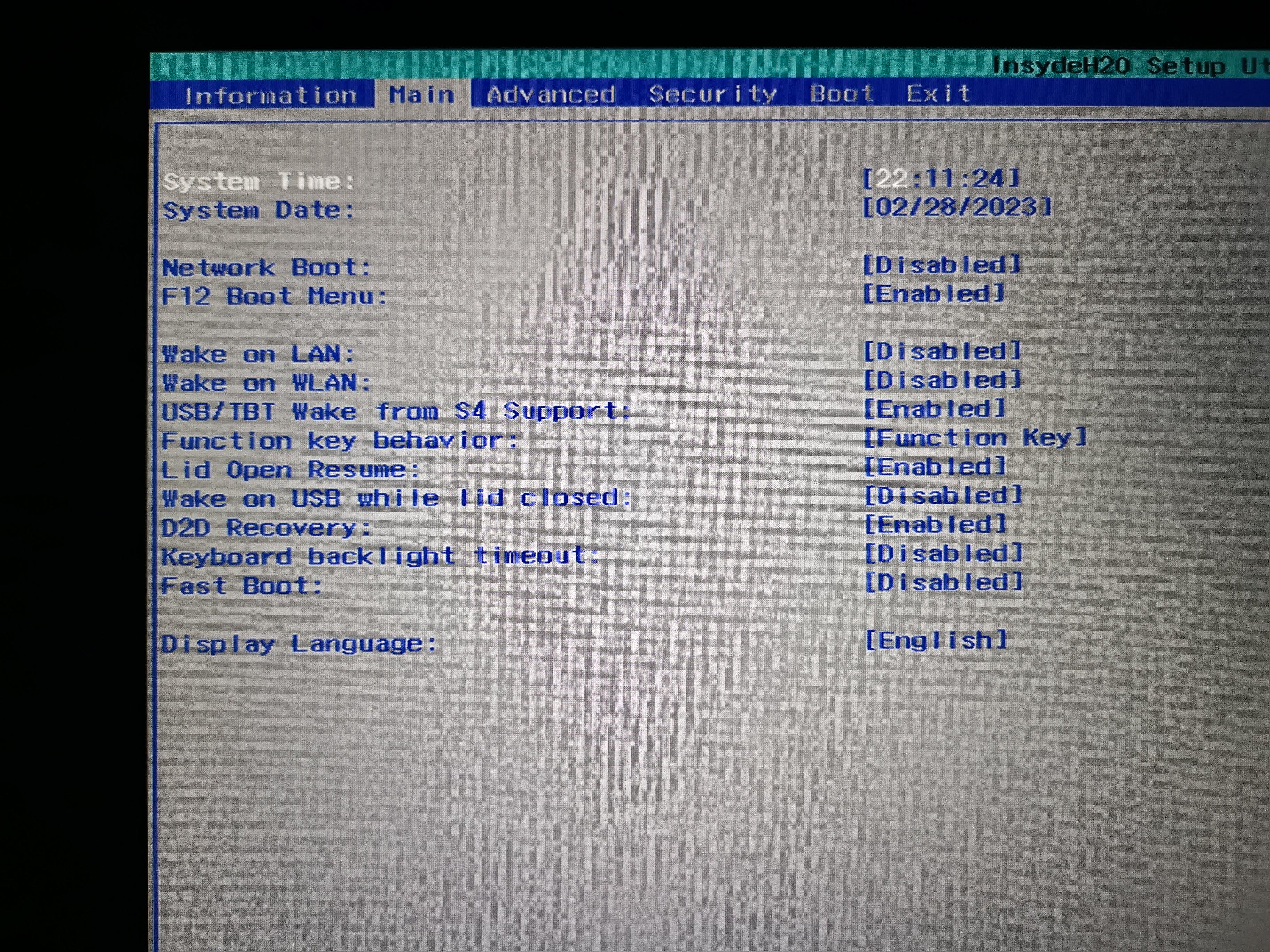

    GörüntüGörüntüGörüntüGörüntüİlgilendiğiniz için teşekkürler. 2.5" hdd kullanıyorum. Harici olarak bağladığımda erişebiliriyorum ama laptobumun içinden anakarına flex kablo(Laptop kutusundan çıkan bağlantı kablosu) aracılığıyla bağladığım zaman bir bağlantı kuramıyorum. Bios içinde ki ayarları kontrol edeceğim. tekrardan teşekkürler. [Kontrol ettim. VMD Controller Disable. Ama yinede yararlı bir şey bulamadım. Sanırım kullandığım "flex cable not working". Ama yinede görüş ve önerilerinizi bekliyorum. 11. Nesil bir işlemciye sahibim.]
