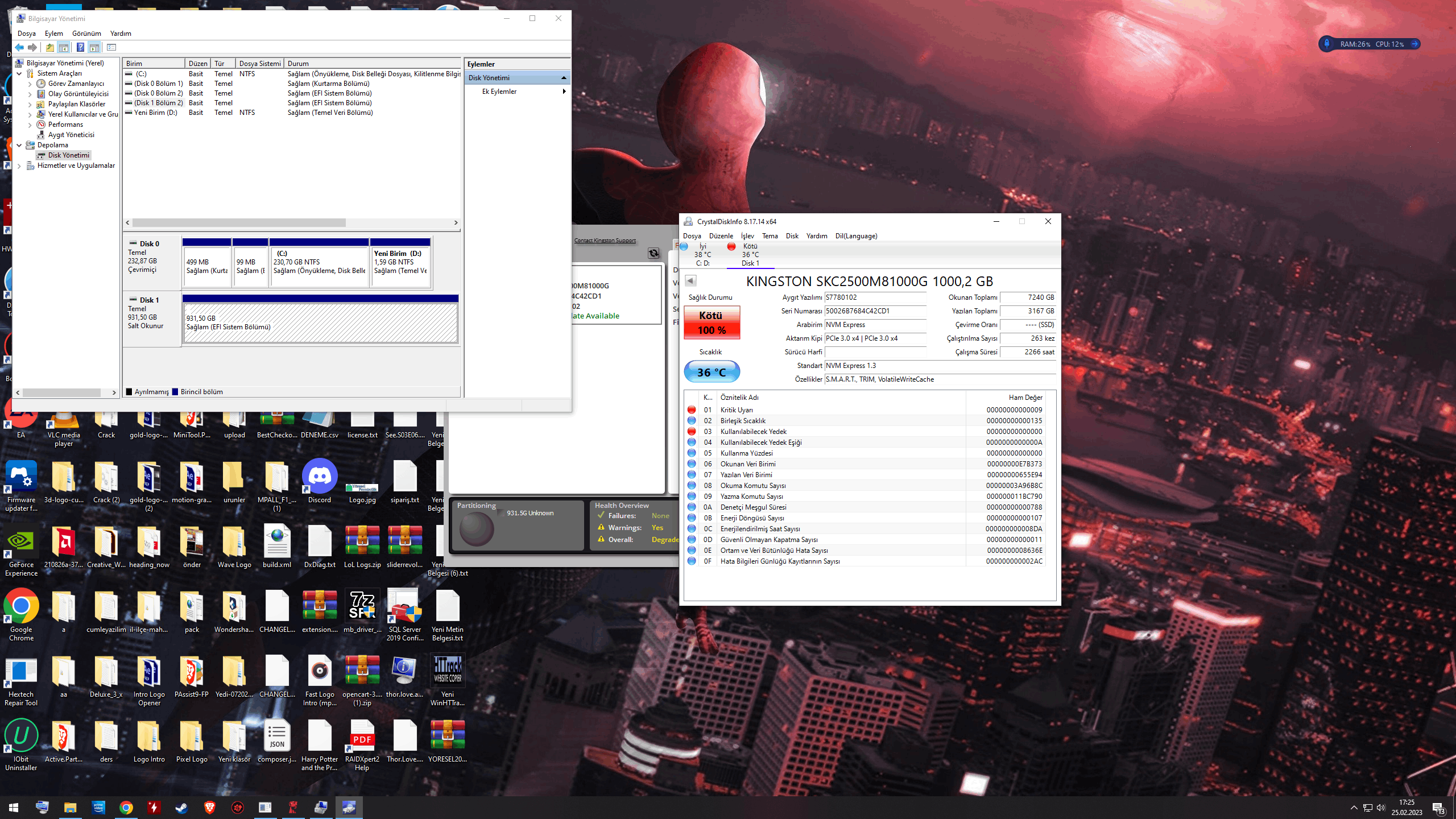

  3. DaveM121 886.1K Saygınlık puanı Bağımsız Danışman
    2023-02-25T14:37:25+00:00
    Merhaba AliAksu53
    Ekran görüntüsü için teşekkür ederim, kötü haber için üzgünüm, bu sürücünün arızalandığını gösterir, tamir edilemez.
    Bu yanıt yardımcı oldu mu?
    0 yorum Açıklama yok
  4. Anonim
    2023-02-25T14:28:37+00:00
    1-Henüz 1 yaşında bile değil,Sürücümü windows için değil zaten oyun için kullanıyordum..
    2-Programı indirdim.Sanırım bozulduğunu mu gösteriyor?

  5. DaveM121 886.1K Saygınlık puanı Bağımsız Danışman
    2023-02-25T14:09:08+00:00
    Merhaba AliAksu53
    Ben Dave'im, bu konuda size yardımcı olacağım.
    1
    NVMe SSD sürücünüz kaç yaşında?
    Bu sürücüye çok fazla erişim kullandınız mı, örneğin o sürücüden oyun oynuyor musunuz?
    2
    Bir SSD Salt Okunur'a gittiğinde, bu sürücünün arızalandığını gösterebilir.
    Web'de yaygın olarak bulunan ücretsiz CrystalDiskInfo yardımcı programını indirin, lütfen SSD'niz hakkında ne gösterdiğine dair bir ekran görüntüsü sağlayın.
