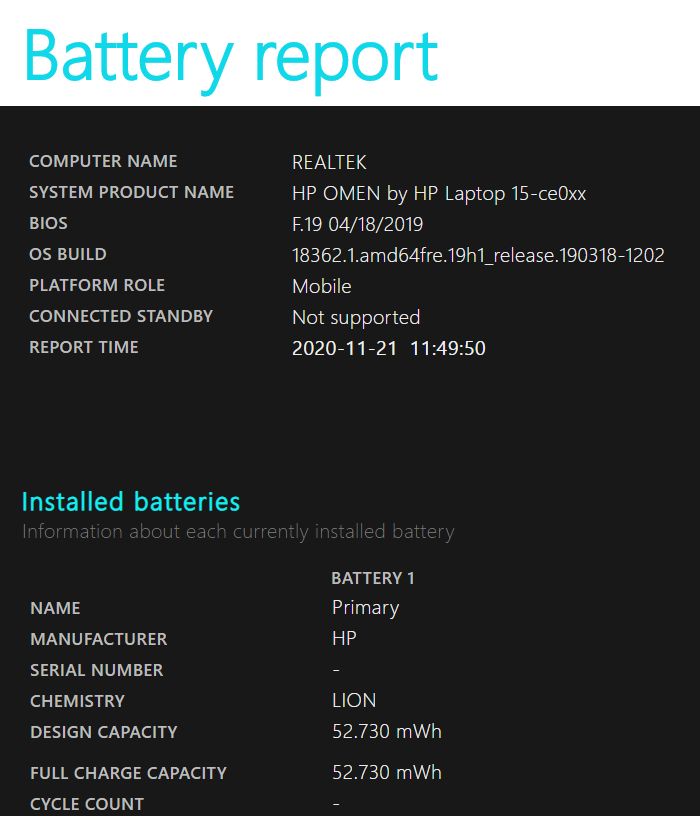

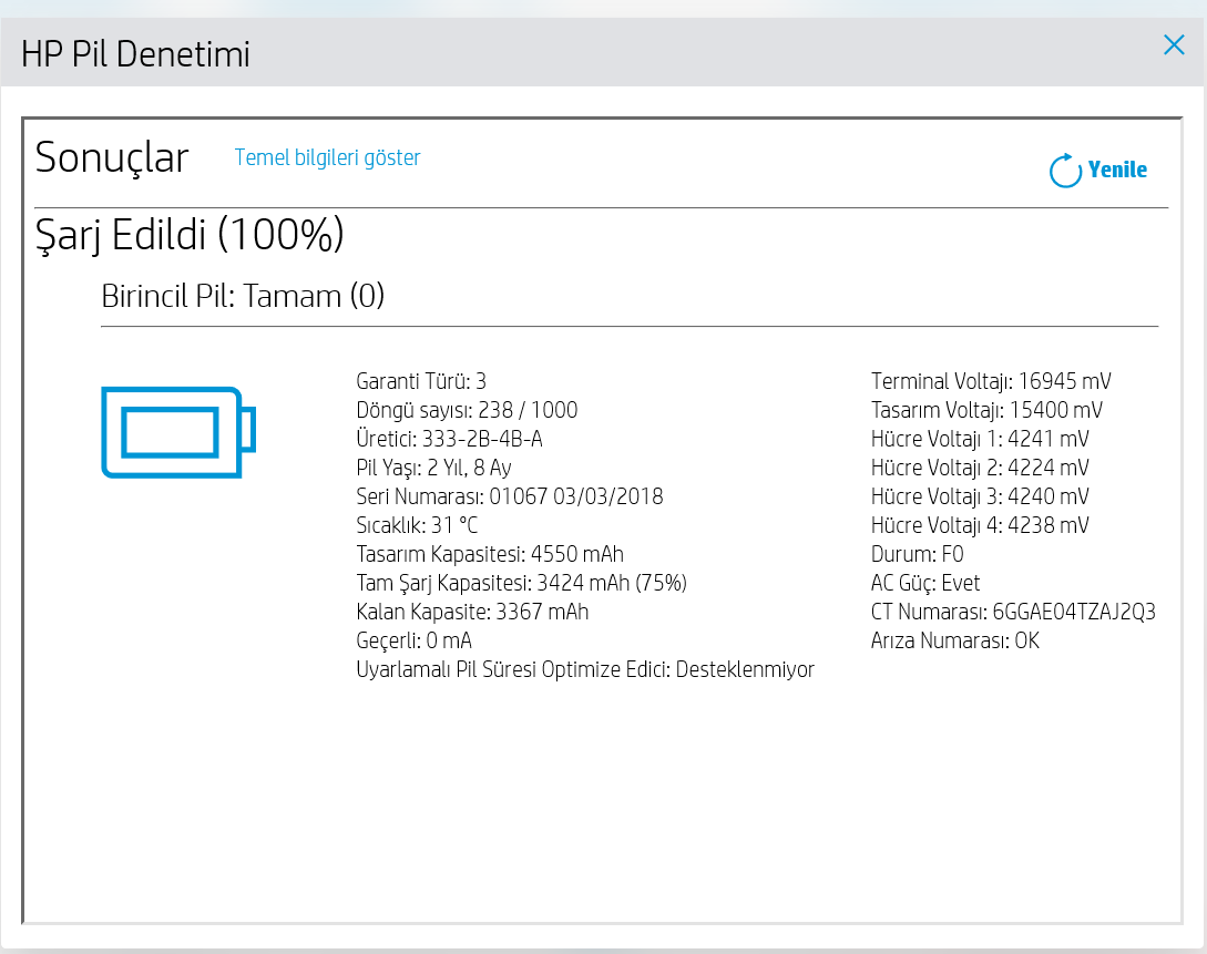

Merhaba son bir haftadır karşılaştığım bir sorun bu. HP Omen 15ce008nt laptopumda pil durumu %100 dolu olmasına rağmen güç adaptörünü çıkarttığım anda bilgisayar kapanıyor ve adaptörü takmadığım sürece açılmıyor. Hp support centre aracılığı ile pil denetimi yaptığımda herhangi bir sorun bulunamadı diyor. Ekran görüntülerini ekliyorum. Bios ve windows güncellemelerini yaptım ancak sorunum düzelmedi. Batarya ile alakalı fiziksel bir problem mi var acaba bilmiyorum ancak ben yazılımsal olduğunu düşünüyorum. yardımcı olursanız sevinirim, teşekkürler.

    Şimdiye kadar pil seri numarası değil döngüsü sayısı raporlama değil (kaç kez pil şarj edilmiş ve deşarj) bu pil kendisi üzerinde denetleyici tarafından düzenlenen temel bilgiler ve hatalı bir pil denetleyicisi bu soruna neden olacak beri pil kendisi ile ilgili bir sorun gibi görünüyor.
    Ancak hizmet için seçmeden önce bu adımları deneyebilirsiniz.
    1. cihazınızın altında bir pil sıfırlama deliği olmalıdır bakmak. Cihazınızın fişini elektrikten çıkarın ve deliğe birkaç saniye boyunca düğmeye basMak ve basılı tutmak için bir ataş kullanın. Bundan sonra aygıtı doğrudan pilden çalıştırmayı deneyin.
    2. Başlat düğmesine sağ tıklayın ve Komut İstemi (Admin) tıklayın.
    Komut isteminde powercfg yazın –defaultschemes'ı geri yükleyin ve Enter tuşuna basın.
    Komut istemini çıkın ve cihazınızı yeniden başlatın.
    ** Bu, elektrik santrallerine yapılan herhangi bir özelleştirmeyi temizler, böylece bunları daha sonra yeniden yapmanız gerekir.
    1. pencerelere ve x tuşlarına birlikte basın ve ardından aygıt yöneticisine tıklayın
    Piller kategorisi altında sarı ünlem işareti olup olmadığını kontrol edin.
    Evet ise, ünlem işareti olan belirli sürücüye sağ tıklayın, aygıtı kaldırın ve yeniden başlatın ve sorunun durumunu denetleyin.
    Hayır ise, Microsoft AC bağdaştırıcısı sağ tıklayın ve kaldır'ı seçin.
    Aygıtı yeniden başlatın ve sorunun durumunu denetleyin.
    Tüm bunlar başarısız olursa, lütfen cihazınızın servis merkeziyle irtibata geçin.
