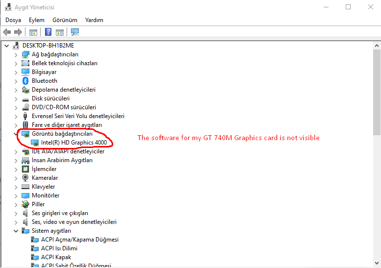

    Açık Aygıt Yöneticisi
    Görüntü Bağdaştırıcıları bölümünü genişletin, ardından Intel HD Graphics aygıtına sağ tıklayın ve Kaldır'ı seçin
    Device Manager'ın üst kısmında, Donanım değişiklikleri için Eylem - Tarayın'ı tıklatın, bu da Nvidia grafik kartını bulur mu?
    Değilse, dizüstü bilgisayarınızı BIOS'a önyükleme
    Sistem bilgilerinin Nvidia grafik kartınız olup olmadığını görmek için oraya giriş yapın
    Ayrıca Intel ve Nvidia grafik kartı arasında geçiş yapmak için izin verebilir bir ayar için orada kontrol edin. . .

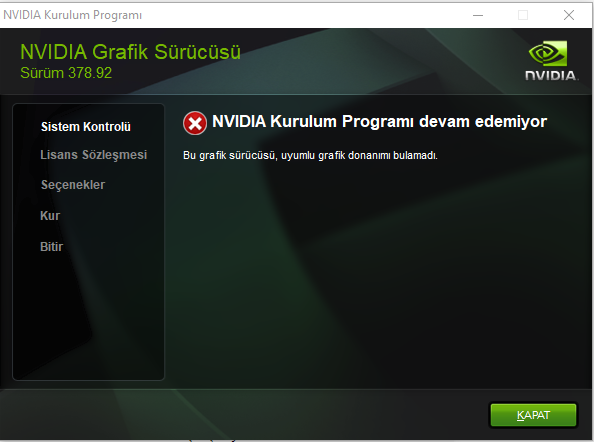

    Bu cihaz sürücüsü ilk Nvidia web sitesi formu yüklemeyi deneyin
    https://www.nvidia.com/en-us/drivers/results/11...
    2

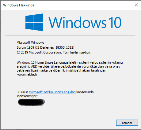

    Bu doğru yüklenmezse, Başlat Düğmenizi tıklatın, winver yazın ve Enter tuşuna basın
    Ortaya çıkan iletişim kutusunda, ne Sürüm No. ve no kurmak. Windows 10 çalıştırıyor musunuz?

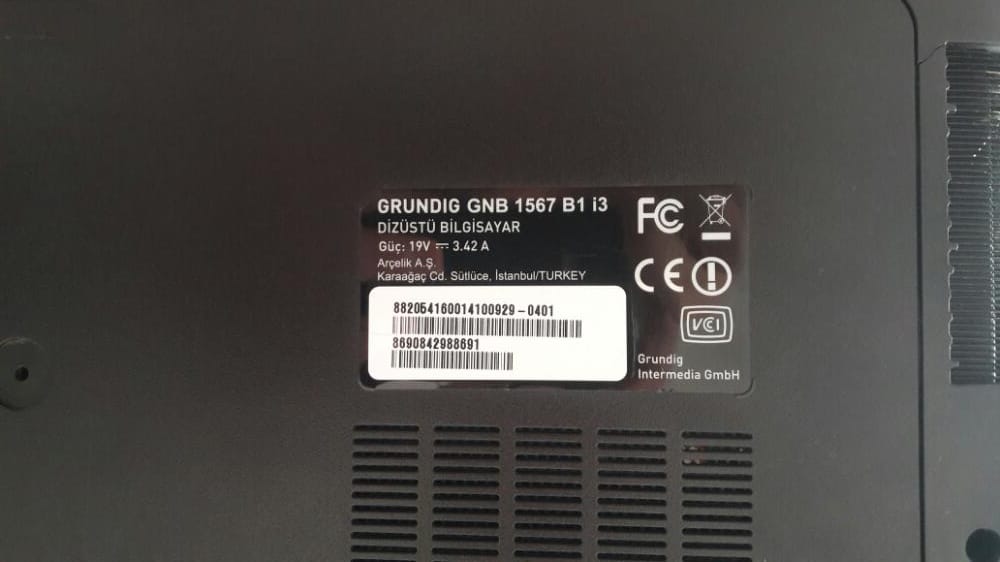

    Ne Make ve tam Model No. dizüstü bilgisayarınızın - dizüstü alt kasasında bir etiket üzerine basılacak?
