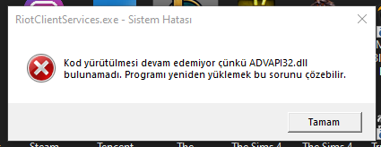

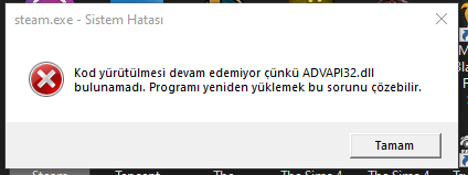

Öncelikle merhaba, Ekim 2020 güncellemesini geçtiğimiz gün yapmış bulunuyorum. Güncelleme tamamlandıktan sonra birçok hatayla karşı karşıya kaldım. Kullanmak istediğim uygulamaların çoğunda "Kod yürütülmesi devam edemiyor çünkü ADVAPI32.dll bulunamadı. Programı yeniden yüklemek bu sorunu çözebilir." hatası alıyorum.

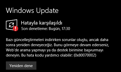

Belki çözüm olur diye ayarlardan bulduğum güncellemeyi indirmek istedim, fakat bu seferde "Bazı güncelleştirmeleri indirirken sorunlar oluştu, ancak daha sonra yeniden deneyeceğiz. Bunu görmeye devam ederseniz, Web'de arama yapmayı ya da destek birimine başvurmayı deneyin. Bu hata kodu yardımcı olabilir: (0x80070002)" hatasını aldım.

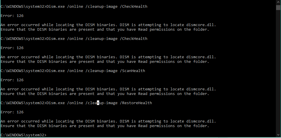

    Thank you for the solution. But I have still problem. I can't type this codes. PC get error. Look at that:
    It says: "An error occurred while locating the DISM binaries. DISM is attempting to locate dismcore.dll.
    Ensure that the DISM binaries are present and that you have Read permissions on the folder."
    What can I do for this?
    Also thank you a lot of for the your interest.
